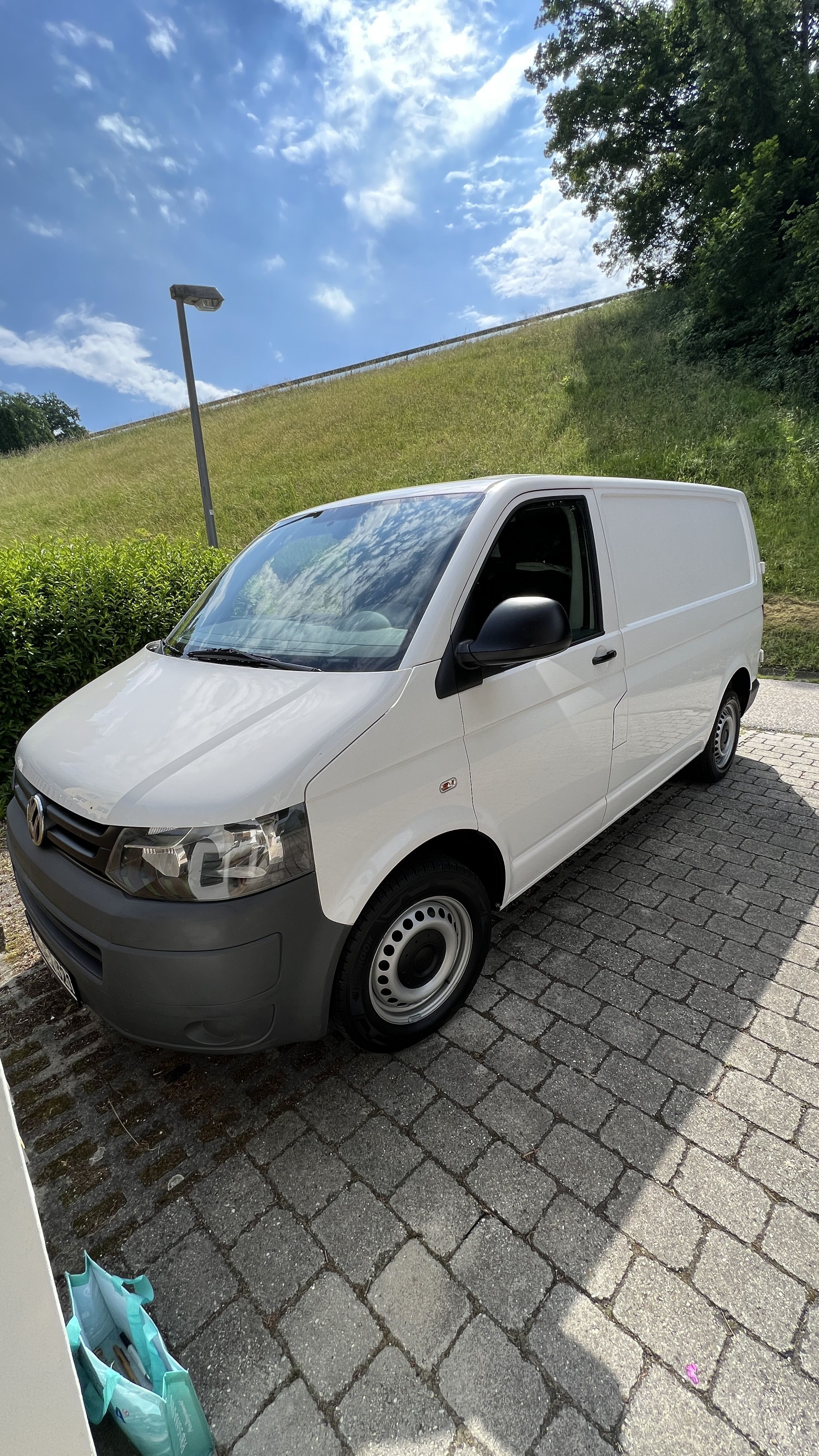

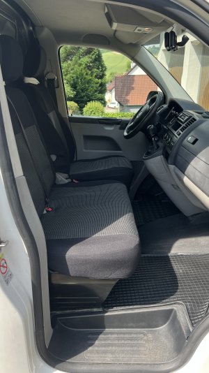

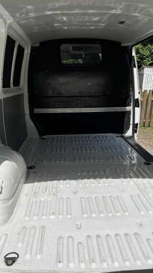

Sodele, ein kleiner Thread mit Infos und Fortschritten meines Umbaus 🤠🤷‍♂️

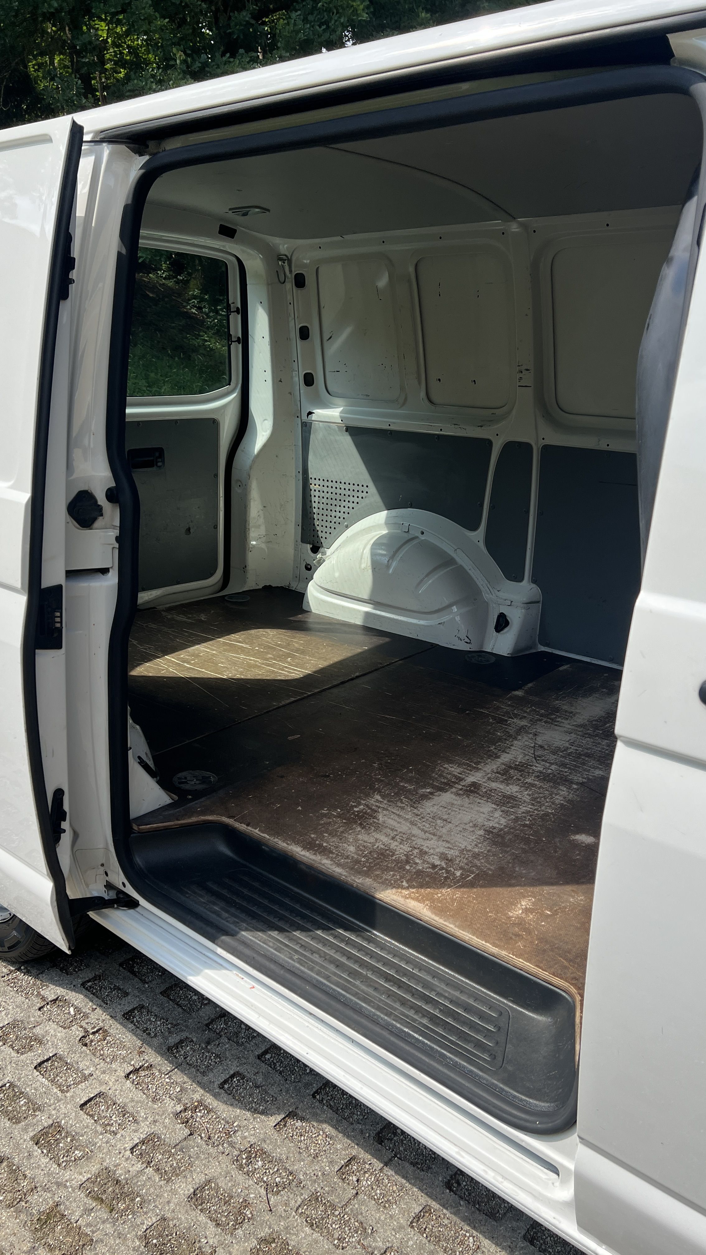

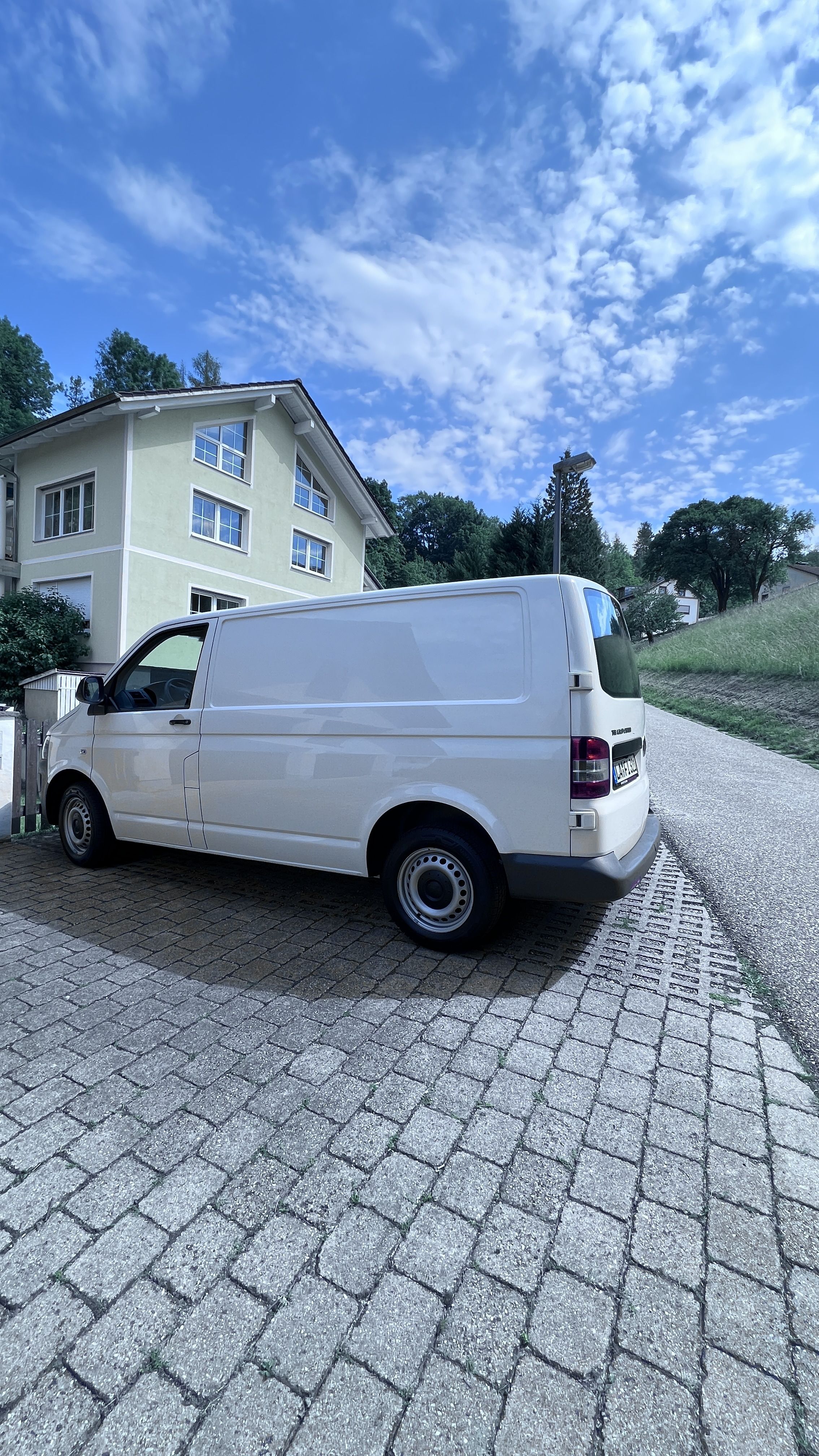

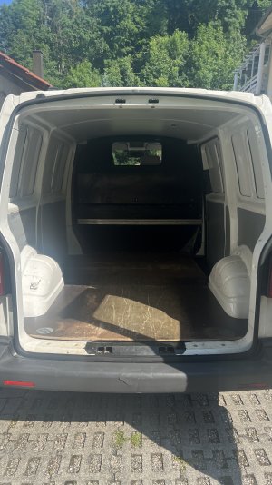

Basis nach langer Suche ist ein 2011er Transporter T5/2 mit 84 PS mit paar Kilometern drauf geworden.
Letzten Mittwoch abgeholt, neue Sitzbezüge angebracht und bisserl sauber gemacht.
Heute um die "Musik" gekümmert, wird dann in gut 2 Wochen eingebaut. Ein Pioneer mit Apple Car, guten Mittel- und Hochtönern und dem Bass unter der Beifahrersitzbank.

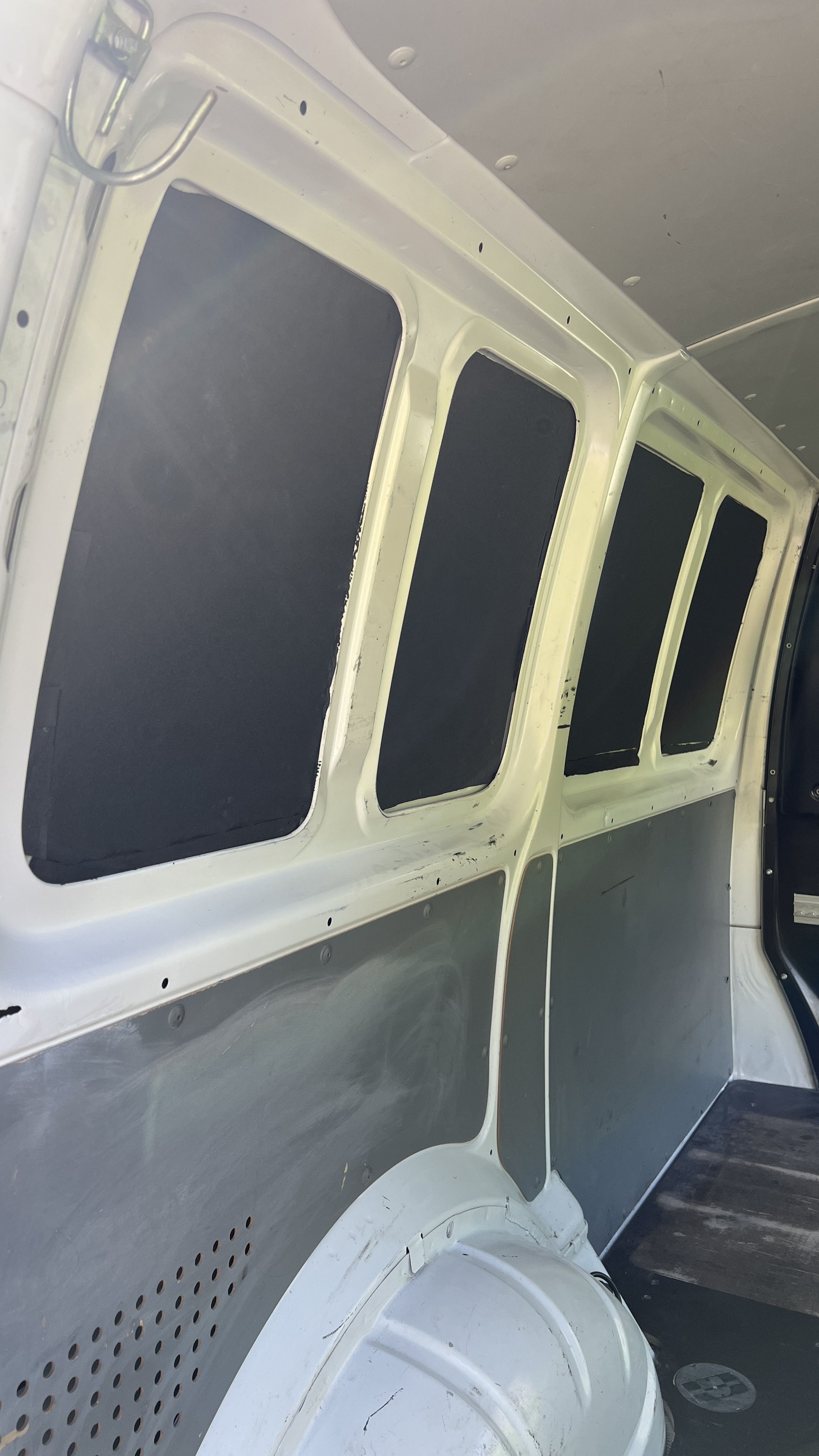

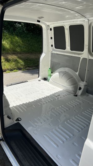

Heute die Armaflex im Laderaum angefangen zu kleben. Morgen wird die Bodenplatte raus genommen, dort wird auch Armaflex verklebt.
Wenn das alles soweit passt, geht's an den eigentlichen Ausbau, Schreinermeister steht schon in den Startlöchern und ist ganz heiß drauf. Bike-Garage für 2 Bikes mit Schwerlastauszug, 2 Notschlafplätze, Kühlschrank, Dachfenster und normales Fenster, Scheiben der Hecktüren werden getönt und dann geht's los. Seitlich und am Himmel werden 4mm Sperrholzplatten verbaut, die dann mit Filz beklebt werden.
6-8 Wochen soll alles dauern, so dass wir August Richtung Gardasee können.
Ich werde euch immer wieder auf dem Laufenden halten und euch mit Bildern nerven 🤪🥳

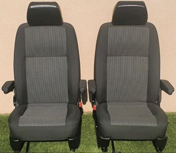

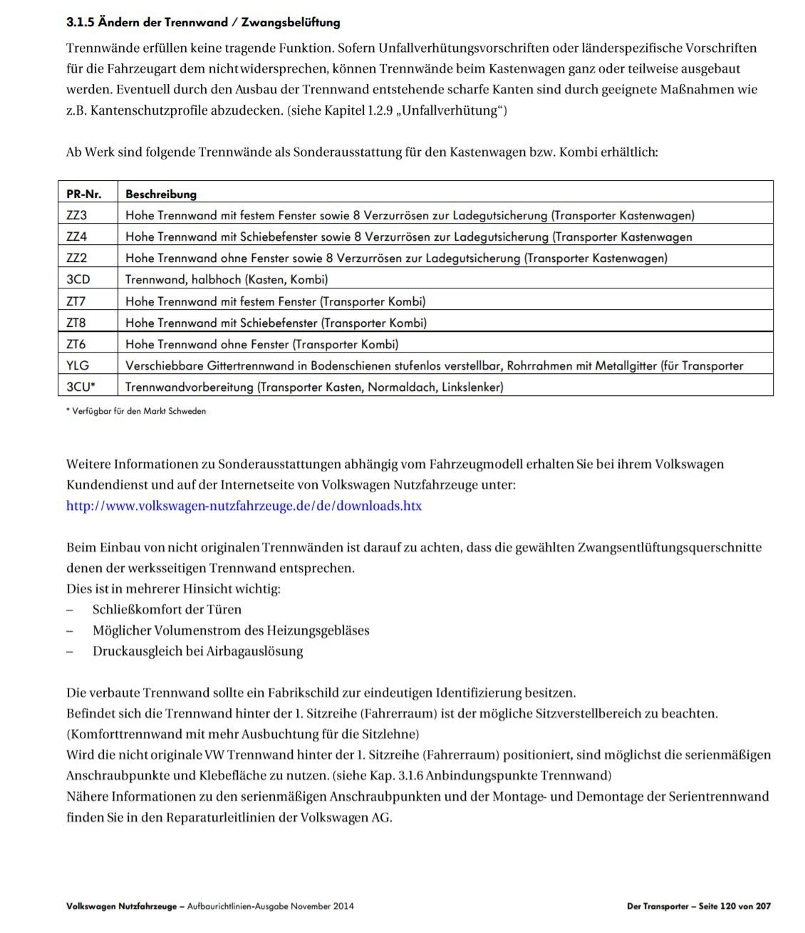

5.2 ist immer fein, was ich noch machen würde, bzw bei mir (T5.2 2014 2.0 BM) getan habe.
- Trennwand würde ich noch entfernen, kein tragendes Teil, darf entfernt werden (TÜV)
- falls die Lampen im Laderaum weiternutzen willst, es gibt LED Leuchtmittel zum einsetzen. in die Originallampen
- Bei Kühlschrank und Co, evtl ne 2 Batterie unter den Fahrersitz, wenn vom Werk eine Standheizung verbaut ist, hast dort ne 2 schon drin
- Philips Ultinon H4-LED Scheinwerferlampe mit Zulassung verbauen https://www.philips.de/c-e/au/autolampen/scheinwerfer/ultinon-pro6000-led.html
- Planar/Air 2D (2kW) Standheizung verbauen, falls im Winter auf Tour bist (600 €)

Moin,
mein Tip, Doppelsitzbank raus, Trennwand raus in sofern möglich.
Hast du bewusst auf eine Aussensteckdose verzichtet ?
Hoffe du hast nicht nur gedämmt, sondern auch entdröhnt!
Filz macht das ganze wohnlicher!
Nimm den Würth Sprühkleber, das beste was ich bisher hatte! Kostet zwar nen Euro mehr aber lohnt sich!
Nadelfilz gibt es recht günstig bei Otto, lässt sich super verabreiten
Habe auch endlich mal wieder angefangen
Gruss
Norbert
Die werde ich drin lassen, da er als LKW zugelassen ist. Das vorhandene Fenster wird ersetzt und vergrößert durch ein Schiebefenster, welches zu verschließen ist.
Wird erstmal so bleiben. Doppelsitzbank finde ich grundsätzlich nicht verkehrt, Frauchen und der Nachwuchs freuts derzeit auch 🙈🤷‍♂️

LKW Zulassung hat nichts mit der Trennwand zu tun!
Dann sagt "TÜV" etwas anderes 🤷‍♂️
Meiner ist auch als LKW zugelassen
Warst du denn, seit die Trennwand weg ist, bei der Hauptuntersuchung?
"Welche Bedingungen müssen für eine Lkw-Zulassung mindestens erfüllt sein?​
  • Der Laderaum muss größer sein, als die Personenkabine. Auch muss der Laderaum ein möglichst hohes Ladevolumen bzw. eine hohe Laderaumlänge aufweisen.
  • Laderaum und Fahrgastraum müssen voneinander getrennt sein. Um dies zu gewährleisten, sind normale Pkw meist entsprechend umzurüsten."
Ist aber auch egal, da sie vorerst drin bleiben wird.
Ich habe aber vorher mit meinem TÜver das entfernen besprochen, aber wie bekannt 5 Tüver 5 Meinungen :)

Ich habe die Trennwand gegen zweiteilige Gitter ausgetauscht und fahre damit demnächst zum zweiten Mal zur HU....
Das Reff ist aus anderen steuerrechtlichen Anlässen drinnen geblieben 😉 - stört mich auch nicht, da wir im Zelt oder ner Pension übernachten...

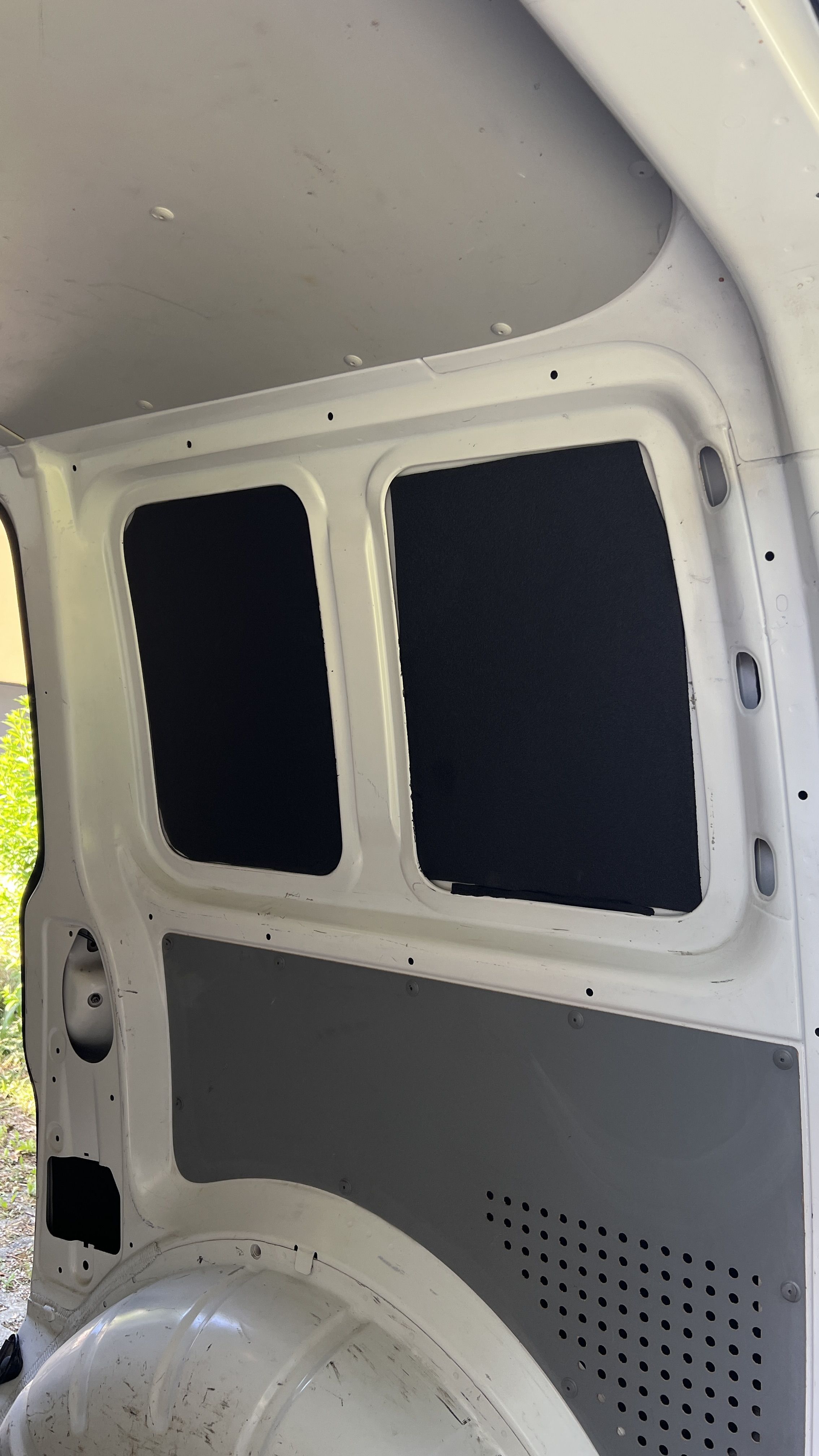

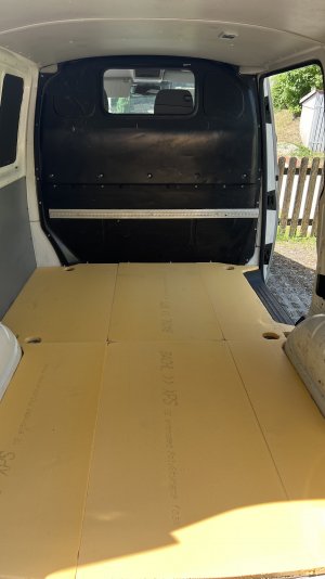

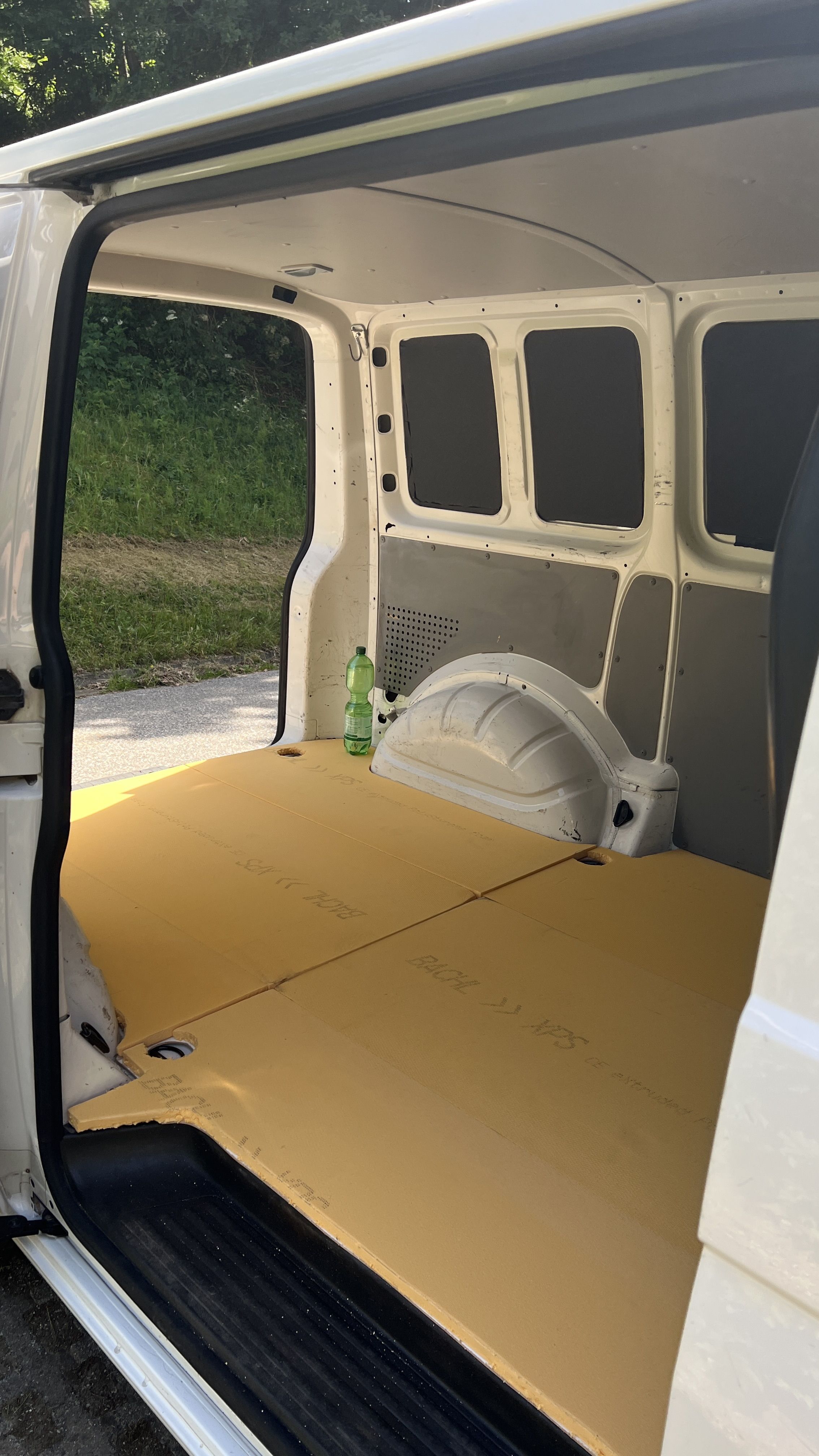

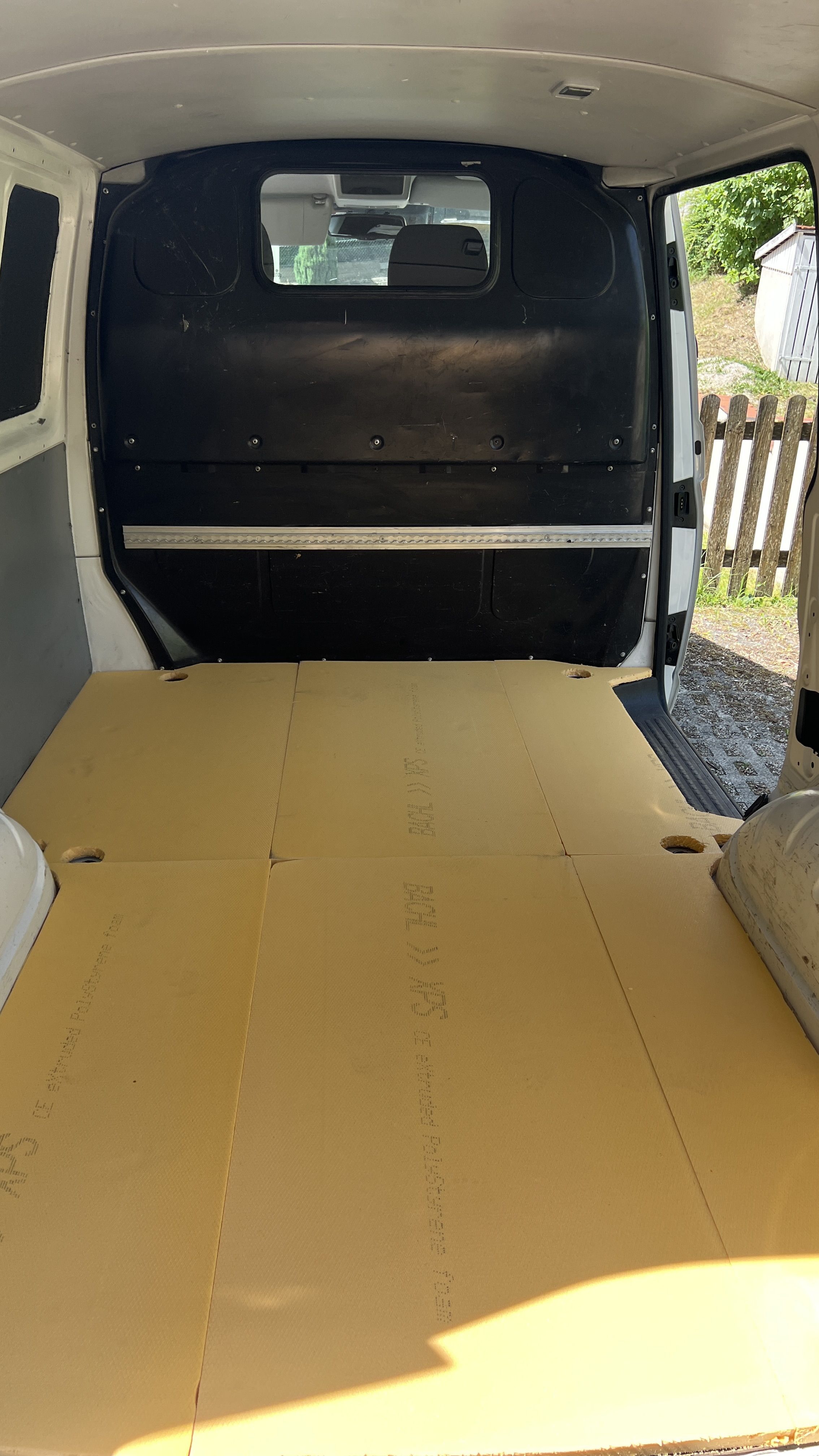

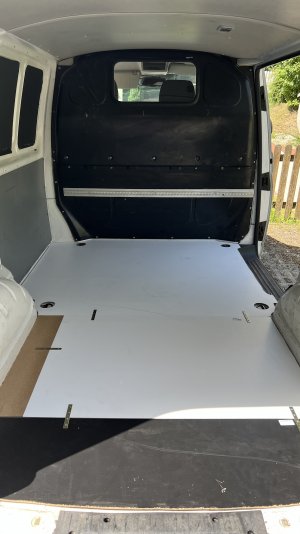

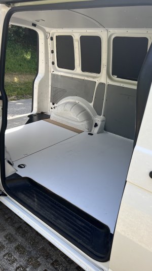

So, heute ging's weiter. Bodenunterplatte aus 3mm Material zusammengebastelt, dann xps-Styropor mit 20mm Dicke darauf geklebt und die Bodenplatte wieder rein.
Dann die restlichen Seitenwände und die Trennwand mit Armaflex verklebt und wieder angebracht.
Morgen dann der Himmel runter und verkleben, dann ist die Isolierung soweit abgeschlossen.
Nach dem Urlaub geht's mit Filz weiter und dem Ausbau.

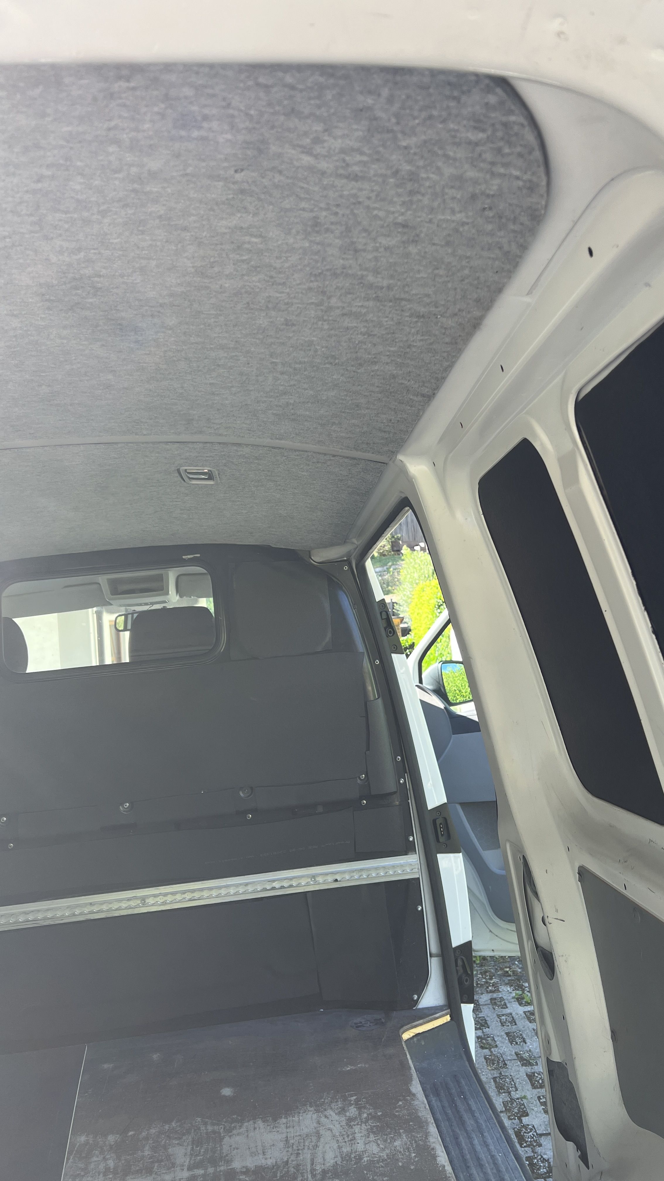

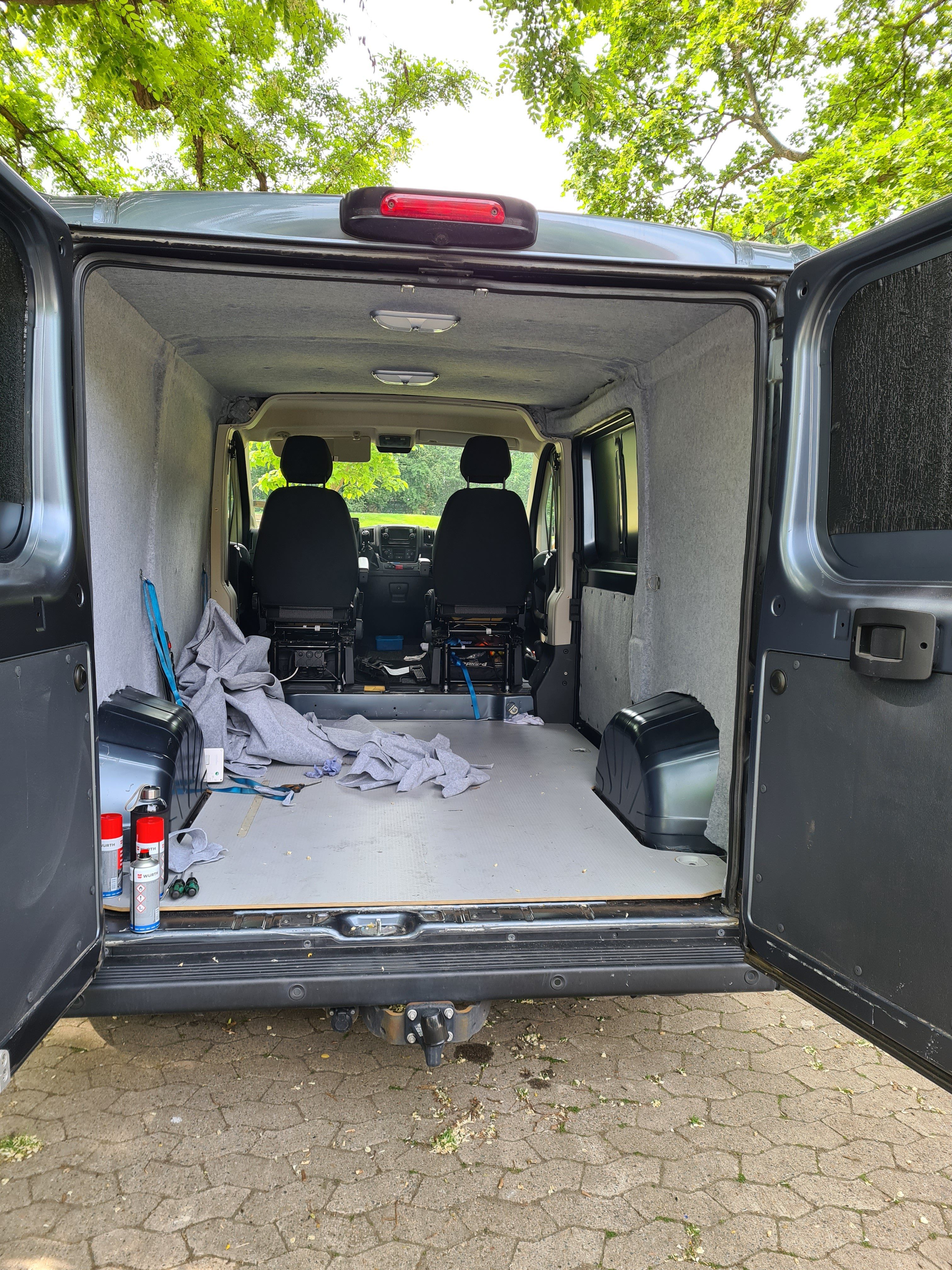

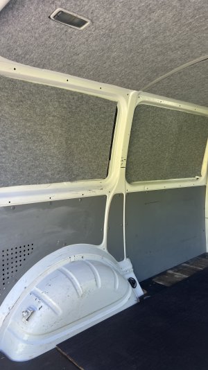

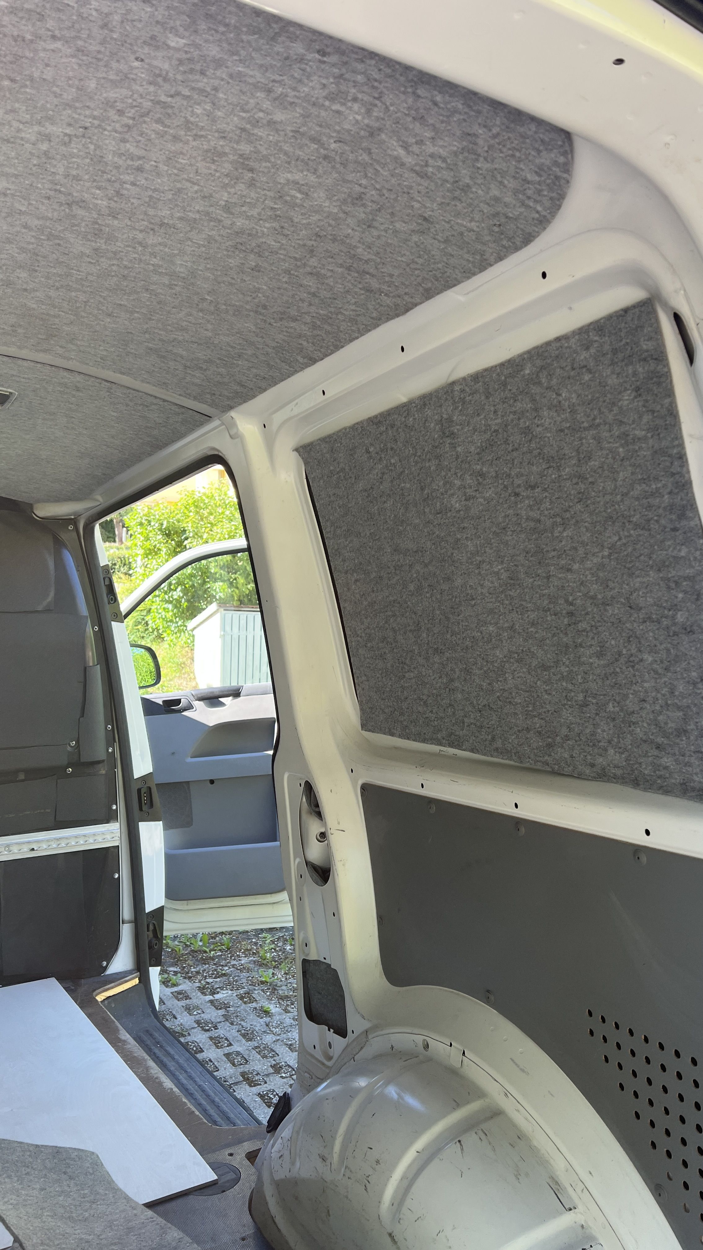

Bisserl Urlaub war angesagt, jetzt wurde der Himmel fertig gedämmt und mit Filz bezogen (was für eine bescheideme Arbeit). Seitenwände mit Filz beklebt. Material für den Auszug, die Bike-Garage, schrauben, nieten etc wurden heute gekauft. Heute (also später) geht's dann weiter mit basteln... 🙈😉🥴🍻

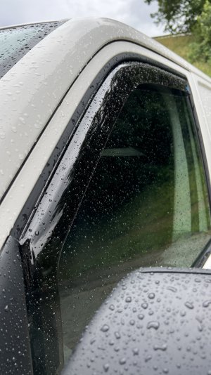

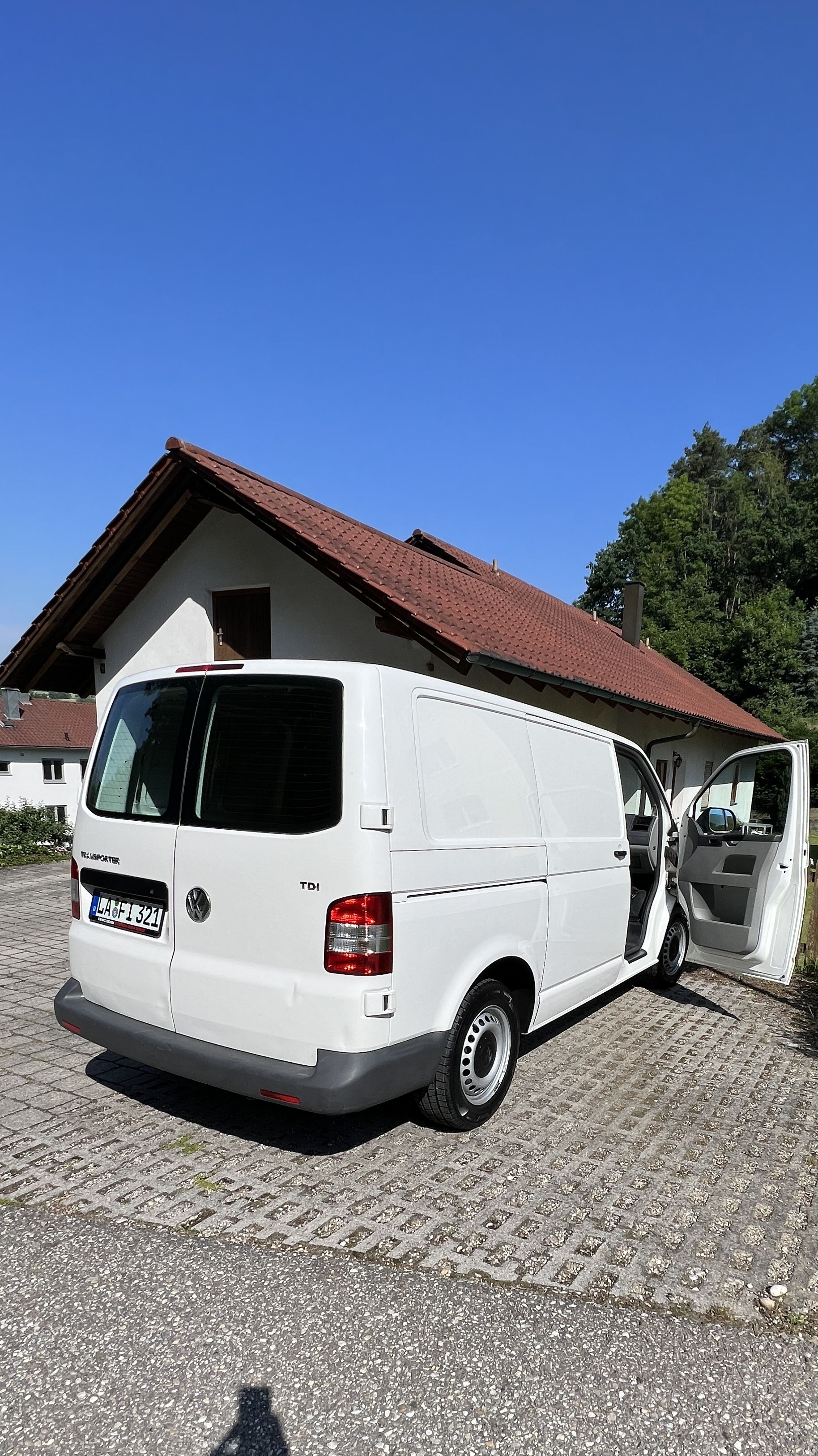

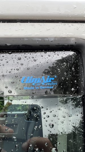

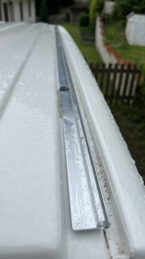

Heute Windabweiser angebracht, die Kederschiene montiert und vom Tollwood einen "kleinen" Ludwig mitgenommen. In Wien gab's einen kleinen Bulli-Magneten, der einen Platz im Innenraum gefunden hat...
Morgen geht's los mit dem "großen" Bikeauszug. Wenn der fertig und fest installiert ist, geht's an die Bike-Garage und dem Rest.... Prost Männers 🥰🤠🥳🍻🤷‍♂️

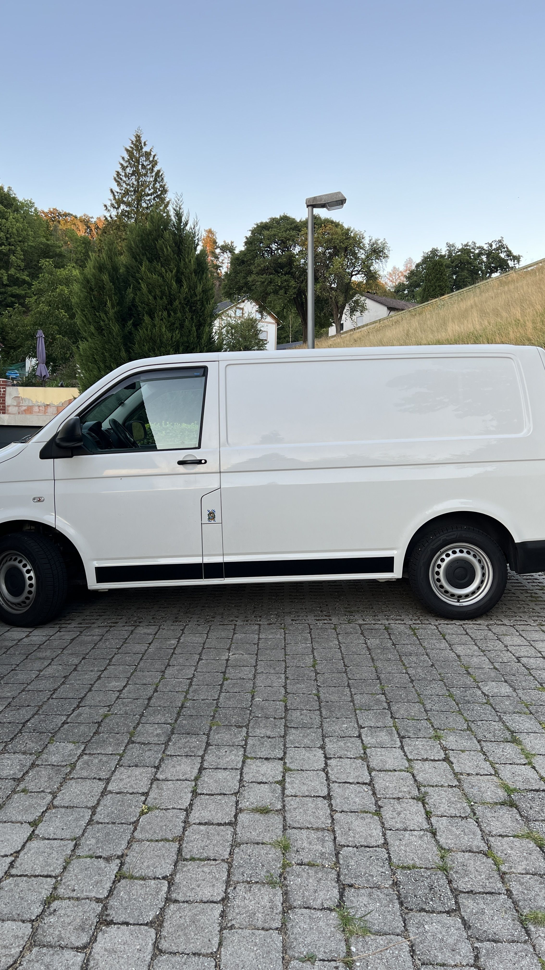

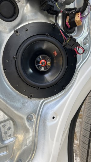

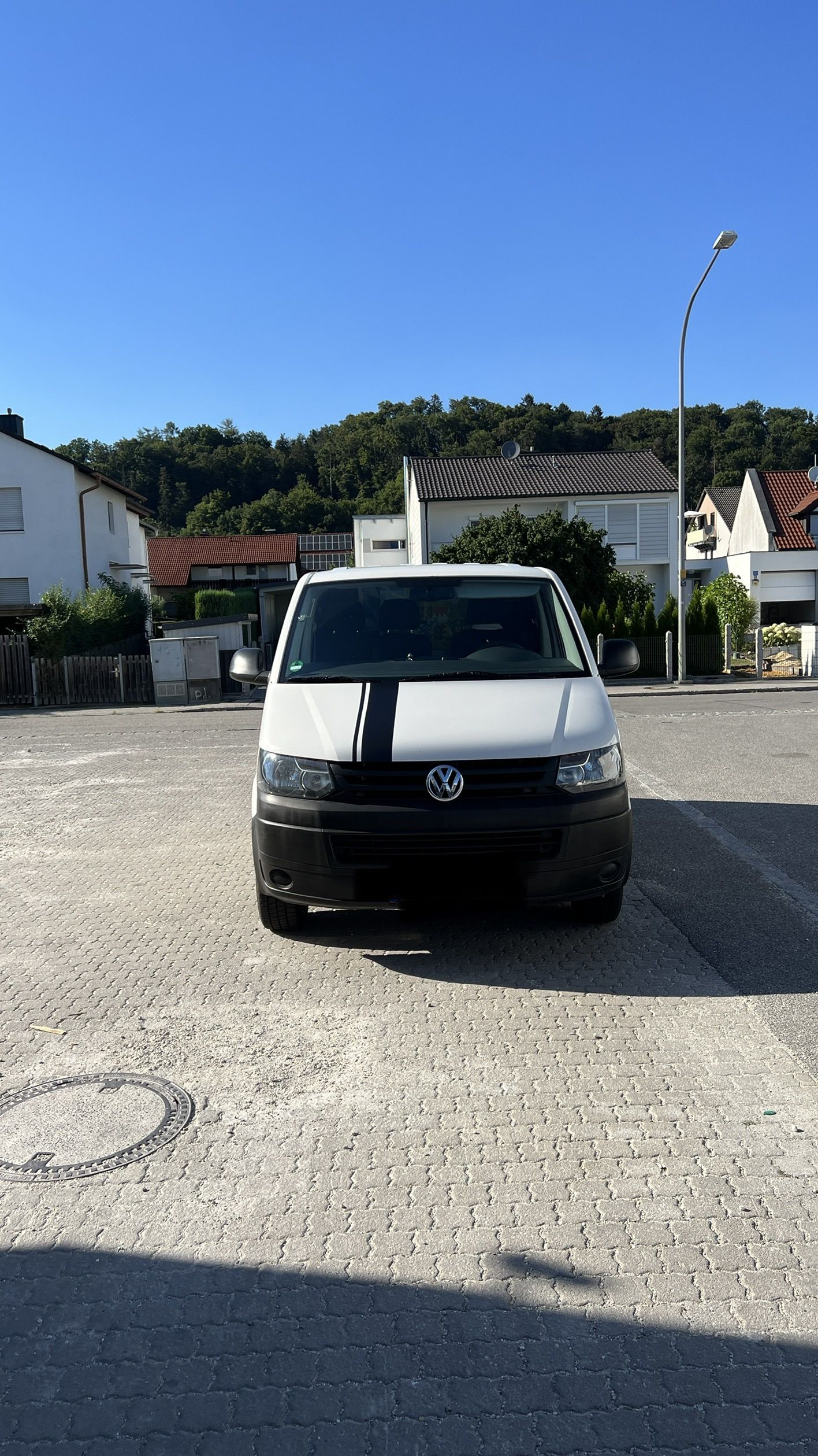

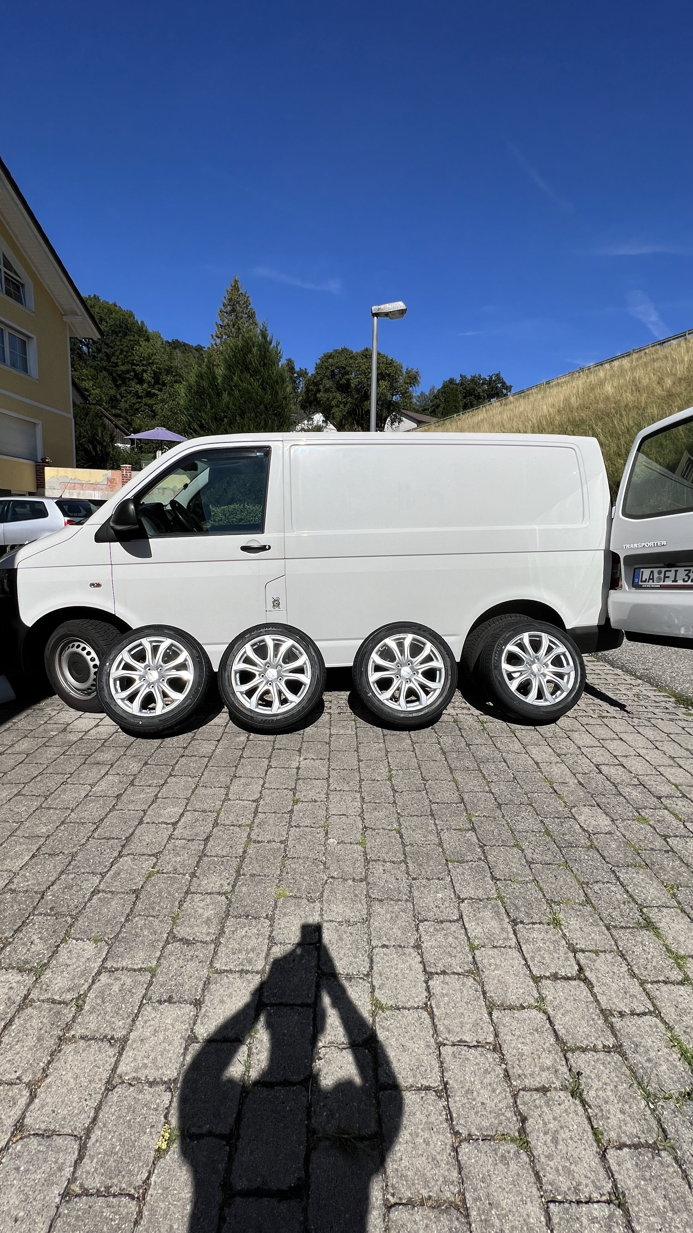

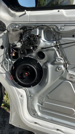

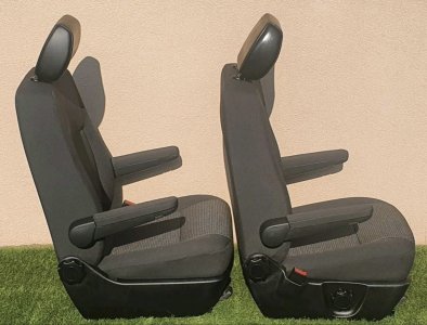

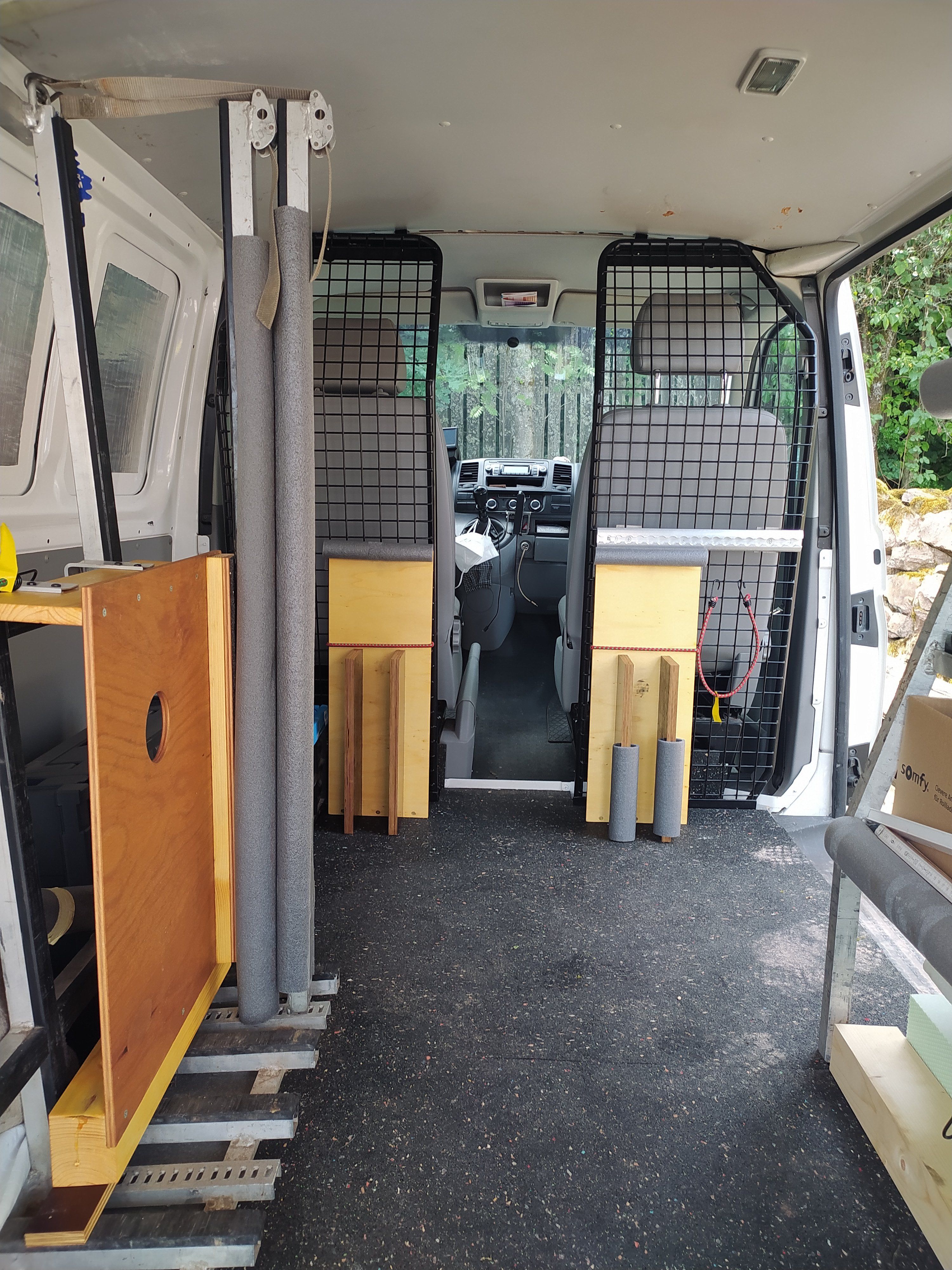

Neue Dämmung und Lautsprecher eingebaut, „Racing-Streifen“ angebracht (ja, der auf der Motorhaube soll bisserl konisch zulaufen), neue Schuhe für den Dicken gekauft. Morgen kommen die neuen Sitze, damit Chefin im „Pilotensessel“ Platz nehmen darf. Am Ausbau im Laderaum gehts auch weiter, da hab ich aber noch keine aktuellen Fotos.
Kommen am Wochenende wohl die Dachpaneele sowie die Wandverkleidung dran…
Ein schönes Projekt, das aufwendig ist aber unheimlich Spaß macht! 🥰😀😅🙈
