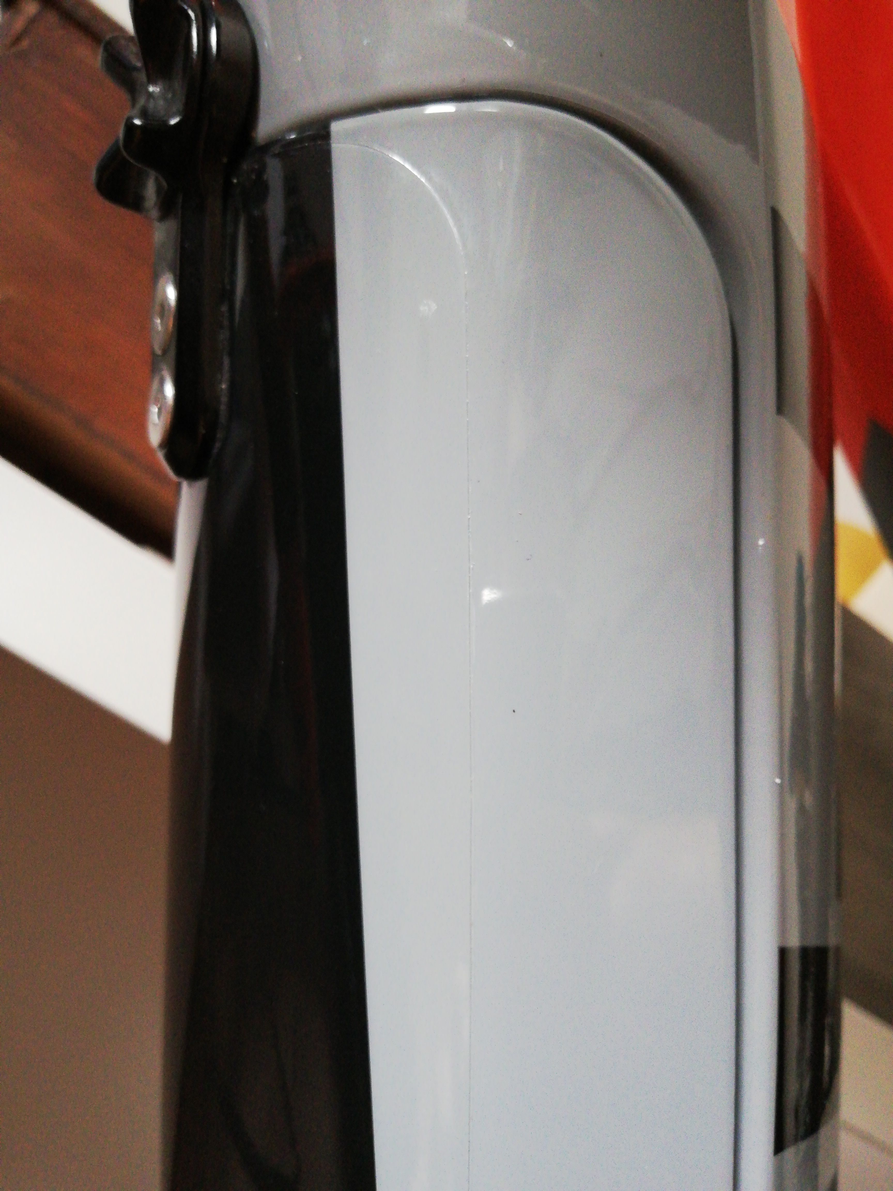

Habe grade grade geschaut und bemerkt das bereits eine dünne durchsichtige schutzfolie vorhanden ist, am unteren teil des rahmens, ähnlich wie bei handys. Ist so ein ding ausreichend oder sollte man etwas stabileres montieren bzw ne dickere schutzfolie?
Sicher besser als nichts. Ist aus der Ferne schlecht zu beurteilen. 100% Sicherheit wirst Du nie haben, weil irgend ein Steinchen immer genau neben Deiner Folie einschlägt. Außer Du beklebst den ganzen Rahmen rundherum...:):cool::cool:, aber wer macht das. Wichtiger ist tatsächlich ein mashguard/mudhugger gegen den Beschuß des Lenkkopflagers.

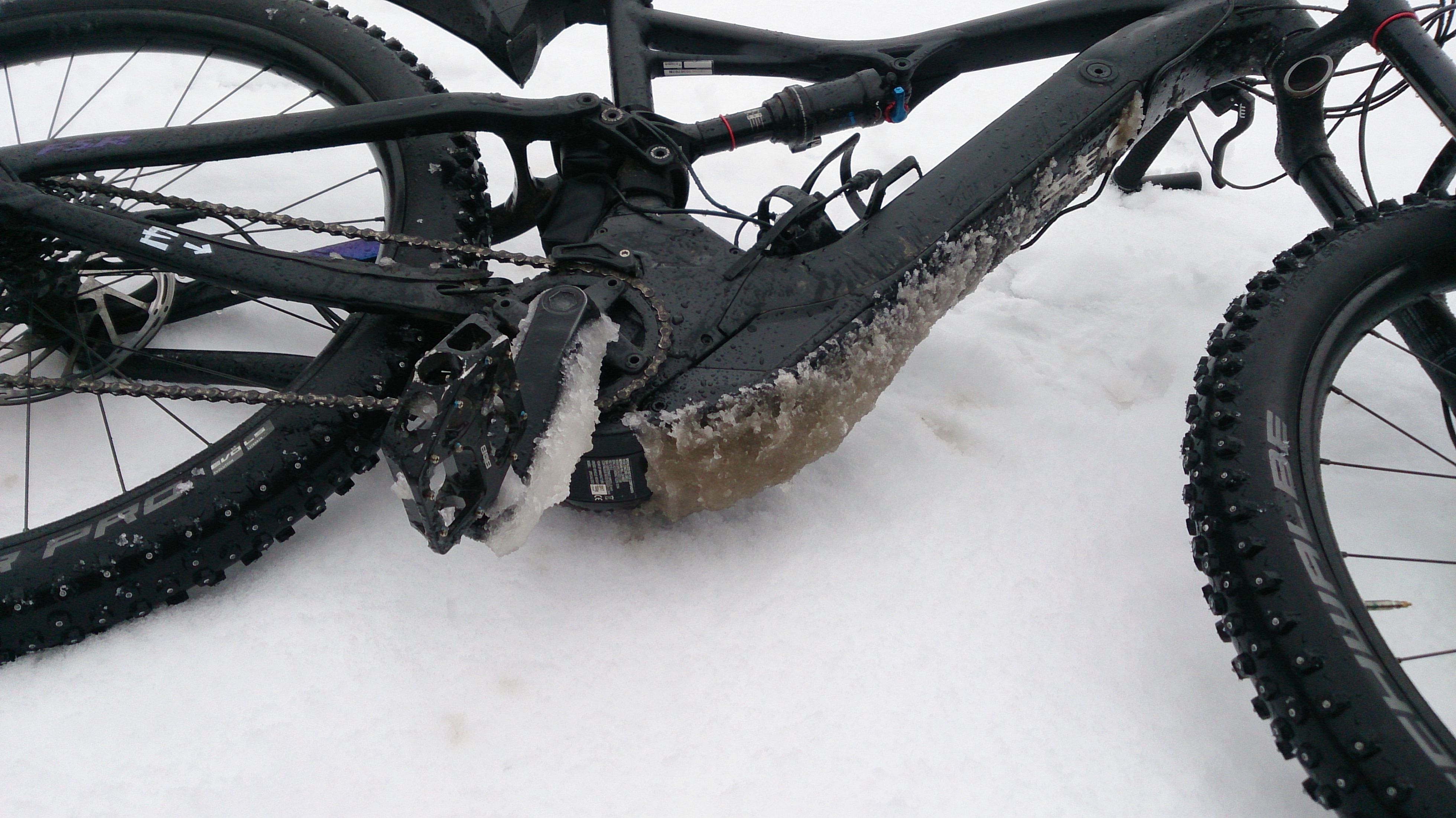

Ich nutze Schutzfolie am Unterrohr, unter dem Motor und an den Streben. Im Herbst/Winter dann ein Schutzblech hinten. Der Rucksack kann schon ordentlich Dreckig werden und den Geruch aufnehmen.
Hier auf dem Bild ist jetzt Schnee auf dem Rahmen zu sehen der durch die Reifen abgeschleudert wurde. Unter dem Motor ist kein Schnee, da dieser ja wärme erzeugt.
So mal als Anhaltspunkt, in welcher Masse sich das Bodenzeug auf welchem Bereich des Rahmens ausbreitet. Meiner Ehrfahrung nach kannst du Schnee/Schlamm fast mit Steinen vergleichen. Das kommt aber auch sicher noch auch die Reifen an.

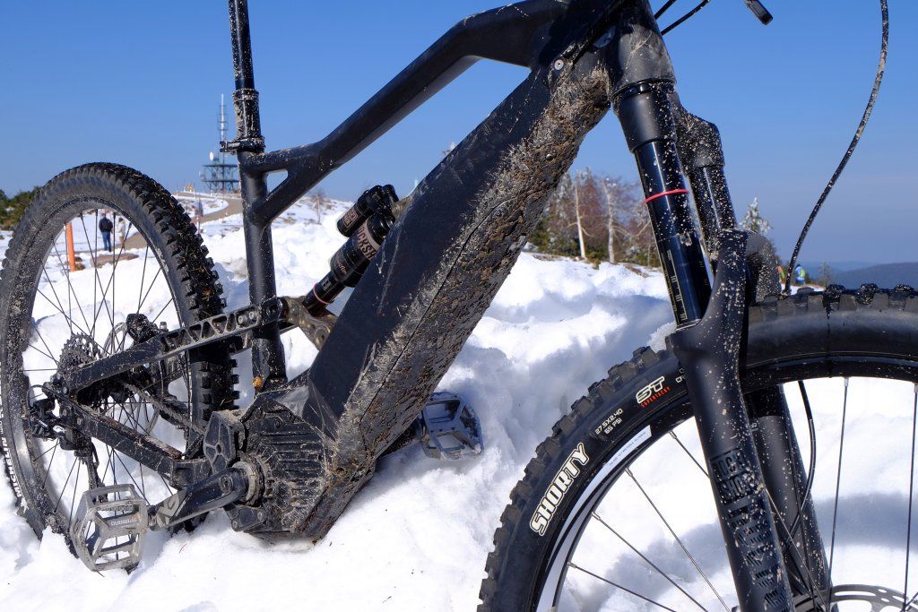

Kann man hier auch sehen, schön gleichmäßig bis zum Lenkkopflager. Besonders schön zu sehen ist auch die Fehlkonstruktion bei einem MTB die Batterieöffnung vorn im Rahmen zu haben. Ein kleines Schutzblech hilft zumindest den Bereich um das Lenkkopflager einigermaßen sauber zu halten.
