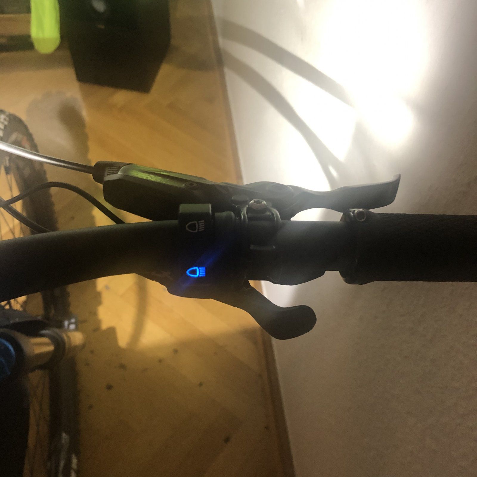

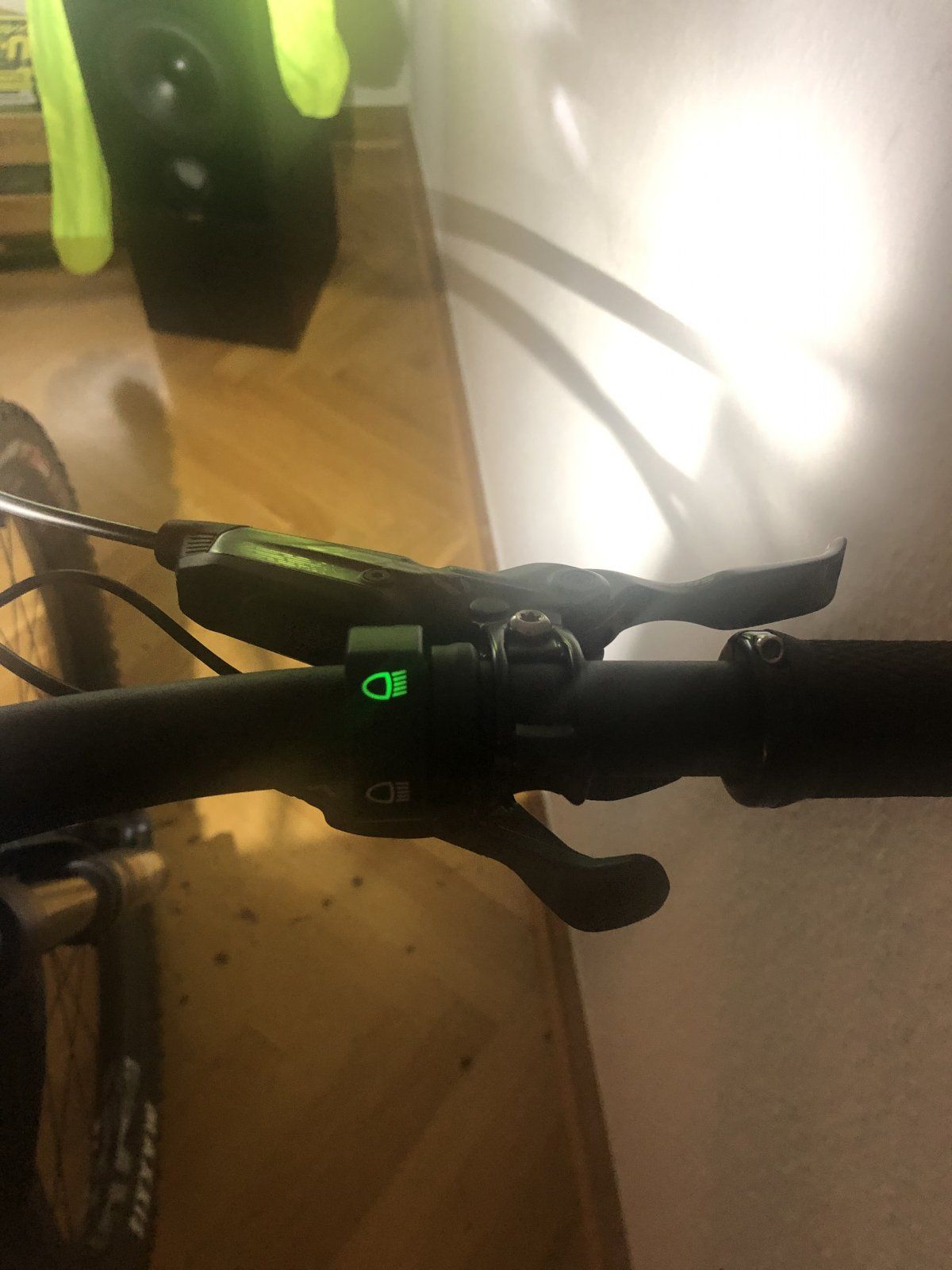

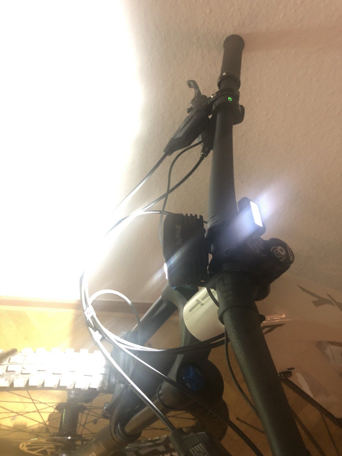

Ich habe es mit der St Unlocker App freigeschalten und die Lichtreserve auf 0 gestellt um die volle Akkukapazität zu nutzen. Sollte aber auch im Menü auf dem Display gehen oder mit E tube App.
Beweisfotos 😅
