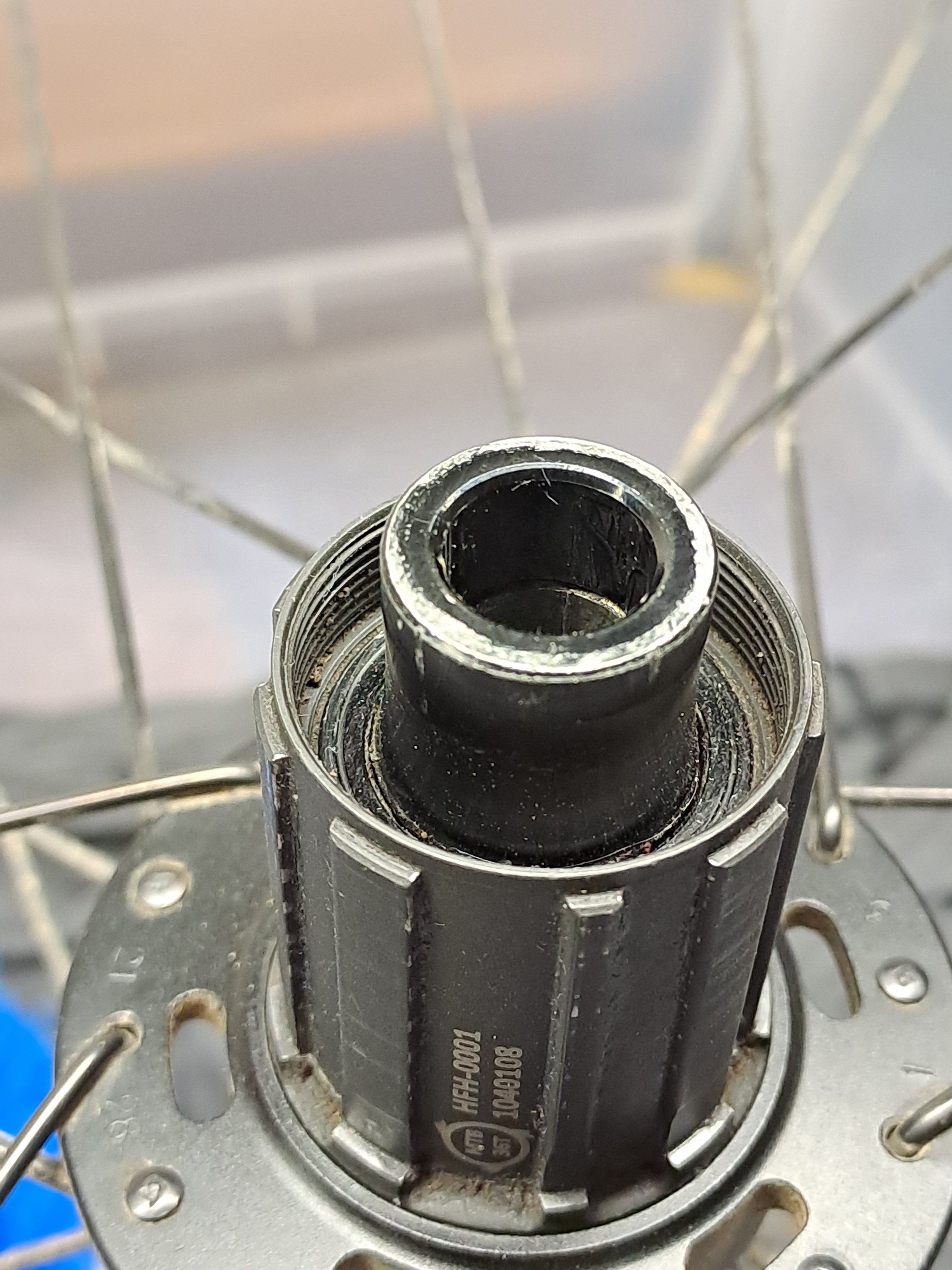

Das Thema ist schon oft durch aber irgendwie komme ich grad nicht weiter, ich möchte gerne den Freilaufkörper von meinem Roval Laufrad abziehen, normalerweise müsste der einfach abziehbar sein, nur tut sich da nichts.
Specialized Turbo Levo 2021, Kassette SramNXEagle, Freilauf HFH-0001.
Wer kann mir da weiterhelfen, bevor ich rohe Gewalt anwenden muss, eventuell gibt's da einen Trick ?

Der Freilaufkörper ist ab allerdings mit allergrößter Mühe, die Kappe muss runter das stimmt, aber ohne Abziehwerkzeug ging es bei mir nur mit List und Tücke (Schlauchklemme, Metallband, Stößel und Gummihammer).
