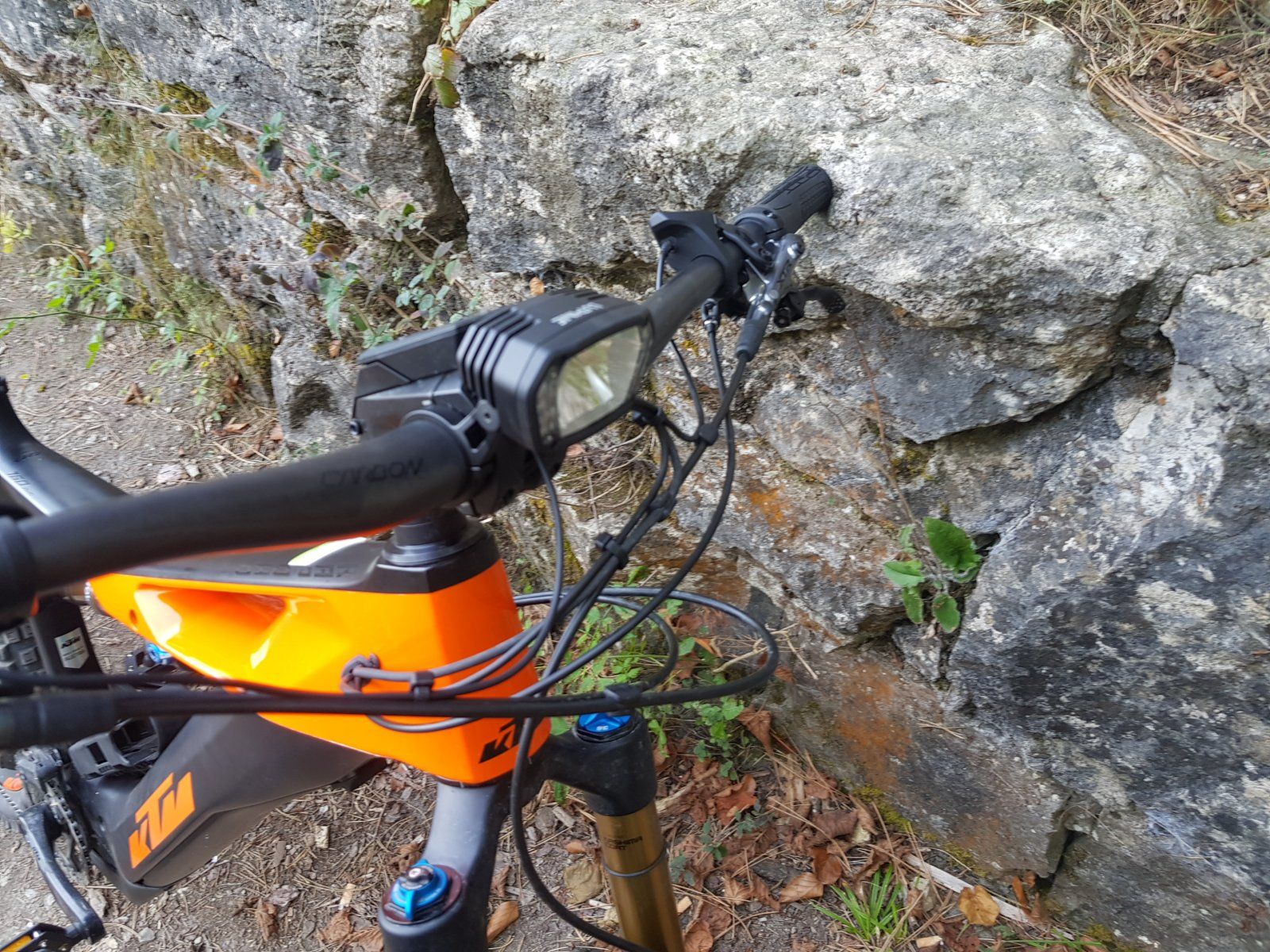

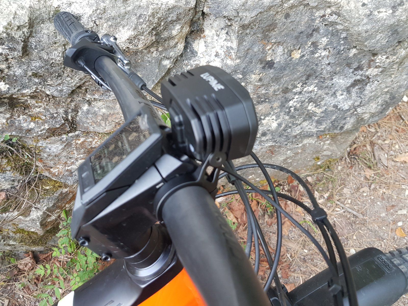

Montiert ist nun alles.
Nächste Woche dann noch freischalten lassen.

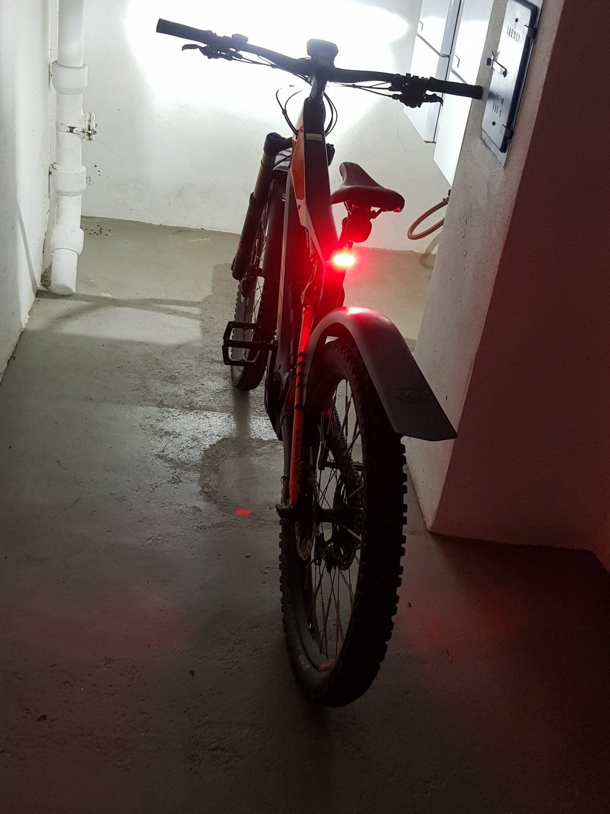

Heute Motorupdate aufspielen lassen und auch gleich das Licht freischalten lassen.
Kostenpunkt für beides zusammen 14,90€. Finde ich fair, vorallem da ich das Rad nicht dort gekauft habe und damals auch ohne Einschränkung ein Rad dort testen konnte.
Der Händler Sycoo in Bad Mergentheim bekommt dafür den Daumen hoch.

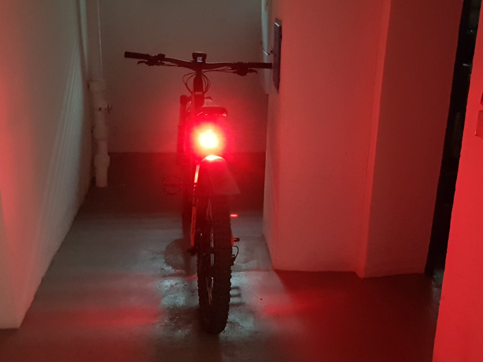

Das Licht hinten ist schön hell und für Autofahrer auch trotz Schutzblech zu sehen.
Das Frontlicht muss ich mal in der Nacht testen, sobald ich Zeit dazu habe. Bisher macht es einen guten Eindruck. Etwas seltsam ist, dass man das Abblendlicht nicht manuell einschalte kann. Blinkt kurz auf und geht wieder aus. Im dunklen Keller bleibt es an.

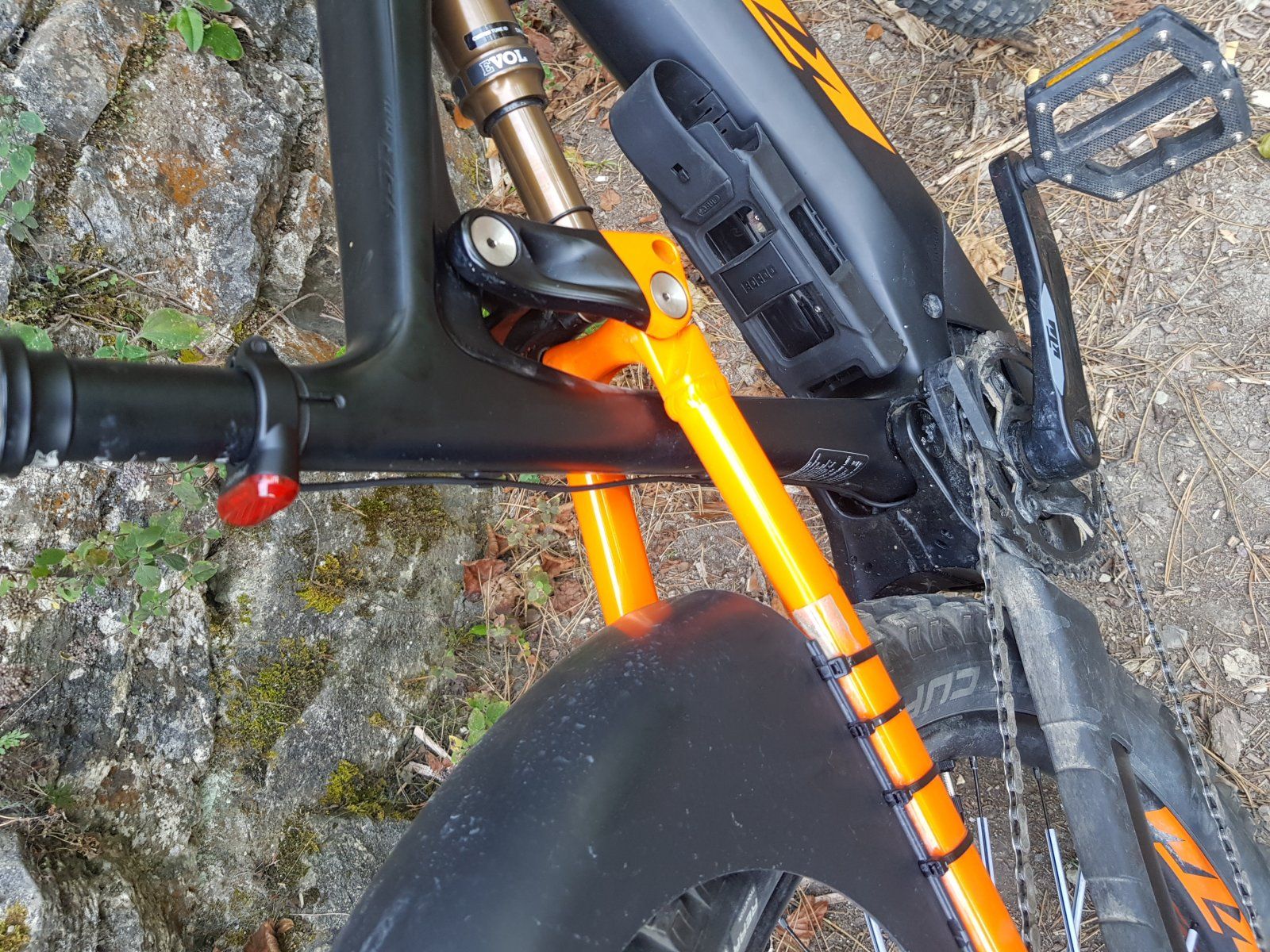

Der Einbau ist zwar schon heftig vom Einbau her, wenn man es ordentlich machen möchte, aber so halt die eleganteste Lösung. Das Rücklicht ist noch schlimmer einzubauen, da hier nochmal ein Kabel extra gekauft und angelötet werden muss. Bei meinem KTM war ein Stecker übrig, den ich abgeschnitten und angelötet habe. Hat 20€ eingespart.
