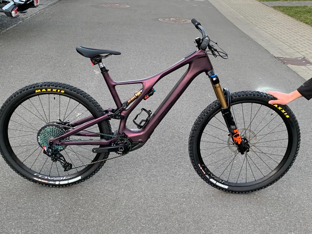

Um mich mal hier einzuklinken, ich habe aktuell genau das selbe Projekte und mich für das Levo Sl als Comp Carbon entschieden. Die Parts bin ich locker losgeworden, bei der aktuellen Situation sollte das kein Problem sein. Bei meiner Gabel habe ich mich an einen Fox Vertriebspartner gewendet. Dort haben sie mir die Gabel bestellt, kostenlos auf 150mm getravelt und eingebaut. Eine wie ich finde feine Sache. Letztendlich ist es bei mir eine 38er geworden.
Meine umbauten bisher:
Gx Axs
Reverb Axs
38 Factory 150 mm 51mm
Fox float X 210x52.5 2022
X D Freilauf
XX1 Kassette / Kette
Sram Code RSC Oil Slick
Minion dhf 2.5 exo+ 3C Maxxterra
Minion dhr 2.4 exo+ 3C Maxxterra
Bremsscheibe hinten 200mm
Du fährst bei 150mm ne 38er? Das hab ich so auch noch nicht gesehen :D
Mir wurde von einer 36 e-optimized abgeraten, da diese einfach nur ein „härteres“ Basissetup hat. Somit wurde mir die 38er empfohlen, um auf Nummer sicher zu gehen. Wahrscheinlich wäre eine 36er genauso ausreichend. Da der Preisunterschied jedoch ledeglich 59€ waren und die 38er technisch gesehen „moderner“ ist, habe ich mich für diese entschiede. Ich persönlich würde auch sagen, die 38 spricht feinfühliger an in der unteren hälfte des Federwegs, aber das ist ja auch Geschmackssache. Manche mögen es lieber straff ich lieber eher weicher und dann erst zum Schluss hin progressiv.
Aber stimmt 150mm und 38er Tauchrohr sieht man nicht allzu oft. Damit wären wir auch an der untergrenze des Federwegs für diese Gabel.
