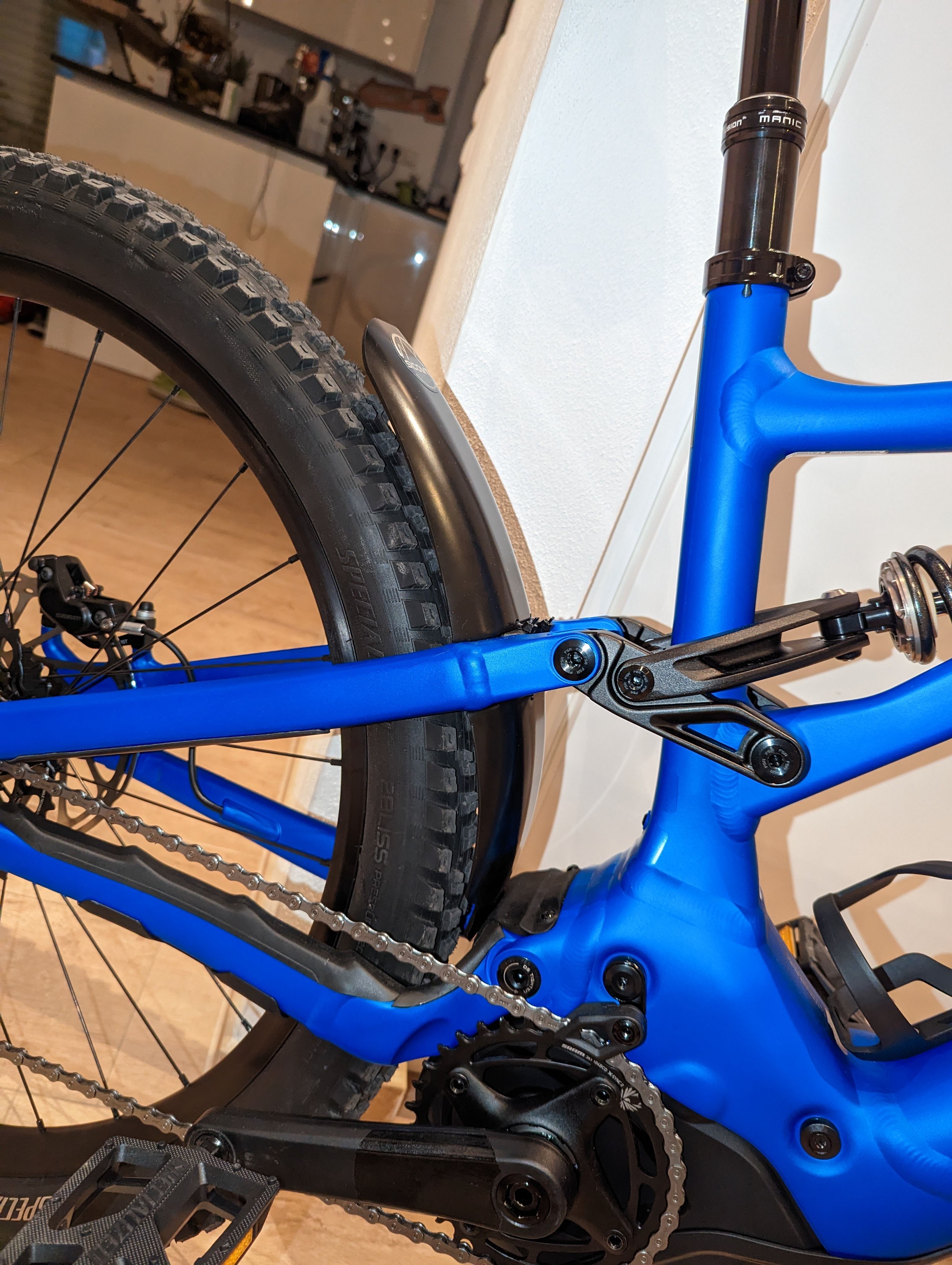

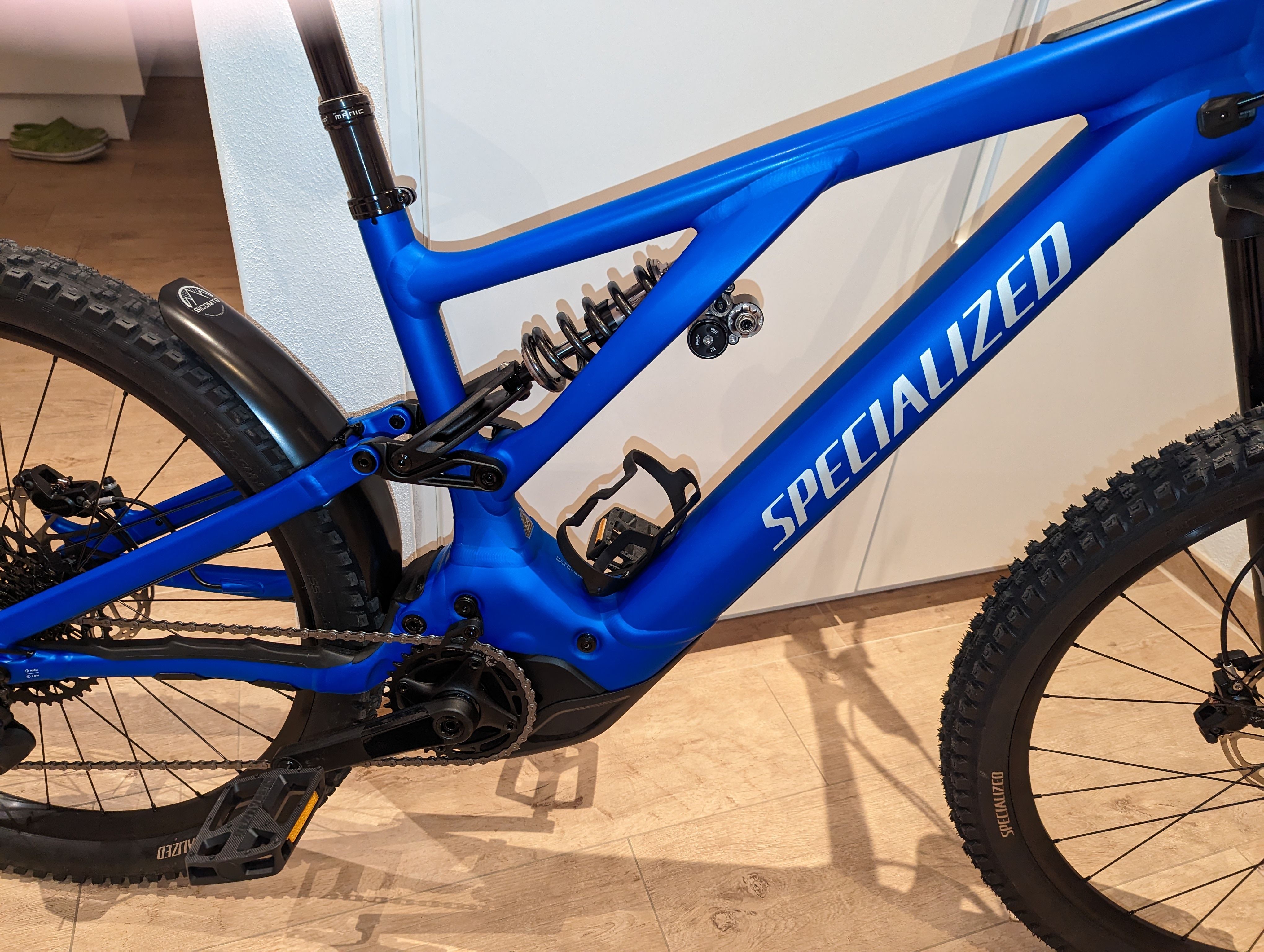

Heute kam der hintere Schmutzfänger von sico-mtb. Passt hervorragend!

Hatte schon Mal jemand Probleme einen Flaschenhalter anzuschrauben?
Die Original Schrauben scheinen schmaler zu sein als das Gewinde im Rahmen. (Falls da ein Gewinde ist...keine Brille)
Dafür gibt es wohl Gewinde in einem Plastikteil im Rahmeninneren.
Das hängt an einem Kabel ist ansonsten aber komplett lose und es ist unmöglich die entsprechenden Gewinde mit den Löchern im Rahmen auszurichten damit die Schrauben greifen..
Kennt das jemand? Sollte das Plastik-Kabel Teil eventuell irgendwie am Rahmen befestigt sein?
Danke.... Montagsrad...
Wie erwähnt, kann man in der Anleitung sehen wie das Teil aussieht. Es dient auch intern als Leitungsführung für die Dropper. Beim Abschrauben des originalen Flaschenhalters kann man beide Schrauben erst etwas lösen dann nur eine Schraube losdrehen und den Flasche Halter an einer Schraube zur Seite drehen. Dann zB einen kleinen Innensechskant in das freie Gewinde stecken damit es nicht verrutscht. Dann die verbleibende Schraube vorsichtig rausdrehen. Dann am besten eine kürzere Schraube rein drehen um dieses Insert zu fixieren. Nun kann man am anderen Gewinde einen anderen Flaschenhalter oder was auch immer festschrauben, und den beschriebenen Vorgang rückwärts abarbeiten. Die originalen Schrauben waren bei mir für eine Fidlock Halterung zu lang. Bedenkt dass darunter der Akku sitzt, den wollt ihr mit zu langen Schrauben nicht beschädigen.
Ich stand damals vor dem gleichen Problem. 😂 Das ist wirklich etwas fummelig, da das Kabel bzw. Leerröhrchen ja relativ steif ist. Aber es geht. Hierzu das Rad am besten auf dem Kopf stellen.
Ich hab es nicht geschafft. Das Plastik Teil verläuft in Richtung Sattelrohr nicht mittig. Das Leerrohr für die Leitung der Sattelstütze ist etwas lang und macht einen Bogen im Unterrohr. Beides zusammen lässt das Plastikteil um die Längsachse kippen, so dass das Gewinde immer zu schräg steht um es mit der Schraube zu greifen. Die obere Schraube haben wir rein bekommen aber nicht mal dann haben wir die untere geschafft.
2 Stunden zu zweit am Boden, am Montageständer... keine Chance.
Super nervig. Wer denkt sich sowas aus?
Edit: geschafft. Nie wieder anfassen.
Danke für die Tipps!
du könntest auch oben am Steuerrohr diesen Plastikhalter, wo das Kabel der Sattelstützen Remote rein geht los schrauben. Dann wäre die Spannung etwas weniger auf dem Leerrohr.
