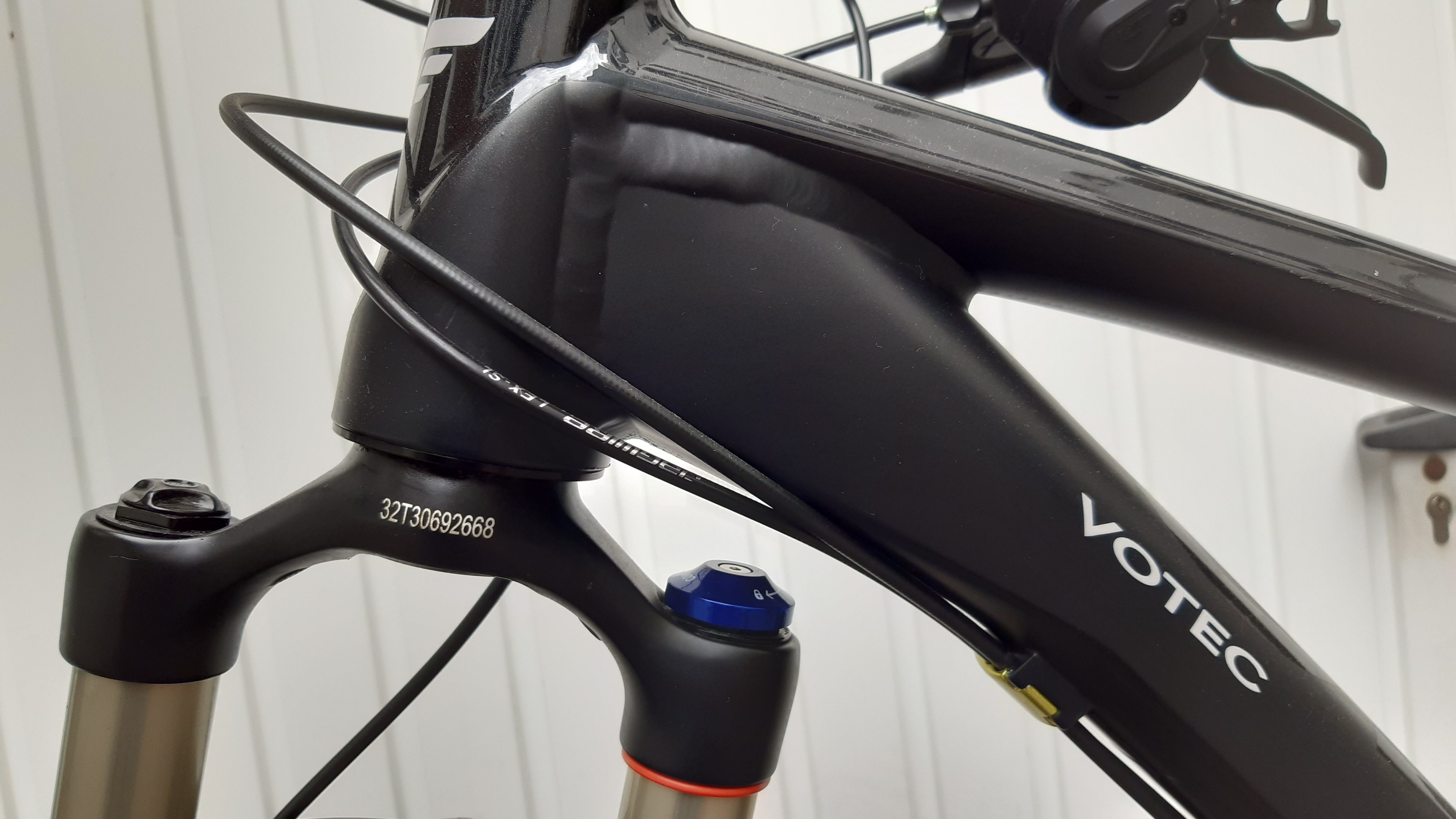

Genau so geht es mir auch, zum fahren reicht der Lenkwinkel sicherlich auch mit Anschlag locker aus aber aufm schmalen Feldweg drehen, ohne absteigen oder Bike rumheben, wird schon schwieriger.
Ich hab auch noch kein Rad gesehen, dass den Anschlag aufgrund Gabelkrone gegen Rahmen bräuchte. Hab aber von welchen gelesen und sicherlich hat das auch seine daseins Berechtigung sonst wäre ja keiner auf die Idee gekommen den zu entwickeln. Es gibt aber durchaus Bikes zb von Cube oder Radon die 2020 keinen BlockLock hatten und beim gleichen Modell 2021 einer verbaut ist. Vielleicht gibts da Verträge oder die Hersteller wollen sicher gehen, dass wirklich nichts abreißt. Ich weiß es nicht aber irgend ein Grund wird’s schon haben.
Naja, also anstoßen würde da gar nix. Und die Leitungen sind auch genügend lange. Ist eben nur etwas lästig. An meinem Mondraker ist kein Anschlag, drum hab ich mich gewundert.
Die Modelle wo die Züge in den Steuerkopf reingehen benötigen da einen Anschlag. Die normalen wo die seitlich am Rahmen reingehen nicht.
Ich weiß sicher das das jam2 2020 und thron2 2020 auch ohne die integrierten Züge einen Anschlag haben und das Zurecht, sonst knallt die Krone an den Rahmen 🤷‍♂️
Bestreitet doch keiner dass es das gibt, aber wie geschrieben ...mich würde es beim biken behindern.
So ist besser.
Bitte nicht, dann würde man ja auch merken, dass man evtl. den Anschlag einfach mit der Feile entfernen oder einen Gabelkonus ohne Anschlag verbauen könnte.
