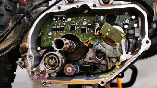

hab beim alten Trek plötzlich Leistungsschwankungen beim Bosch Performance Antrieb (kein CX) aber sonst läuft der Motor ruhig

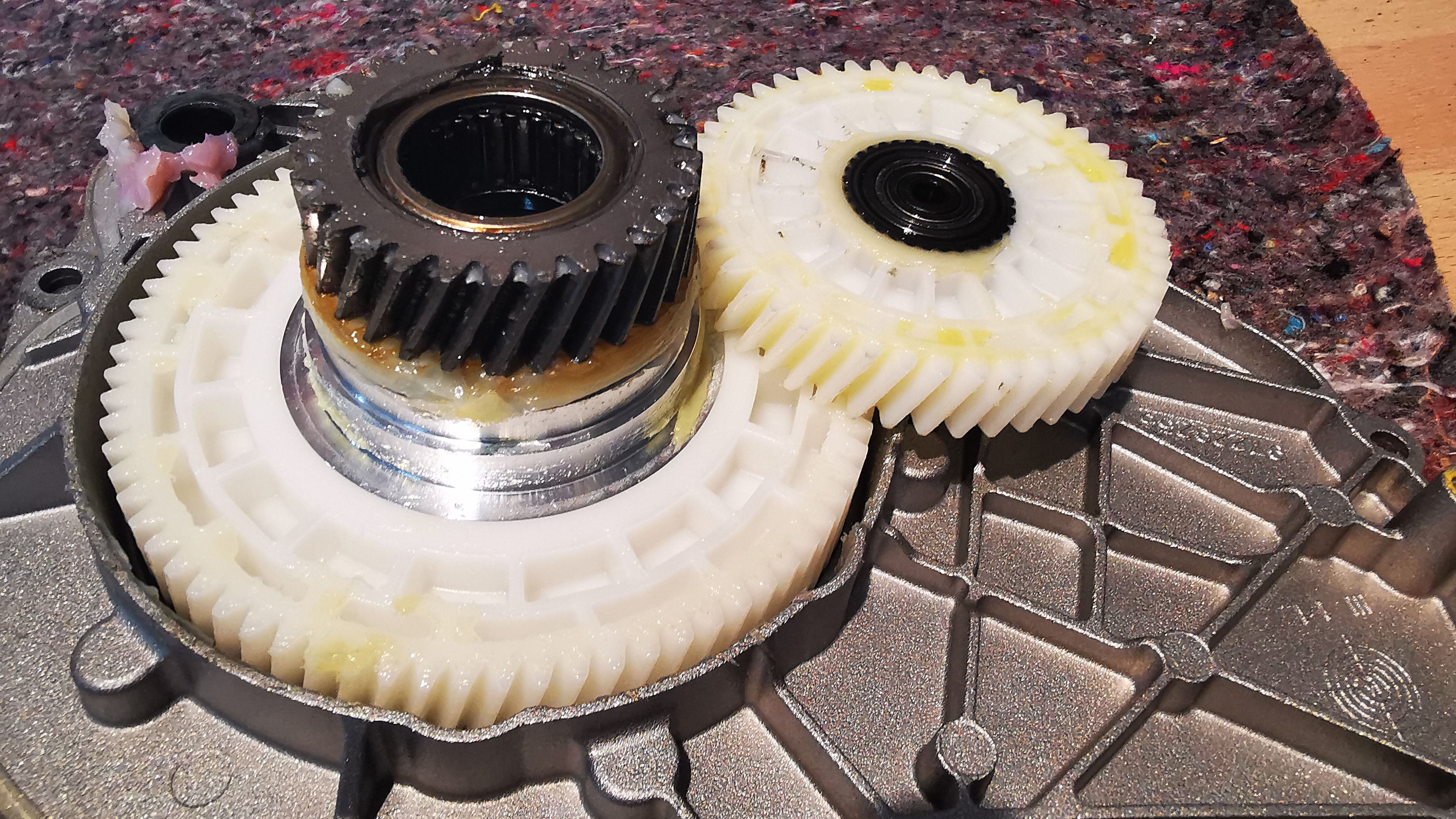

hab mal einen Blick in den Motor gemacht, von den Zahnrädern und Lagern sieht alles sehr gut aus

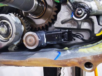

von innen sieht man nur einen Sensor (könnte der Drehmomentsensor sein?)
hat jemand Erfahrung mit der Reparatur von Bosch Motoren?

hab wieder alles beim Motor zusammen geschraubt, der Antrieb geht derzeit wieder normal 🧐
hab nur etwas nach gefettet und mal den Stecker am Kraftsensor runter und wieder drauf gesteckt
es gab aber auch Probleme mit der NX Schaltung, ev. hat das auch Auswirkungen?
am vorderen kleinen Kettenblatt waren verhärtete Verkrustungen und die NX Schaltung hatte auch gehakt und nicht mehr sauber geschalten (Verkrustungen an den Röllchen, Schaltauge etwas verbogen, zuviel Spiel bei der Befestigung) hab das alles behoben und derzeit läuft das alte Trek wieder wie geschmiert
bin mal gespannt ob das so bleibt
Lg Tirolbiker63
