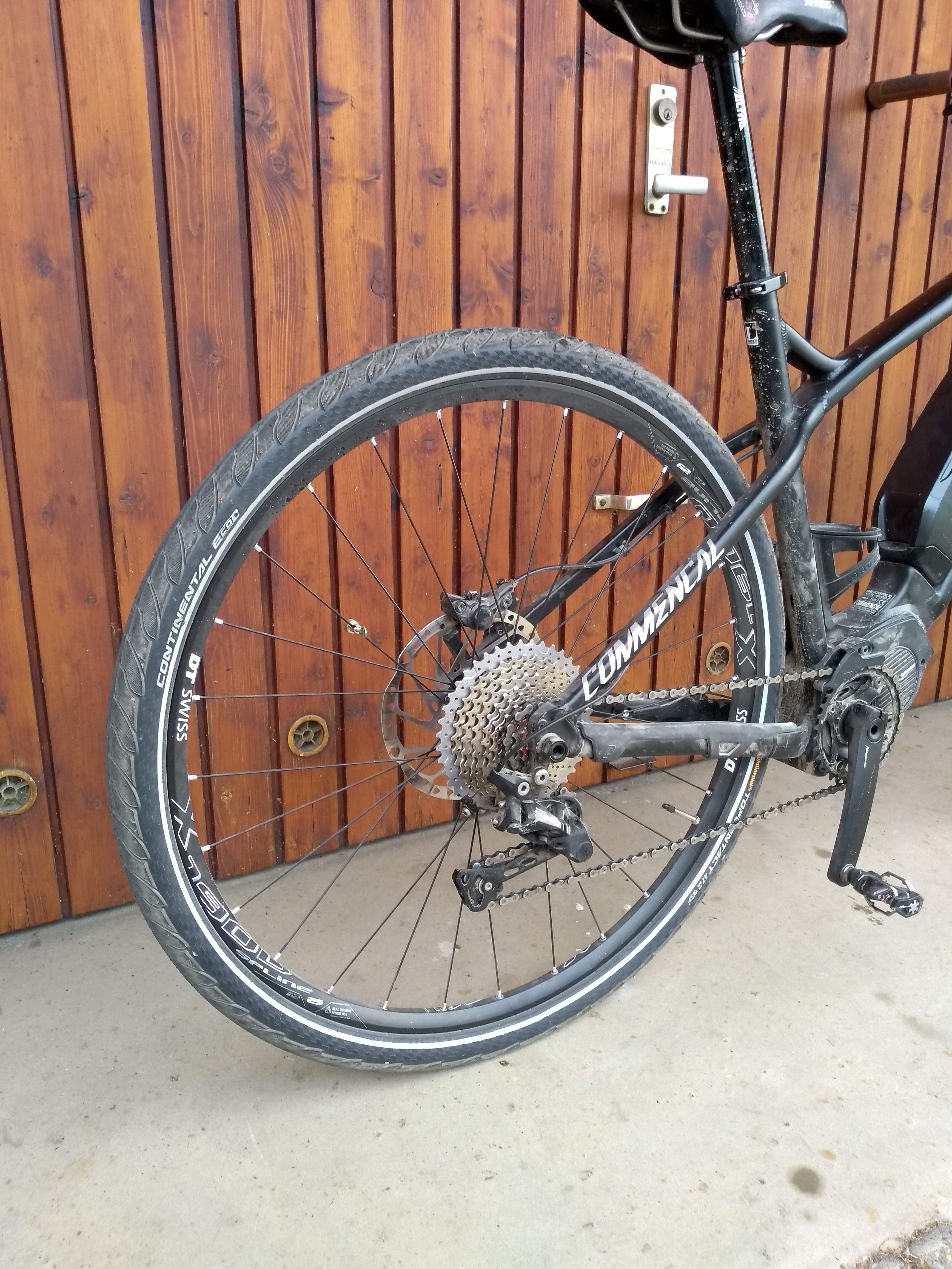

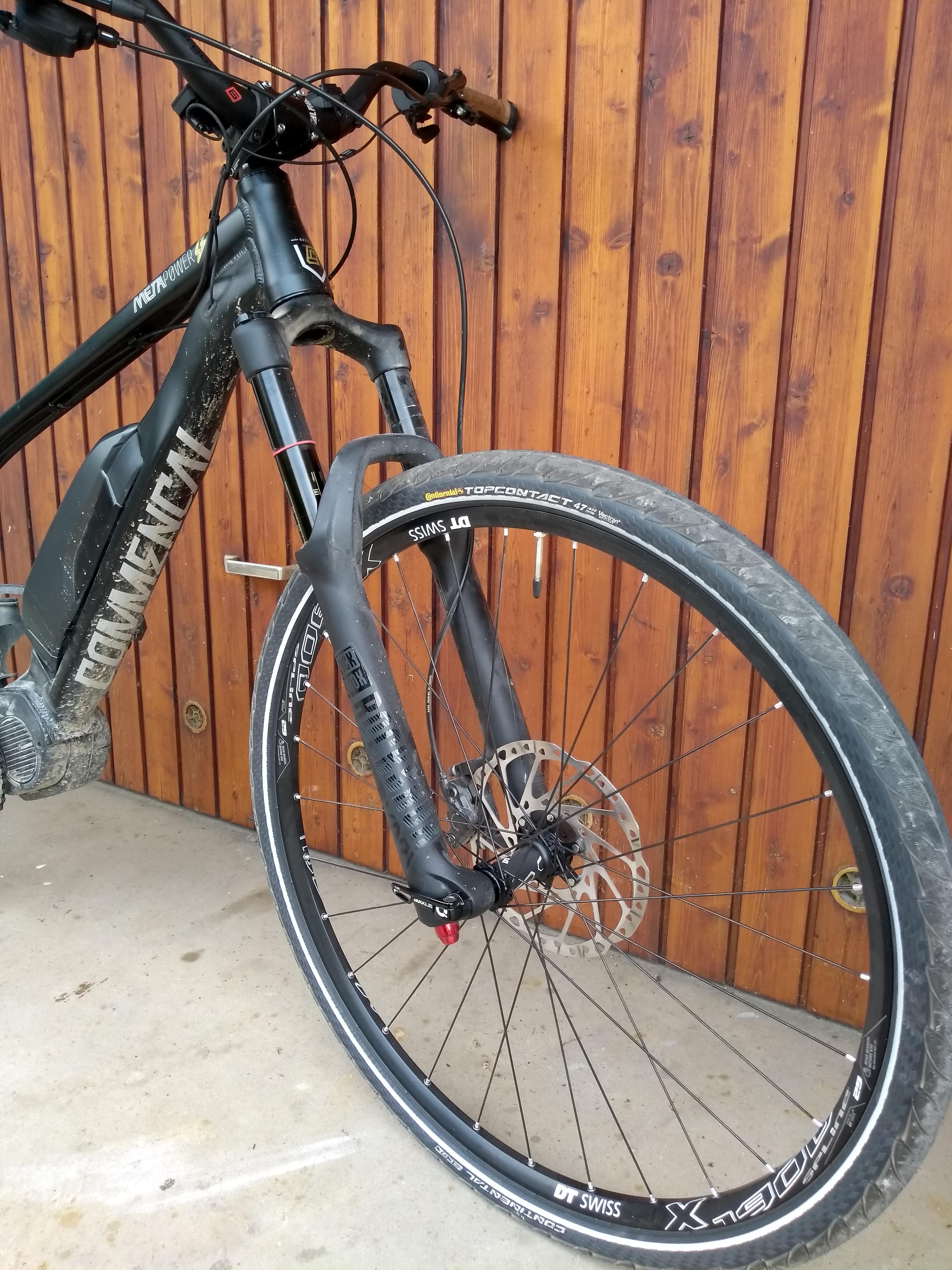

in nen 27.5+ fahrwerk passt auch nen 29 laufradsatz mit 2.0er strassenbereifung.
dicker geht nicht.
rollt grandios.

Da du ja Strassenreifen aufziehen willst reicht eine Felgenbreite von 23-25mm, hat z.b. die DT Swiss Spline 1900 in meinem Bildern.
