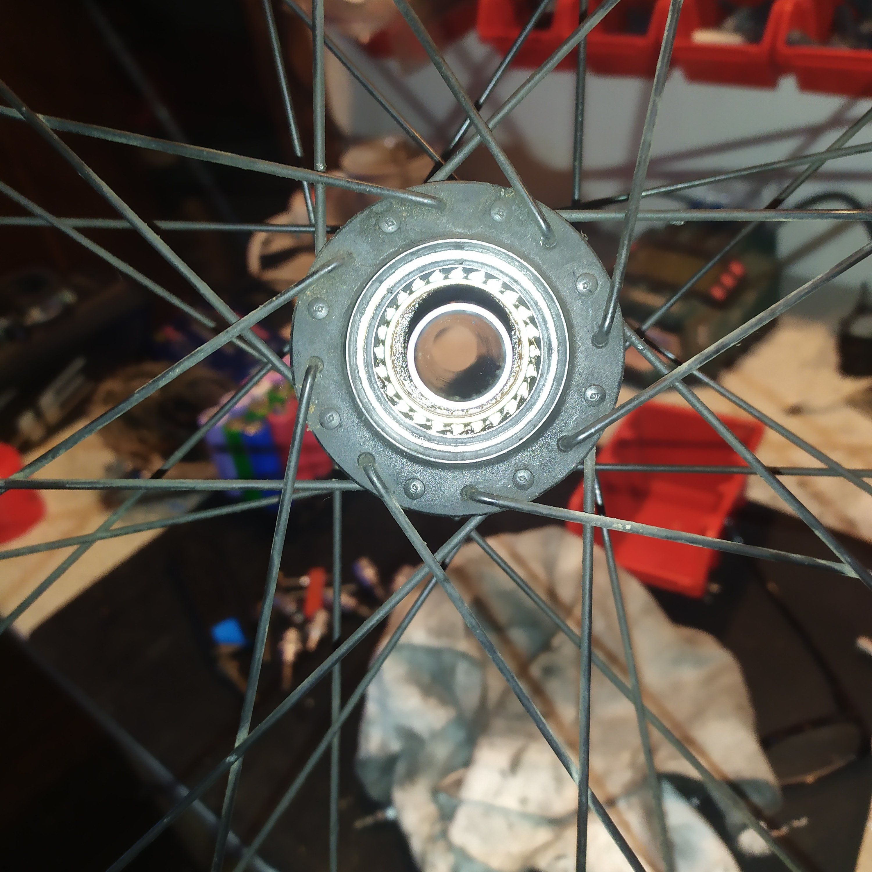

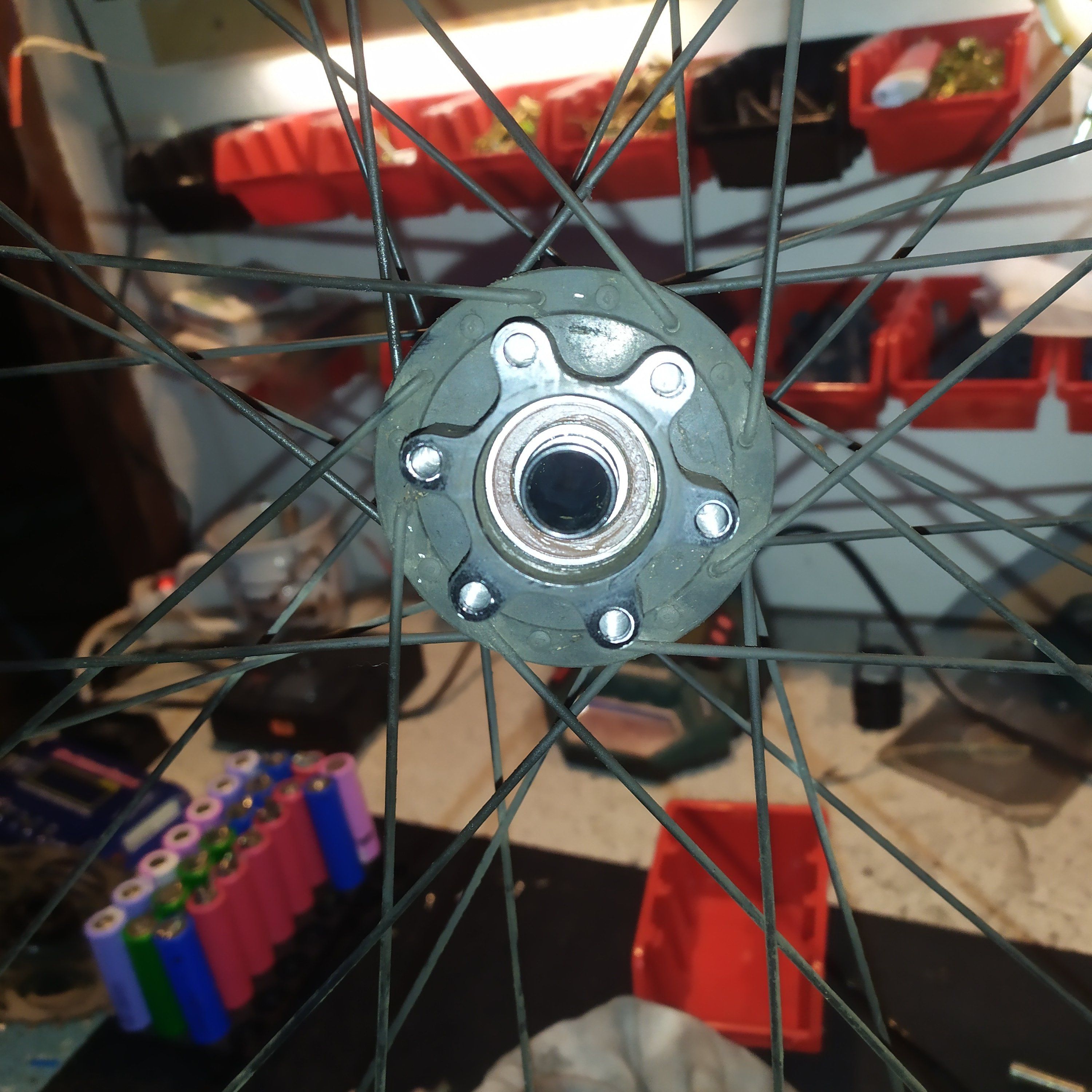

Hier mal 2 Pics von beiden Seiten ....
Hallo nochmal ! ! !
Also ich habe jetzt zumindest das eine Lager neu gefettet und gesäubert. Ich versteh es nicht, das wenn nur die Nabe mit dem Lager auf Seite der Kassette eingebaut ist, alles wie Butter läuft, jedoch sobald beide Lager drin sind wieder RAUH.
Das gegenüberliegende Lager auch im ausgebautem Zustand läuft, wie halt ein Lager laufen soll aber sobald das Lager wieder eingesetzt wird, und das auch nur minimal läuft alles wieder RAUH ... Also wenn man mit der Hand die Nabe / Achse dreht ....
Dann kann es doch nur an der Nabe, also diese Alu Achse selbst liegen das die vielleicht etwas verzogen ist oder ?
Ich hatte mal zum Vergleich das vordere Rad ausgebaut und läuft wie geschmiert ....
Lieben Gruß und euch allen einen schönen Tag
Malcom
