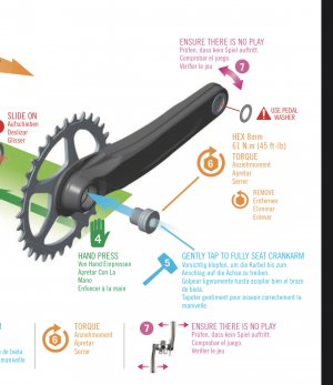

Danke. Ich habe das Rad noch recht neu, hatte mich gewundert, dass es geklappt hat, und einen Tag später war die Kugel auch draußen. Ich war bei einem neuen Fahrrad davon ausgegangen, dass alles fachgerecht angezogen ist. Habe jetzt mal nachgeschaut und laut dieser Anleitung muss die koppeln mit 61 Nm (!) Angezogen werden. Werde wohl mal beim Fachhändler vorbeigehen, das ist ja schon einiges an Drehmoment…

Habe das gleiche Bike.
Bei der ISIS Aufnahme vom Bosch würde ich dir raten, die Kurbelaufnahme erst etwas zu fetten und dann die (saubere) Kurbel draufzustecken. Und drauf schauen das die auch ganz draufgeht. Gummihammer hilft, aber die Schraube sollte es auch tun mit dem Fett.
Wenn die Kurbel sich nicht halbwegs gut aufschieben lässt und man mit dem Drehmoment noch etwas vorsichtig ist.. dann ist da unter Umständen noch recht viel Spiel. Und das fällt beim biken alles garantiert irgendwann ab.
40 NM sind auf jeden Fall fällig. Möglicherweise sogar 60, das hab ich jetzt nicht nachgesehen für genau diese Aufnahme. Ist im übrigen nicht viel, die Pedalachsen werden auch mit 40 NM angezogen. Das sind alles recht große Schrauben, da passt das.
