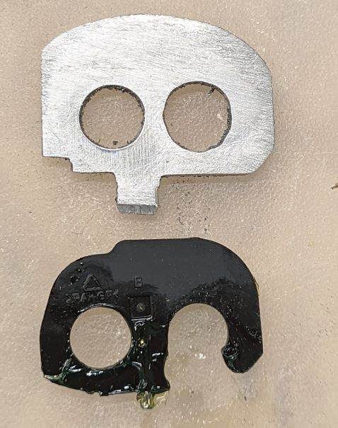

Was nicht gepasst hat waren die Sicherungen, die ein Runterrutschen von der Achse verhindern sollen wenn sich die Schrauben lockern und die Kurbel auf der Achse rutschen kann. Hier habe ich mir aus Alublech einfach neue gemacht, drauf verzichten wollte ich nämlich nicht:
Unten die originale aus Plastik mit einem Stahlstift der nach unten raussteht, oben dann meine Variante. Wichtig ist, dass man das auf die richtige Dicke runterschleift: am oberen Rand 1,0 mm und am unteren 1,5 mm. Beim Drehmoment mit dem die Kurbelschrauben angezogen werden ziehen sich die beiden Kurbelhälften dann gerade so bis an das Plättchen ran.
