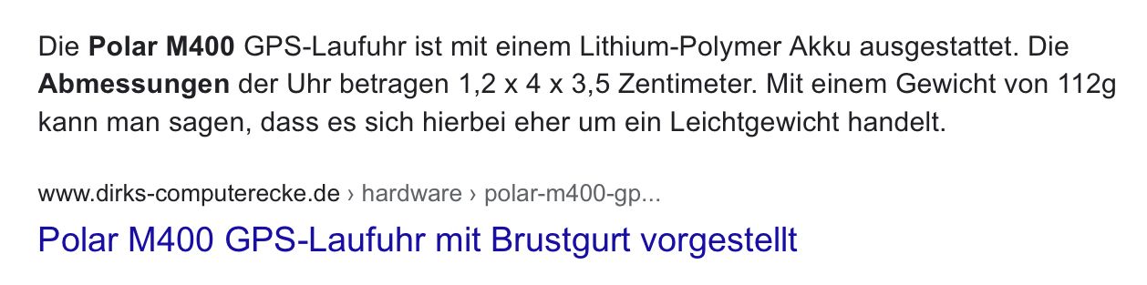

Ich hab hier noch ne gebrauchte Polar M400 rumfliegen, die könnte ich Dir zusenden. Kannst mal schauen ob die mit Deinem Brustgurt kompatibel ist.
Ich denke Du wirst nicht um eine Uhr o.ä. am Lenker herumkommen, damit der Puls angezeigt wird.
Soweit ich weiß gibt es bisher kein Widget das einfach nur den Puls auf dem Display über einer anderen App anzeigt, mag mich aber auch irren (bin eher der Apple-Fanboy).
Ein Vorteil dabei ist, dass über die Polar App die Strecke mit aufgezeichnet wird, sofern man sein Handy mit dabei hat.
Wenn die Uhr was für Dich ist, schick einfach ne PM.
Polar M400 Gebrauchsanleitung

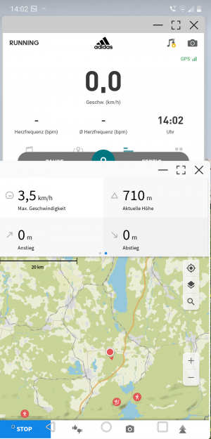

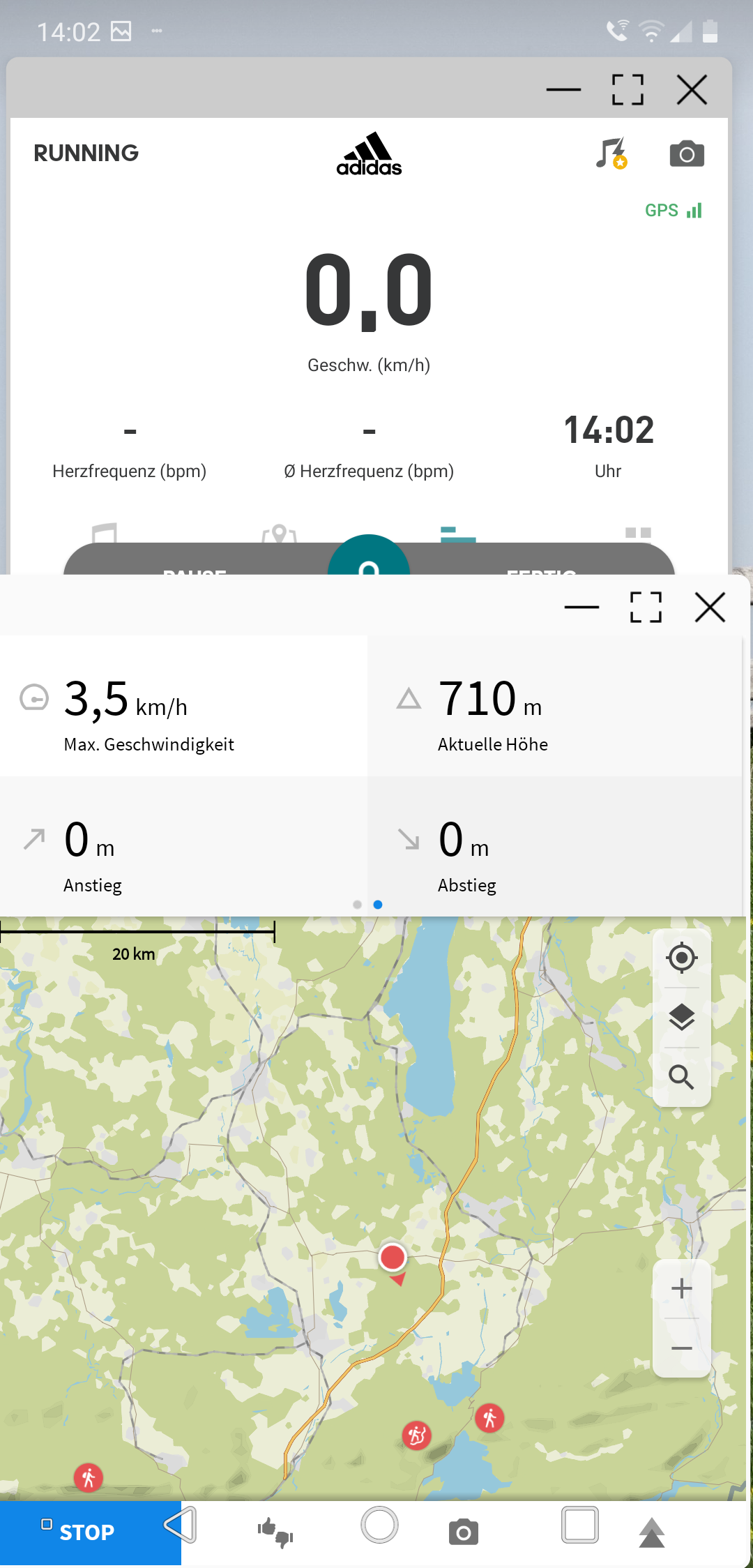

Hatte die gleiche Anforderung und hab für mich DIE Lösung gefunden, mit dem Handy am Lenker als all in one Gerät: Navi, Tacho, Puls, Höhenangaben...
Einfach parallel am Bildschirm als Popup Komoot (offline Karte mit Höhenagaben Anzeige) + Adidas Running (Geschwindigkeit und Wahoo Pulsangaben) laufen lassen, dann hast Du den perfekten Radlcomputer 😉
