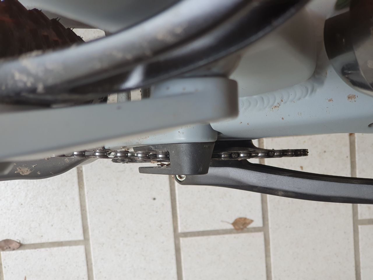

Massgeblich ist doch nur die Kettenlinie?
Da messe ich hier 57mm. also wohl 56,5mm Nennmass.

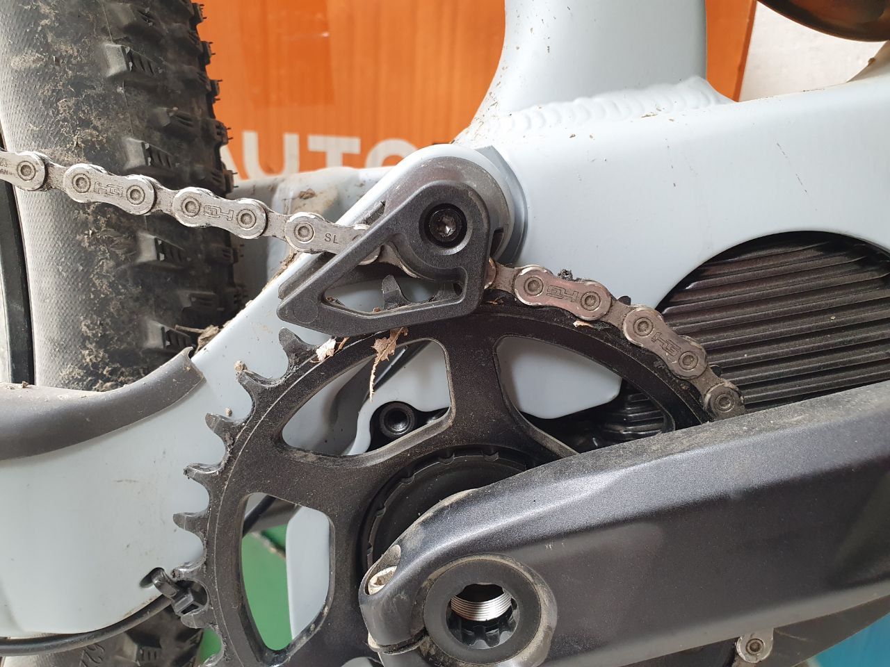

Ich sehe bei dir nur ein Kettenblatt, keinen Spider.
Hättest du eine zweiteilige Kombination bestehend aus Blatt und Spider, wären Kettenblattschrauben zu sehen. Ich sehe da keine.
Zweiteilige Kombinationen lassen sich beliebig kombinieren.
Ja, was jetzt dran ist, ist von Canyon. Dass muss komplett ab.
