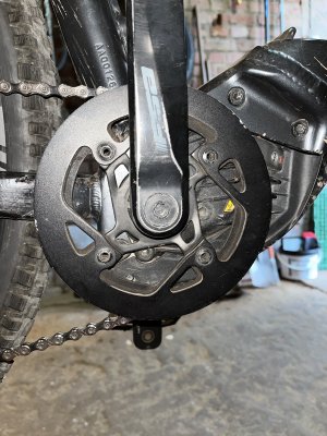

Hallo Leute,
ich habe folgendes "Problem"
Bei meinem Bike mit dem Bosch Performance Line CX Gen 4 müsste das Kettenblatt getauscht werden. Ich habe gestern den Lochkreis gemessen und komme auf 104mm bei einem Lochabstand von 74mm. Geh ich recht in der Annahme das dieses Kettenblatt passen sollte ?
https://www.amazon.de/gp/product/B082X1RVSS/ref=ox_sc_act_title_1?smid=A3RPYZ8HJZZJ38&th=1&psc=1
Die Frage die sich mir stellt, brauche ich zum Wechsel Spezialwerkzeug ? In manchen Anleitungen ist die Rede von einem Bosch Spider Tool um das Kettenblatt zu entfernen. Ich will ja aber nicht den Spider entfernen sondern nur das Kettenblatt ? Das Kettenblatt ist doch nur mit den 4 Schrauben wie im angehängten Bild zu sehen am Spider fest, oder ?
Kann mir da jemand ein wenig "Starthilfe" geben ?
vielen Dank
Gruß,
Michael
Nimm doch einfach mal die 4 Schrauben ab, dann siehst Du doch, was Sache ist.
Sehr wahrscheinlich bleibt dann ein einteiliges Kettenblatt über, für welches Du das Spidertool brauchst...und einen Abzieher für die Kurbel.
Hi, spider Tool braucht man nur, wenn man ein einteiliges kettenblatt hat. Dein bike hat ein kettenblatt zum schrauben mit 104mm und einen adapter.
Wieviele Gänge hast du am bike?
Für 12 Fach ist das von dir verlinkte nicht geeignet.

HI,
vielen Dank für die Infos, das hilft mir schon sehr weiter!
Ich habe einen 1x11 Antrieb.
Ich schau mich mal weiter nach Kettenblättern um, der Tipp ein Stahlkettenblatt zu nehmen ist gut, danke dafür!
