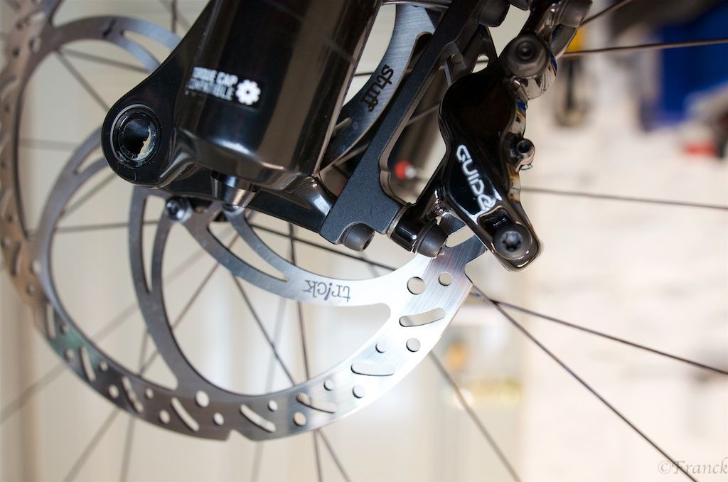

kurze Frage: Ich will am Kenevo auf die Trickstuff Dächle HD-Scheiben umbauen.
Als Bremse hab ich ne SRAM Guide RE dran (also die originale)
Ich weiß, dass ich hierfür einen anderen Spacer unter dem Bremssattel brauche. Kann mir jemand sagen, welche Größe genau?
Ich mach sowas zum ersten mal :D
Danke schonmal
Sammi
Hi,
eigentlich brauchst du nur 2 Unterlegscheiben mit 1,5mm Stärke, jeweils eine zwischen die Bohrung/Gewinde am Bremssattel/Adapter um die 3 mm Unterschied zur Serienbremsscheibe auszugleichen.... bin aber auch nur Hobbyschrauber, also ohne Gewähr;)
1,5mm Unterlegscheiben funktionieren perfekt.
