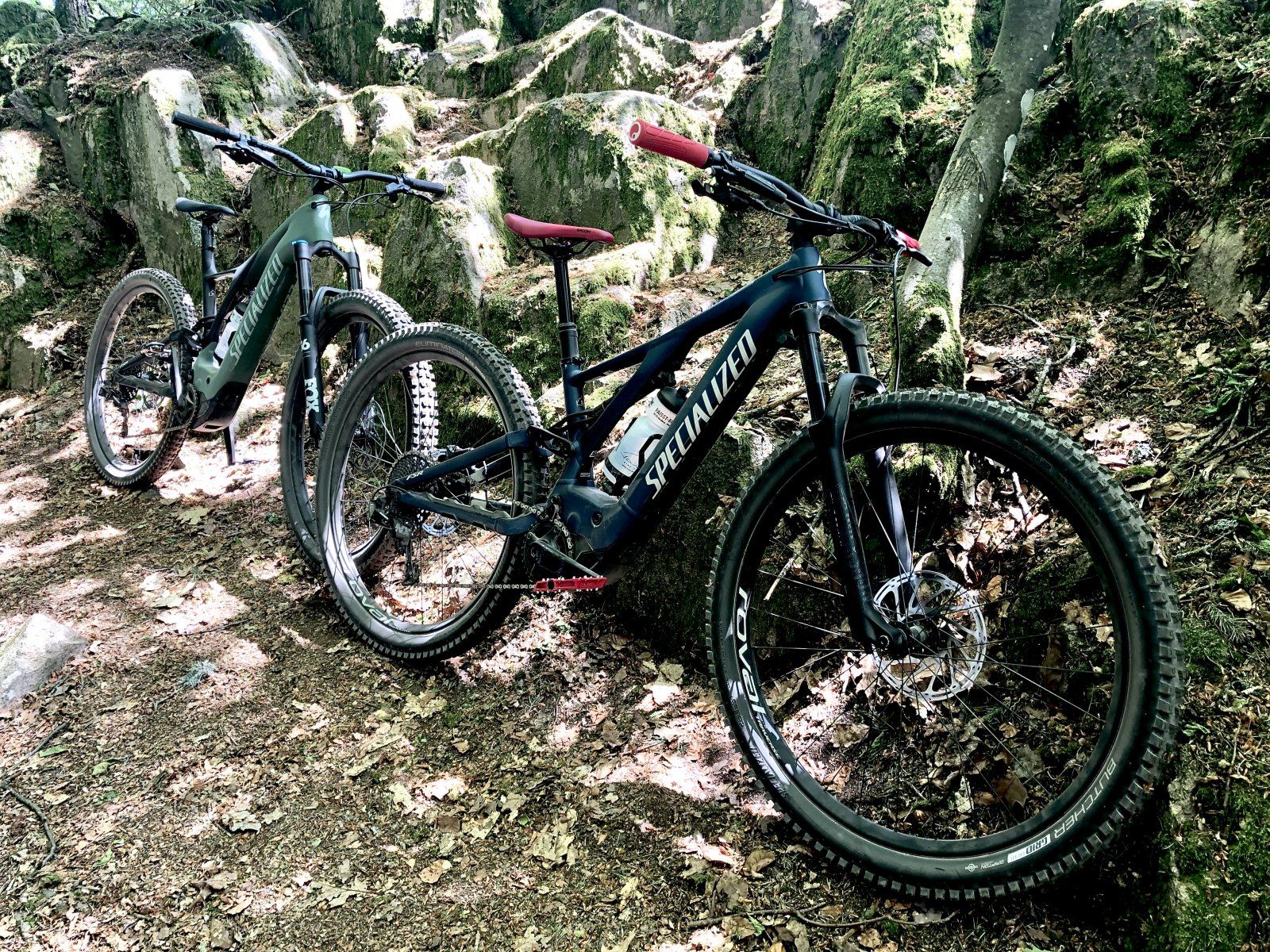

Fahre bei 170 das Levo in M mit 27.5 Rädern,erst Plus jetzt hinten 2.5 in DD weil ich alle exxos inkl.die Plus Version geschrottet habe.
Allerding habe ich eine grössere Ebl.beim Dämpfer daher kommt das Tretlager etwas höher als original.
Fotos in meiner Gallerie.

27,5 er Räder sind kein Problem beim Levo. Die H1900 von DT Swiss sind da in der Einstiegsklasse empfehlenswert, wenn's etwas hochwertiger sein darf, auch die H1700.
Mit 275" empfiehlt es sich, den Flipchip am Dämpfer nach oben umzubauen um das Tretlager wieder etwas anzuheben. Kürzere Kurbeln würden weitere Pedalaufsetzer vermeiden. Ich denke, dass das Levo in S so ganz gut passen könnte
