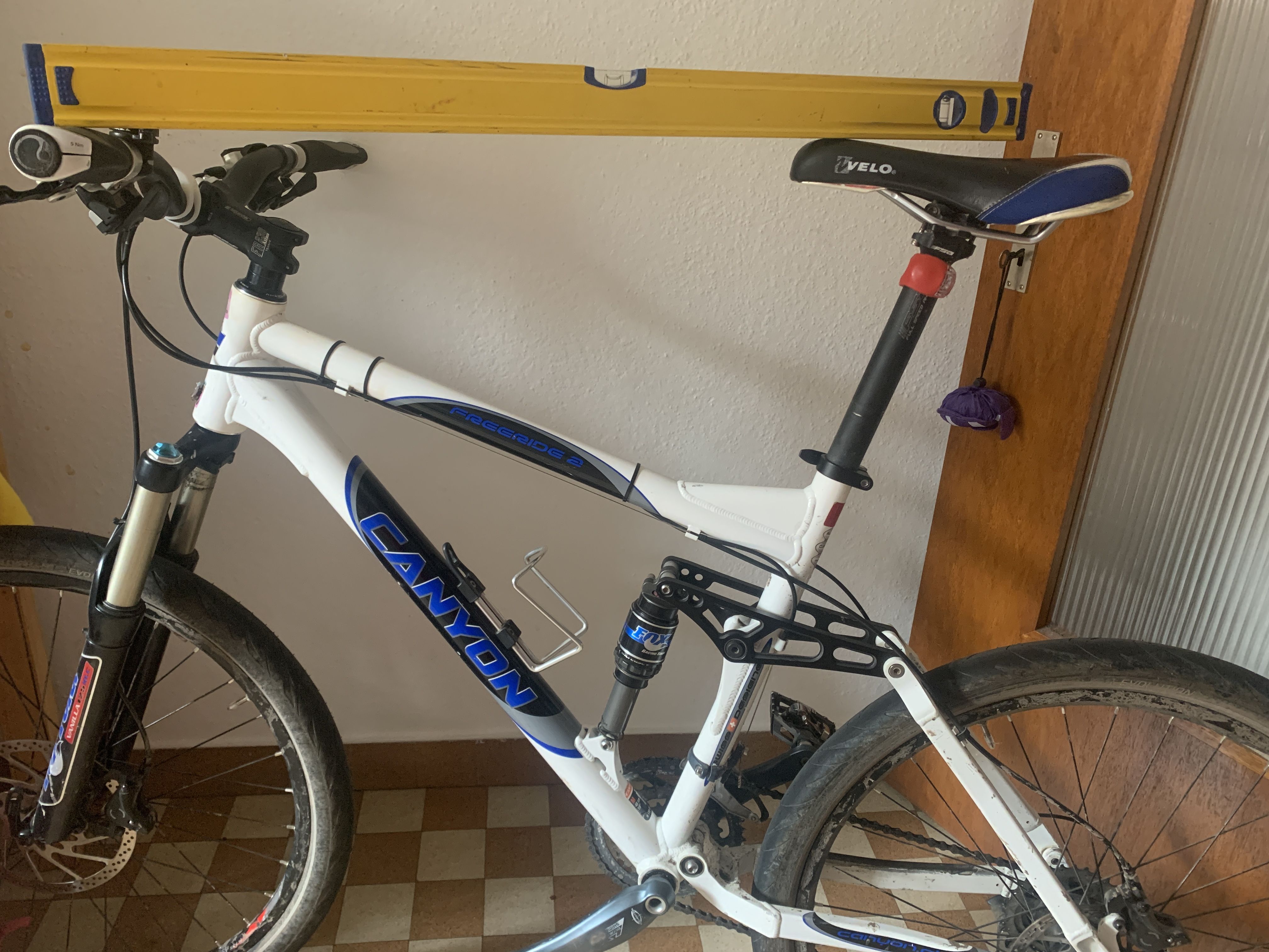

Hallo liebe Gemeinde,
ich suche eigentlich den P/L kracher mit aufrechterer Sitzposition, da ich auch mal längere Touren fahre und mein Steißbein nicht mehr so sehr flexibel ist (Unfall). Wenn die Sitzposition sehr weit nach vorne geht, muss ich entweder die Wirbelsäule krümmen oder ich sitze auf meinen Eiern
ich habe mir das canyon torque on:8 genauer angesehen und finde das Design super, bin mir nur einfach nicht sicher, ob es von der Geometrie passt. Ich möchte nicht so extrem vorwärts geneigt auf dem Fahrrad sitzen (daher vermute ich, bin ich in der Downhill/enduro Sektion ganz gut aufgehoben???)
Möglicherweise bin ich mit dem Canyon aber auch komplett auf dem Holzweg und es gibt etwas viel passenderes. Daher hoffe ich auf konstruktives Schwarmwissen :)
Ich bin 192 cm groß, Schrittlänge 91 cm, mit Rucksack, schloss, Klamotten, Helm, trinken etc. 110kg, Armlänge (Handgelenk bis Schulter 60 cm)
Im Anhang ein Bild meines derzeitigen Rades (Rahmengröße M)
Lenker und Sattel sind auf einer Höhe
von Sattelspitze bis zum Lenkkopflager sind es 47cm
Tretlager bis Sattel 75 cm
Sitzgeo bzgl. nach vorne beugen ist ok, könnte auch noch max 6cm weiter nach vorne sein, gerne hätte ich den Lenker 4cm höher
Mir ist bewusst, dass hier bestimmt einige Augenbrauen nach oben gehen, wegen der Reifen und dem viel zu kleinen Rahmen. Das Bike war ein Notkauf für 200€
Ich freue mich sehr über Ideen und Tipps!
Danke euch!

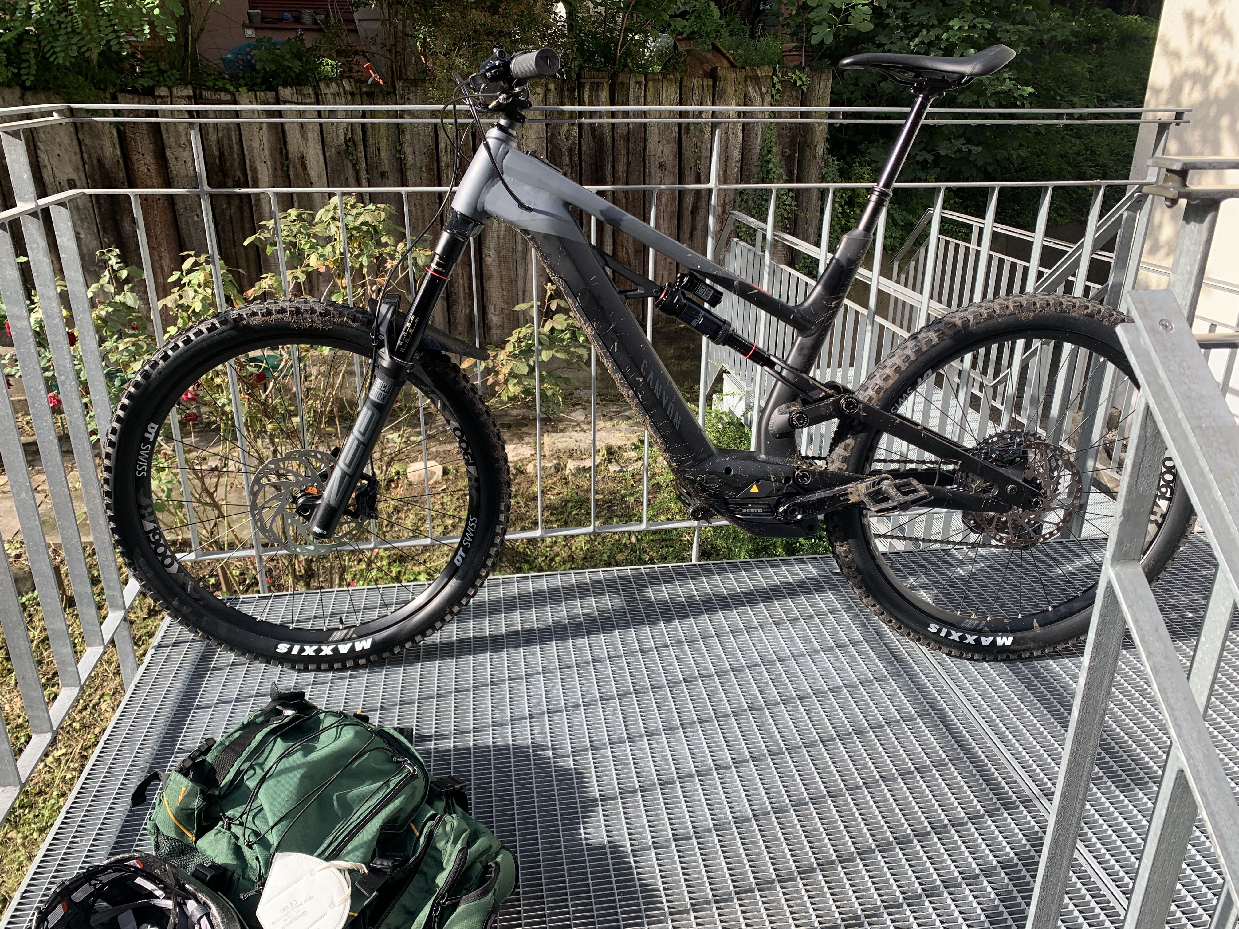

Hab eben das Torque 8 bestellt, hoffe ich werde es nicht bereuen, nachdem ich so viele schlechte Kommentare über canoyns service gelesen habe.
Bike kam nach 4 Tagen bei mir an.
Bis auf eine fette Macke im Lack ab Oberrohr auch soweit alles ok.
versuche mich grade mit dem luftdruck am dämpfer und gabel.
Ist dieses SAG 20% die eintauchtiefe, wenn ich auf dem Bike sitze?
Der abstand zum boden ist echt verdammt gering. hab mir schon die pedale angehauen, als ich etwas schneller auf der strasse unterwegs war. Also kurvenlage und treten geht kaum.

Du musst einfach Straße vermeiden ......... so gut es geht.
Wenn du das Bike da fährst, wo es sich "wohl" fühlt, wirst du sehr viel Spaß damit haben.
