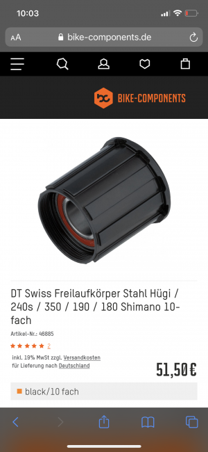

Kann ich die Freiläufe einfach austauschen?

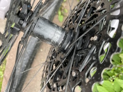

Jetzt ist die Alloy, sealed cartridge bearings, 12x148mm thru-axle, 28h drin. 🤷🏽‍♂️
Die neue ist ne DT Swiss 240s.
Ist da nur ein Freilauf dabei?
Wenn, dann benötigst du den HG freilauf.
