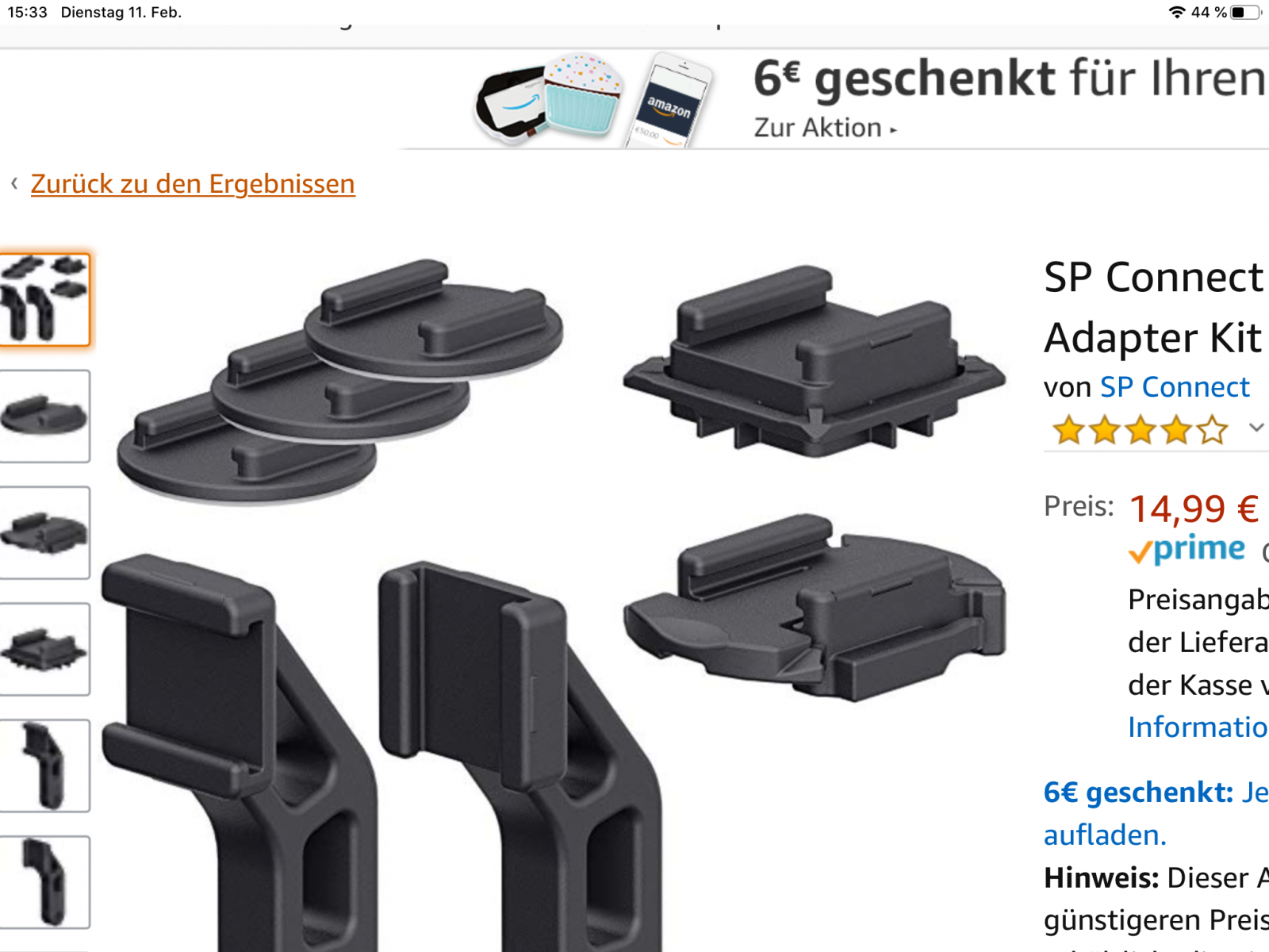

Speedskater 1
Die runden Teile zum kleben meine ich

kawa3005
Ich habe auf dem Hardcase welches auch zugleich einen Zusatzakku beherbergt auf der Rückseite ein Klettband aufgeklebt. Am Oberrohr habe ich passend ein Stück Schwarze Autofolie aufgeklebt und darauf ein Klettband. Hält schon mehrere Jahre und für mich die perfekte Lösung aus Haltbarkeit und zugleich schneller Entnahme.

luig
Aktives Mitglied
Ich hab etwas recherchiert und jetzt mein Handy auch noch verkauft weil das Backcover vom Sony Xperia XZ2 Compact so stark gewölbt ist dass kein Case passt. Ich hab mir dann gleich eins gekauft wo es ein passendes Case gibt.
Jetzt stellt sich nur mehr die Frage zwischen Quad Lock und SP Connect. Beide bieten Mounts zum aufkleben, Preis ist auch in etwa gleich. Bei Quad Lock kann man das Handy bei Bedarf auch quer aufstecken, SP hat dafür eine ganz kleine Halterung anstelle der Vorbau-Abdeckung falls das mit dem Kleben nicht so funktioniert wie ich mir das vorstelle. Werde wohl beide testen und bessere behalten.
