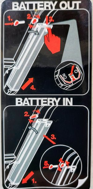

In der Bedienungsanleitung steht das wirklich nicht, aber auf jeder Batterie-Abdeckung ist ein Nicht zu übersehender Aufkleber der aber nicht lange hält, sich schnell ablöst.
Bei mir beim Haibike Fullseven 10 2021 funktioniert das sehr gut, wie das "Guest" schon schrieb.
Schlüssel nach rechts drehen, dann springt das Accu ein stück hervor, dann unter die Gummilasche greifen die Verriegelung nach unten drücken Accu heraus nehmen.
Wichtig, beim wieder Einsetzen: Schlüssel nach rechts drehen!
