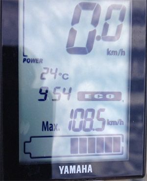

@FrankoniaTrails : Mal wieder eine deiner Märchengeschichten!
Das Foto vom Tacho mit 108,5 km/h ist von hier geklaut:
https://www.pedelecforum.de/forum/index.php?threads/zeigt-her-eure-höchstgeschwindigkeiten-mit-dem-sduro.34982/page-2#post-539410
index.php
Da gibts auch noch eines mit mehr Speed:
Temperatur, Uhrzeit, Schattenwurf sehr ähnlich!
index.php
Na dann hoffe mal, dass der Kollege aus dem Nachbarforum dich nicht wegen Verletzung des Urheberrechts verklagt, das ist nämlich eine Straftat. So eine Lusche
