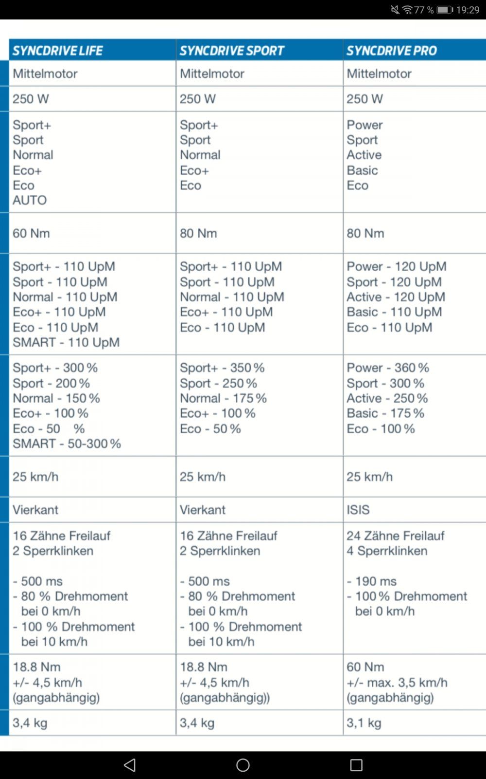

Bei meinem Giant Stance e+1 2020 ist der sync drive Sport Motor verbaut. Die Kraftentfaltung und auch die Geräuschkulisse gefällt mir wirklich gut. Genau wie der Rest vom Bike. Ich bin mit dem Bike echt zufrieden bis auf einen Punkt.
Ich komme jetzt, nachdem ich mit dem Rad versuche etwas technischer zu fahren, absolut nicht mehr mit dem Freilauf zurecht.
Wie auf dem Bild im Anhang zu sehen hat der Snycdrive Pro Motor einen anderen feineren Freilauf der viel öfter einrastet.
Jetzt meine Frage:
Weiß hier zufällig irgend jemand ob man den Freilauf vom Syncdrive Pro Motor einzeln kaufen kann und dieser dann auch in den Syncdrive Sport Motor passt?
Jetzt meine Frage:
