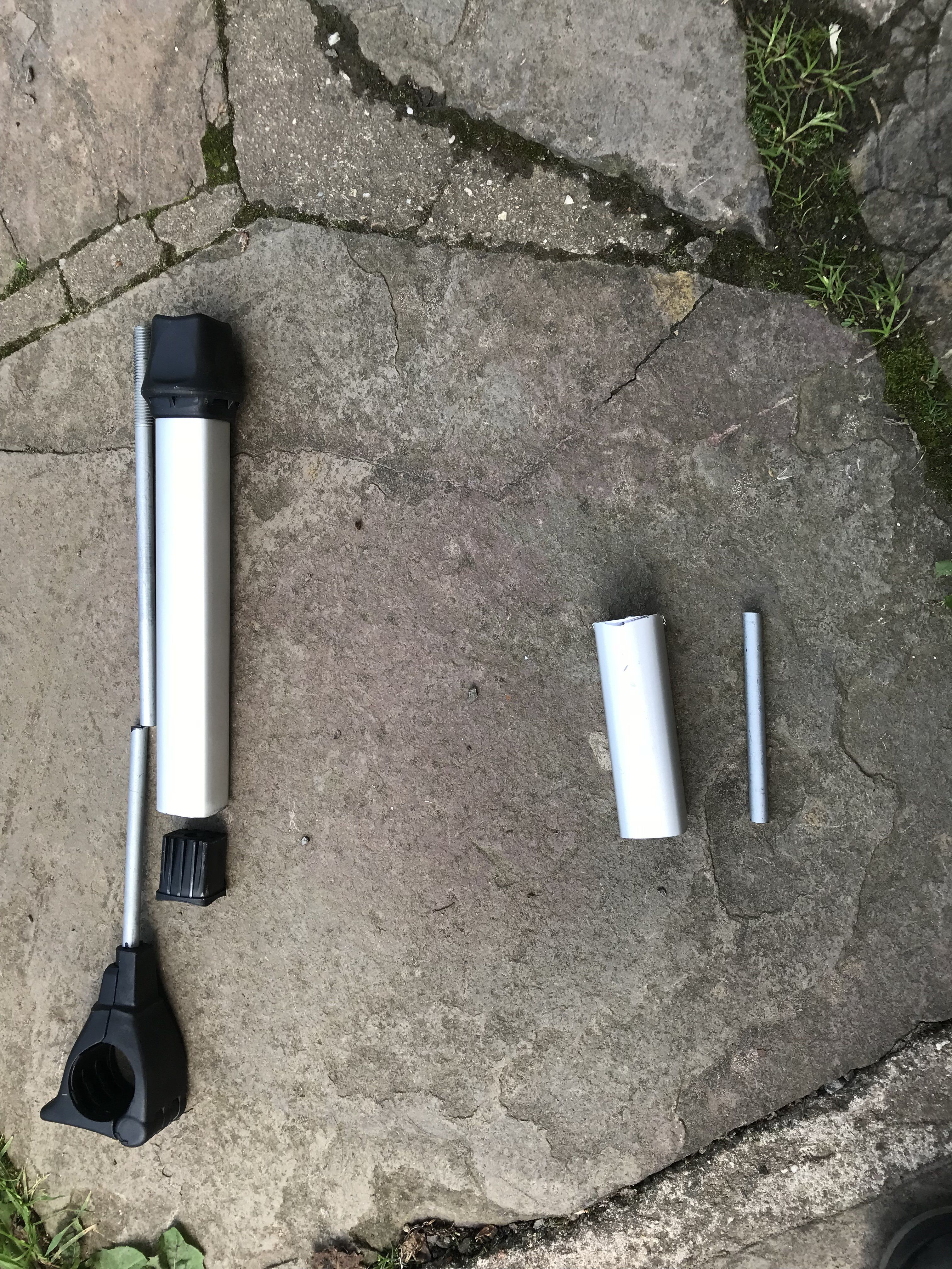

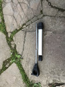

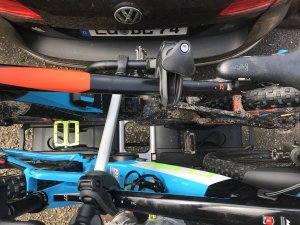

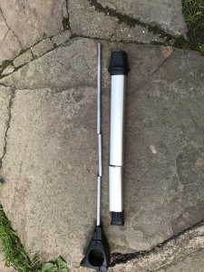

Hallo, ich musste auch basteln.
Auf dem ersten Bild zu sehen wie schräg die Fahrräder standen.
Auf den anderen Bildern zu sehen um wieviel ich die Arme gekürzt habe.
Musste mir noch einen langen Arm kaufen um ihn dann passend zu kürzen.
Zwei Cube Räder bekomme ich jetzt gut befestigt.
Könnte bei Deinen auch funktionieren.
Musst nur ein Schweissgerät haben.
Jetzt stehen sie gerade.

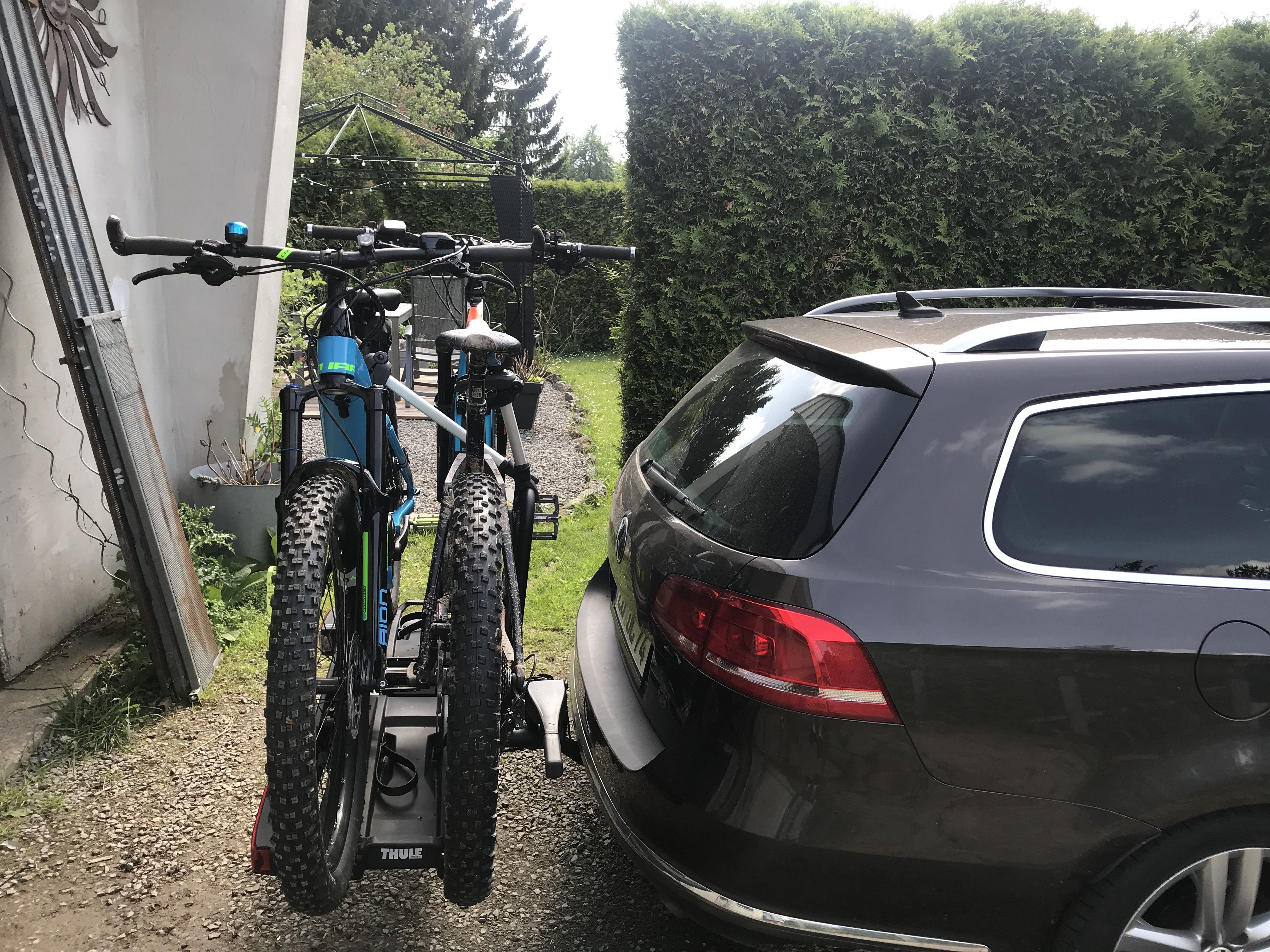

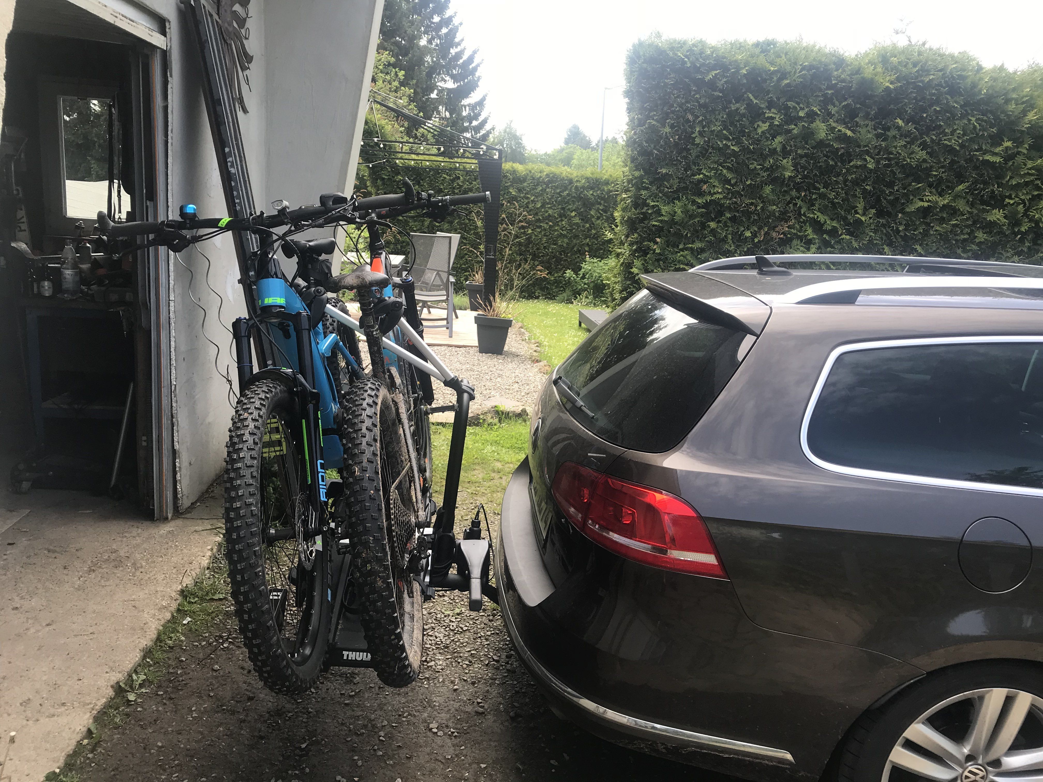

Ein Focus jam2 und ein Cube 140. Das Cube lässt sich aber nur ohne Akku spannen. Ohne gehts aber gut.
Wenn sich nur ein Rad befestigen lässt kann man mit diesem die Oberrohre vom ersten und zweiten Rad verbinden. Gedacht ist der eigentlich zum verbinden von Rad zwei und drei. Hab ich leider kein Bild von gemacht.

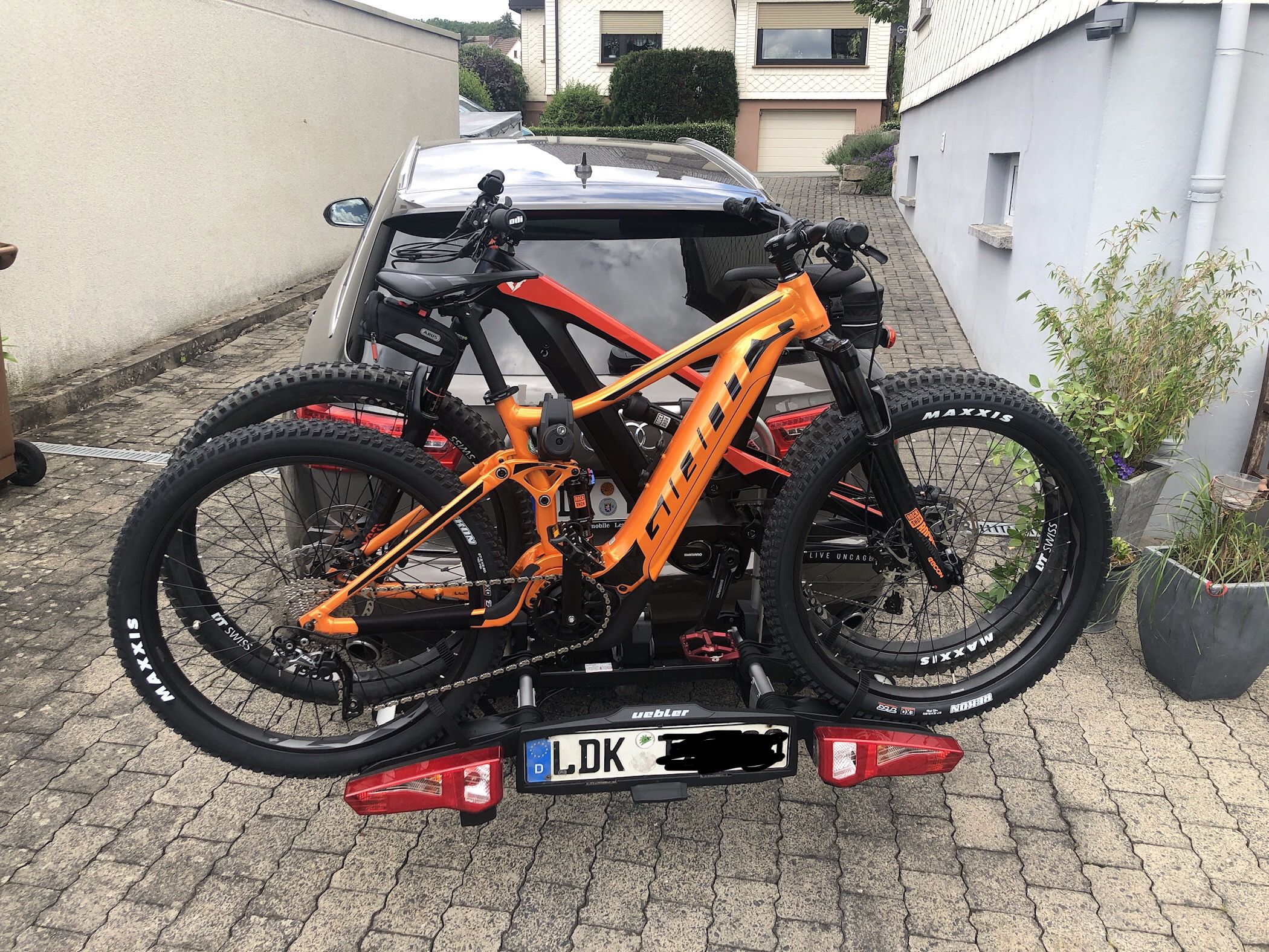

Auf den Uebler bekomme ich das Decoy und das Stance problemlos draufAnhang anzeigen 7783
Sieht gut aus. Ich habe mir jetzt erstmal zwei Fiamma flexible Arme geholt. Damit sollte es wohl klappen...

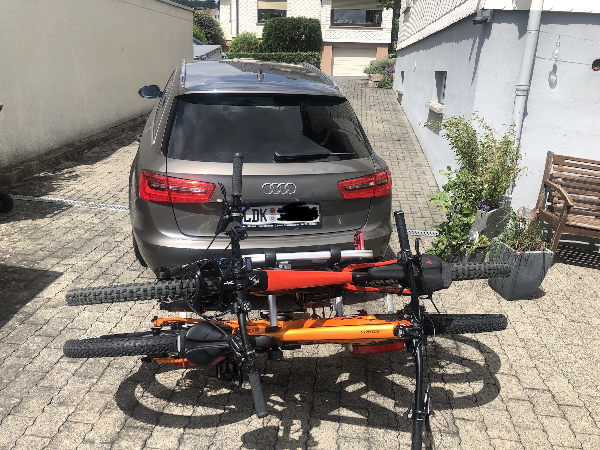

Ich habe zwei Giant Stance E+2, Größe "L" auf einem Thule EasyFold XT2 befestigt. Zusätzlich habe ich noch einen Thule Bike Frame Adapter und einen Thule Haltearm 30cm verwendet. Funktioniert einwandfrei.
