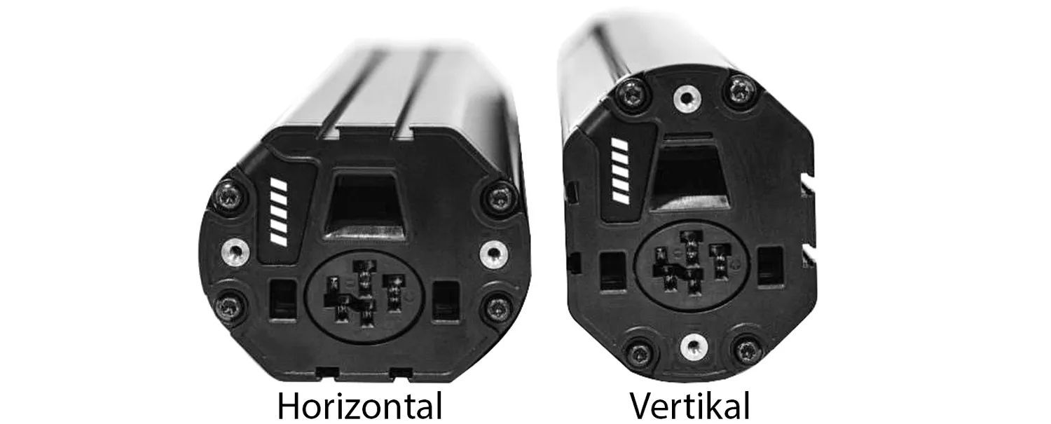

Kann mir jemand sagen, ob ein vertikaler oder horizontaler Akku im Ghost Hybrid ASX verbaut ist?
Kann man den Standard Bosch Akku 625Wh ohne Zusatzteile verwenden? Sprich kaufen und verwenden?

Dann entweder einen 2ten 625 kaufen oder einen 500 plus adapter, damit er ins gleiche loch wie der 625 passt 👍
@allgäuhopper Hier siehst Du den Unterschied zwischen Horizontal und Vertikal (und dann einfach mit Deinem Akku vergleichen) ;)
Ich habe mir ein gebrauchstes ASX 4.7 mit 1Jahr und übernommener Wertgarantie günstig gekauft. Die Teile für den Zweitakku hat mir der Verkäufer bestellt, um 30Euro. Ich weiß noch nicht, ob ein vertikal oder horizontaler Bosch Akku verbaut ist. Daher noch keinen Akku gekauft. Bin gespannt...
