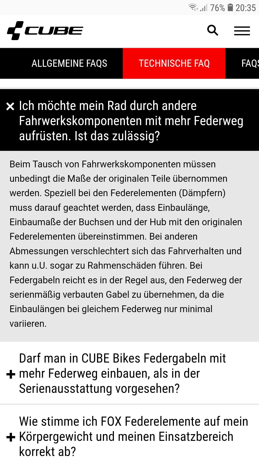

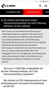

Hier geht es primär um die Steifigkeit und da könnte die Pike vorne liegen. Von der Pike gibt es Werte, von FOX in dieser Ausführung habe ich nichts gefunden. Die 34er hat die 32er Technik eingebaut.
Ich würde erstmal Infos bei Cube einholen bis zu welcher Gabel Einbauhöhe der Rahmen frei gegeben ist.
Siehe da.....hab mich aber bereits entschieden.
Es wurde die Revelation...gleicher Federweg und ähnliche Einbauhöhe....Fertig
