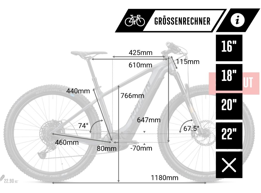

Hallo,
eine Frage an die erfahrenen Biker mit Überblick bzgl. aktueller Rahmengeometrien: Ich habe das Gefühl meinem Jealous Hybrid von Radon fehlt ein klein wenig Federweg um im Trail genug Reserven zu haben. Ab Werk hat die RockShox Gold 35 120mm Travel. Kann man anhand der Geometrie vorab bewerten, ob der Rahmen eine Erweiterung auf 140mm durch Entfernen der Spacer verträgt? Oder muss man das erst ausprobieren?

Als Daumenwert gilt 0,5 Grad Lenkwinkelveränderung pro Zentimeter Gabellängeveränderung.
Dh du erhältst ca 1Grad flacheren Lenk u Sitzwinkel, und das Tretlager wird angehoben.
Beim Ebike ist der Sitzwinkel nicht ganz so dramatisch.
Der Lenkwinkel verändert die Fahreigenschaften schon relativ stark. 1Grad wird aber meist als akzeptabel angesehen.
Ausprobieren, falls es ohne grossen finanziellen Aufwand geht.
Nein...kann man nur ausprobieren. Offiziell müsstest den Hersteller noch Fragen, ob der Rahmen für die "andere" Belastung freigegeben ist. Also ob der Rahmen mit 140mm kombiniert werden darf.

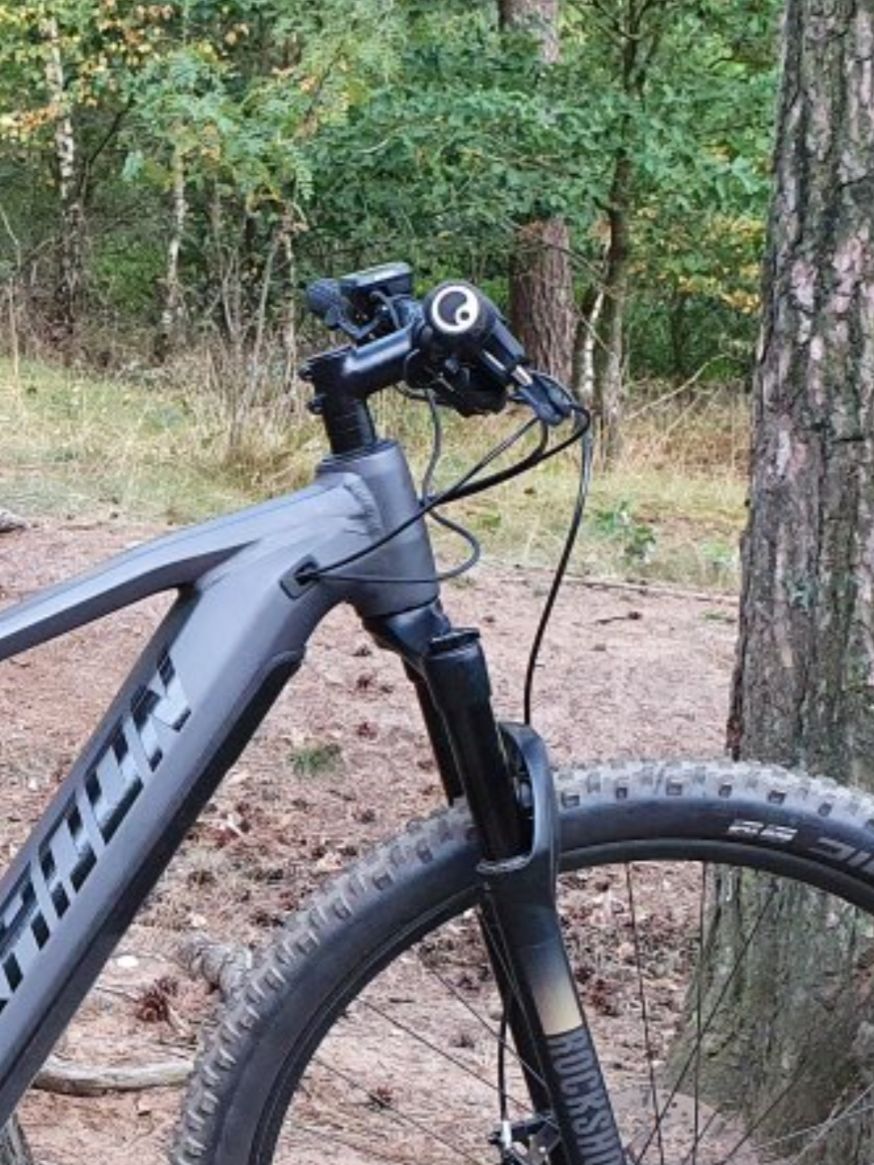

Ich habe die Gabel übrigens letztlich auf 140mm getravelt und den Vorbau 20mm tiefer auf das Steuerlager gesetzt. Zudem war doch noch ein Token verbaut, den ich erst jetzt in der TopCap als solchen identifiziert habe. Ohne diesen und mit nun 140mm Weg ist die Progression deutlich angenehmer und das Rad fährt sich im Gelände wirklich deutlich besser. Die Änderung war in jeder Hinsicht zum Vorteil, auch weil das Tretlager nun minimal höher liegt

Kannst Du deinen Kommentar erläutern? Optisch ist kein Nachteil erkenntlich, fahrtechnisch nur Vorteile. Durch den anteilig erhöhten SAG steht das Steuerlager letztlich nur knappe 15mm höher als vorher, das kann man natürlich nicht sehen. Der Vorbau war ab Werk bei Radon ohnehin mit zu vielen Spacern verbaut (20mm Differenz zwischen Werbefoto und Auslieferungszustand). Ich würde auch fast wetten, das auch beim Werbefoto die Gabel auf 140mm eingestellt war (die Debon Air steht ja auch unbelastet gut 20mm im SAG).
Daher sieht es jetzt bei mir exakt wie im Prospektfoto aus - vorher wirkte der Federweg kleiner als im Bild und der Vorbau zu hoch (die hatten genau wie bei der Kette im Frühjahrsstress wohl kein Bock auf Gabelschaft kürzen).

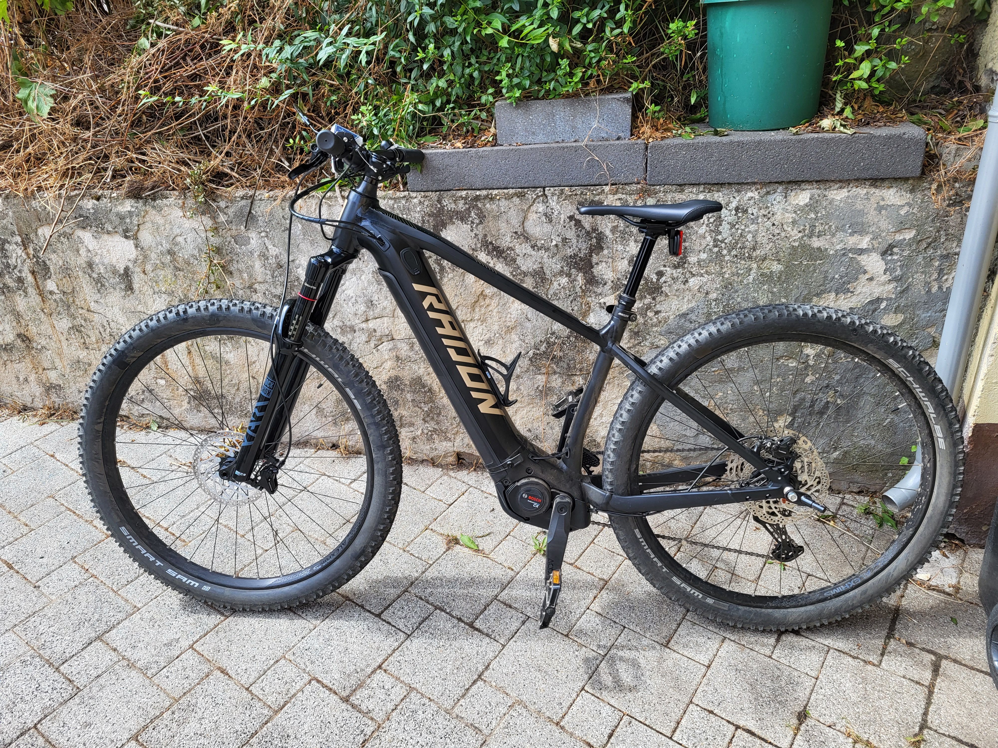

So, neue Federgabel mit 140mm ist drin. Dazu sei erwähnt, dass ich einen kurzen Vorbau mit 35mm drauf habe, das das Bike in M ist und meine Freundin mit 164cm eigentlich S bräuchte und ich mit 172cm M und wir beide das Bike nutzen.
Beim ersten Test auf der Straße erstmal nichts negatives aufgefallen, was die Veränderung der Geometrie anbelangt...aber ich gehöre da eh eher zu den unempfindlichen Raffahrern.
