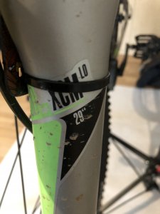

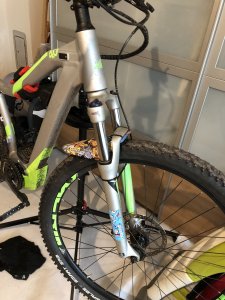

Hallo ich habe ein Hai4.0 von 2017 mit einer richtig schlechten Suntour Gabel, welche jetzt nach knapp 4000km wirklich am Ende ist. Reinstecken möchte ich natürlich nichts mehr in die Gabel. Jetzt möchte ich das Bike gerne etwas aufrüsten. Habe das Schaltwerk schon durch ein SLX und die Bremsanlage mit der MT5 und andere Pedale verbaut. Leider habe ich von Geben keine Ahnung. Ich ich Fahre vorwiegend Trails und Wald Autobahnen. Kein FunPark oder sonstige Wilden Sprünge. Allerdings bin ich auf einfachen Trails schon etwas flotter unterwegs. Ich würde daher sagen eine Mittelklasse Gabel sollte reichen. Meine jetzige hat 100 mm Ferderweg. Mein freundlicher will mir unbedingt eine Gabel für über 600€ verkaufen. Er meint alles so andere taugt nicht viel. Ich denke aber es müsste doch auch was für um die 400€ in der Mittelklasse für meine Ansprüche geben oder etwa nicht. Anbei noch Bilder meiner jetzigen Gabel zwecks nachrüst Möglichkeiten.

Edit: Die Lager/Schaft musste aber echt mal zeigen, das sieht mir nach pfusch aus, ist glaube ich kein konischer ahead. Wenn es der Fall ist, bin ich da auch raus, davon habe ich leider mal gar keine Ahnung.

Die Gabel von @hellmichel hat imho 9 x 100mm Schnellspanneraufnahme. Das macht die Suche nicht einfacher, zumindest wenn's was vernünftiges sein soll. Gabelschaft ist 1 1/8.

Deine Gabel ist für eine 100mm Nabe mit 9/5mm Schnellspanner. Der Gabeschaft ist 11/8 auf 11/2 tapered.
Eine 29er Yari ist eine gute Wahl. 120 mm sind ok. Tapered passt. Dein Vorderrad benötigt eine neue Nabe mit 110/15mm. Dazu muss umgespeicht werden. Wenigstens eine Seite der Speichen passt nicht mehr, also neue Speichen.
Yari gebraucht sind günstig zu bekommen, achte auf die Gabeschaftlänge.
Lt. Datenblatt hat das Radl einen 1 1/8" Steuersatz.
Hab ich schon drauf gewartet. Es würde mich ganz bestimmt nicht wundern, wenn irgendein übler Controler, von irgendwo her einen Schrottcontainer mit 11/8 Gabeln an Land gezogen hätte und diese nun verbauen ließe.
Ich habe mir jedoch das Foto lange angesehen und bin zum dem Schluss gekommen, dass es schon tapered sein sollte. Auch dieses Datenblatt sagt tapered, vorausgesetzt, wir alle reden vom gleichen Rad.
https://www.liquid-life.de/haibike/haibike-xduro-trekking-4-0-titan-lime-matt-2017.html
Umspeichen halte ich nur für sinnvoll wenn der TE in der Lage ist das Laufrad selber zu bauen.
Nimmt er sein LR und will eine neue 110mm Nabe dort einbauen, kommt er ums Umspeichen nicht herum. Ob das sinnvoll ist vermag ich nicht zu sagen. Kann er nicht selbst speichen, was wohl so sein wird, eher nicht, da bin ich bei dir. Da ist dann ein neues LR der einfachere Weg. Andrerseits habe ich vor ein paar Tagen ein VR von 100mm auf 110mm inkl. Nabe und Messerspeichen umspeichen lassen und war mit weniger als 150 Schleifen dabei.
Wenn ich die Rahmen der beiden Bikes vergleiche, so könnte ich fast behaupten, die sind gleich. Nur dass das Trekking Rad mit tapered Gabel und das Hardtail mit non tapered ausgeliefert wird. Das kann @hellmichel aber feststellen. Und wenn, dann ist das so, dass die Jungs von Haibike einen Sonderposten Gabeln ausgegraben haben oder noch hatten, den sie so verscherbelt haben. Wenn es nicht so traurig wäre, könnte man fast Anerkennung verspüren. Mich soll der Schlag treffen, wenn das nicht so ist.
Also checken, ob da tatsächlich ein Reduziersteuersatz verbaut ist, das sieht man und kann man messen und dann steht deinem Umbau nichts mehr im Weg. Einfach unteres Steuerlager austauschen und gut ist.

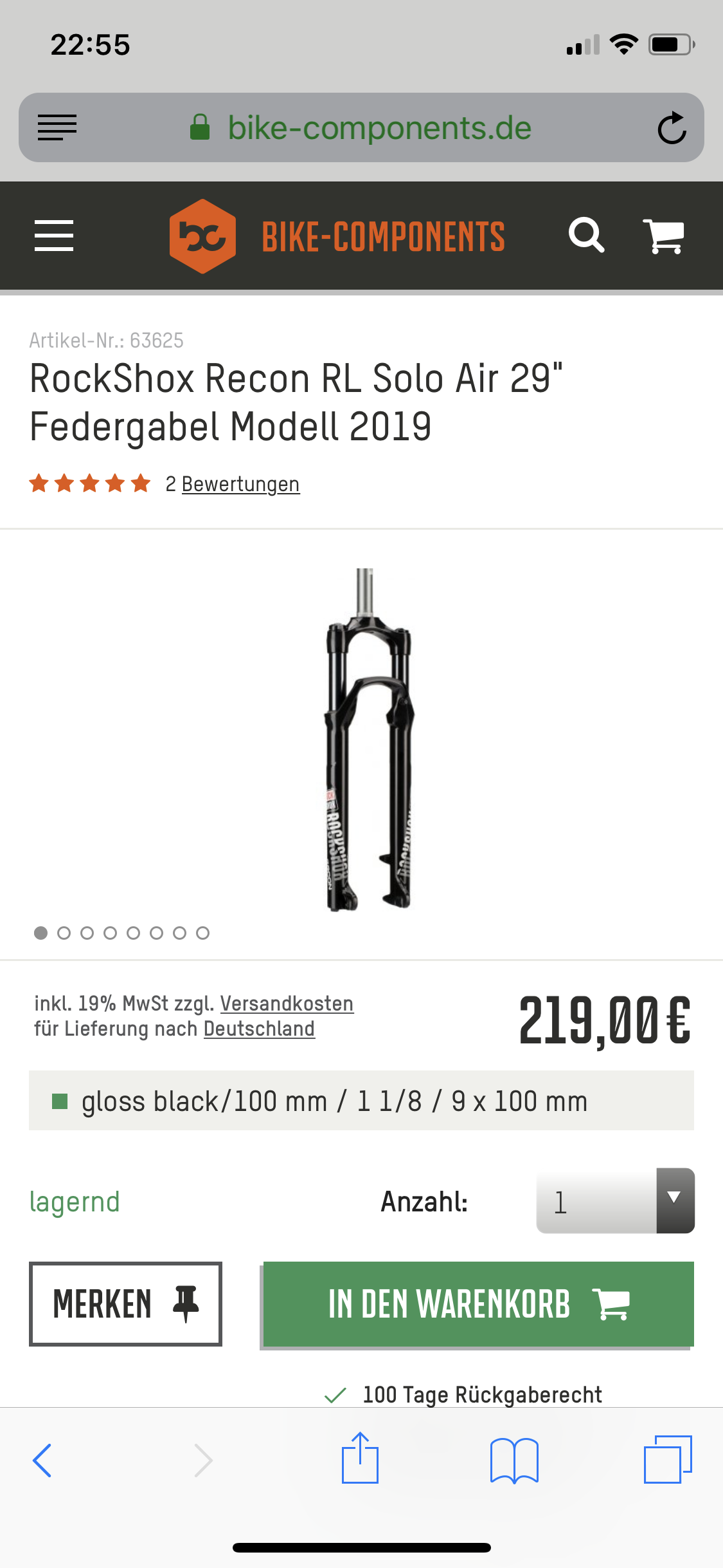

Habe mich jetzt für die Gabel entschieden

Nun ja, die ist auch nicht viel besser als die, die du drin hast, letztendlich aber ist es deine Entscheidung.
