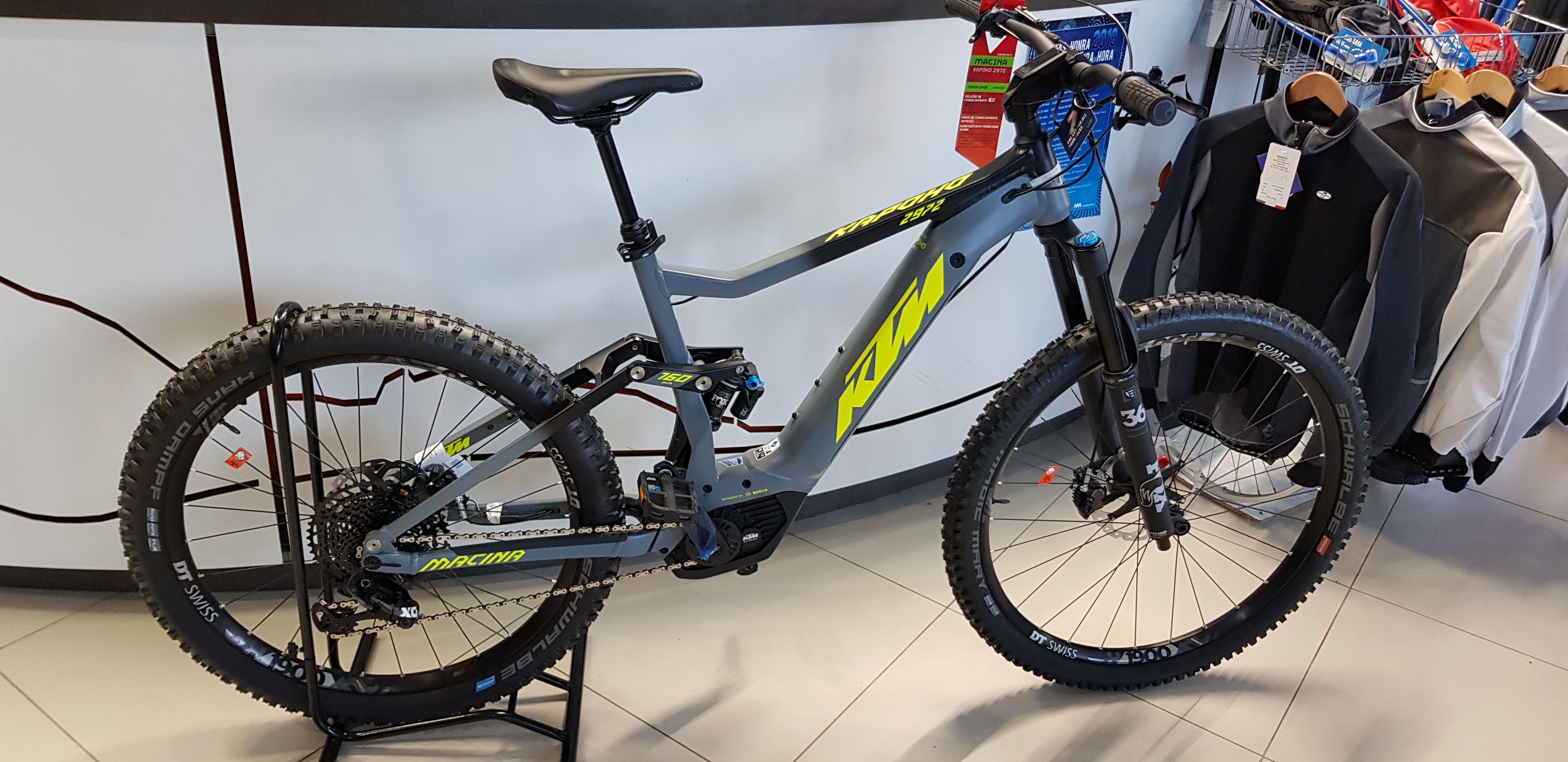

Ich habe jetzt lange nach einem e-bike gesucht, mir viele "VerkĂ€ufer - VortrĂ€ge" ĂŒber den jeweiligen Lieblings Motor angehört und hĂ€tte jetzt fast ein KTM Kapoho 2972 gekauft (EUR 4,8k mit Zubehör). Dann "Vollbremsung" viel keine wirklichen Reviews gefunden und "belehrt" worden, dass die Fox 36 Performance Grip 3 die "Low end Einsteiger Gabel" wĂ€re. Ich möchte beim Fahrwerk aber keine Kompromisse machen... ;-)
Das KTM hĂ€tte ich fast gekauft, weil es mir von der Ergonomie am besten gefallen hat - ich hatte das GefĂŒhl, ich sitze "im Bike" und nicht auf dem Bike, ein GefĂŒhl, dass ich bisher vergeblich gesucht hatte...
Aber wie es scheint, ist entweder der Markt oder ich... noch nicht so weit. Vielleicht habt Ihr ja einen Tip?

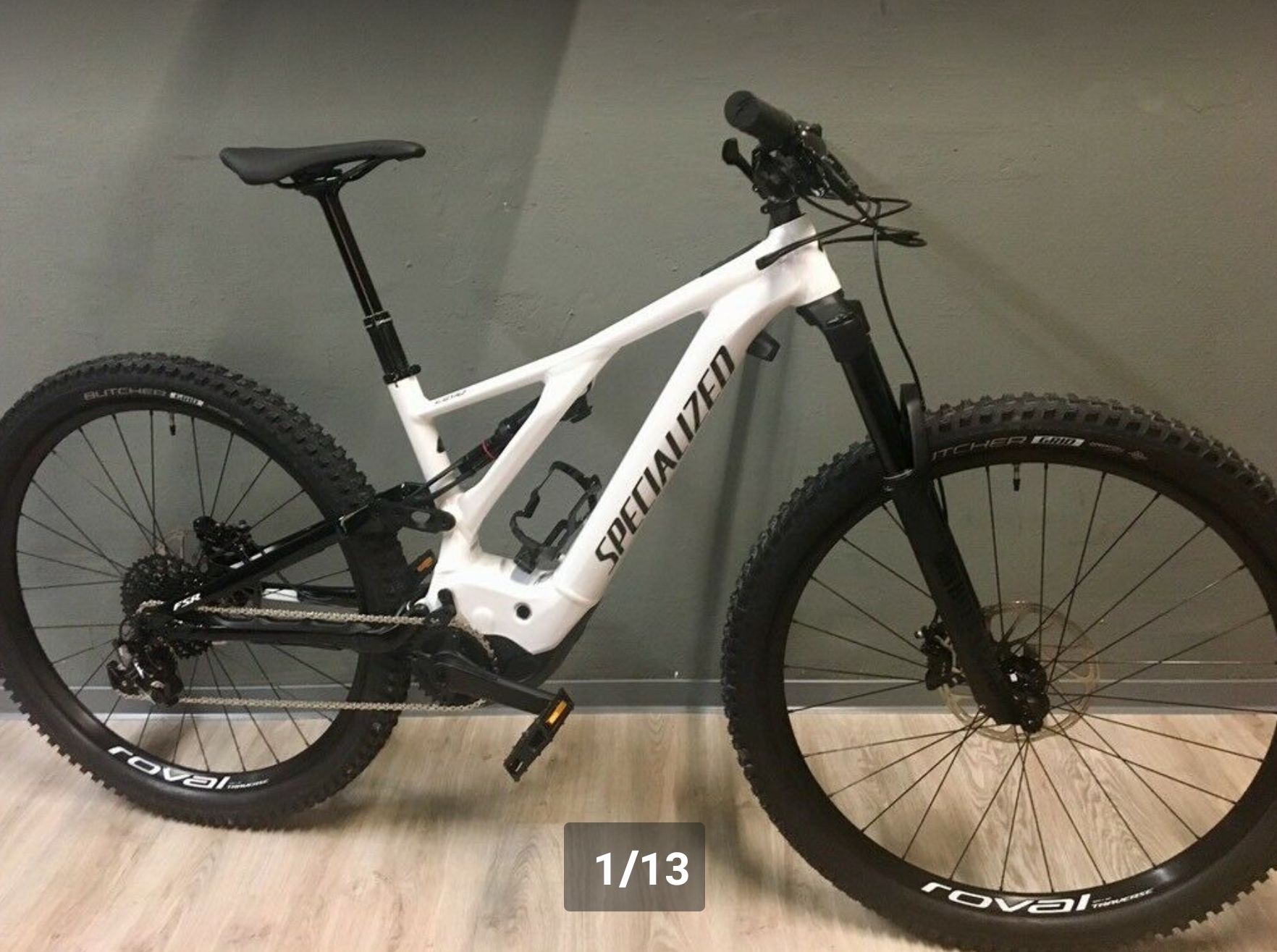

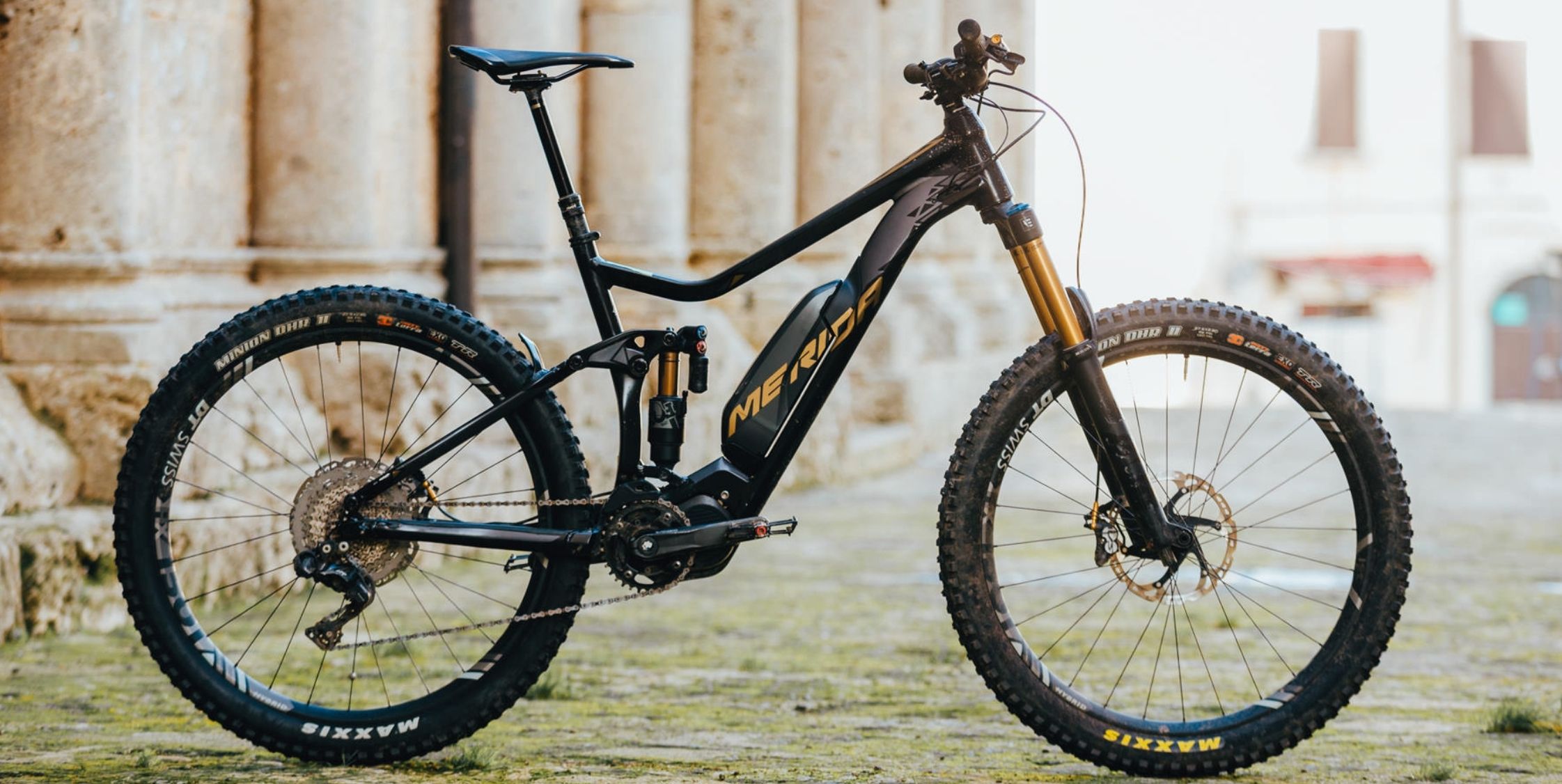

e-fans, Guten Morgen 😎
hier mal ein Update mit einigen neuen Entwicklungen... ;-)
In der Zwischenzeit habe ich mal brav... diverse RĂ€der angeschaut, probe-gefahren und (leider viel zu viel) recherchiert / gelesen. Aktueller Stand ist, das ich ein Specialized Turbo Levo Comp (L, 2019, EUR 5300) bekommen kann, mein Traumbike - noch dazu in weiss, wie mein erster Stumpjumper '95...!
DemgegenĂŒber steht "im Raum" ein Merida eOne sixty 900e fĂŒr ca. EUR 5700.
Bitte nicht meckern in Bezug auf meine ursprĂŒnglichen Such Kriterien und meine etwas "eigenen" Vergleichsmerkmale - aber hier ist mein Konflikt:
Turbo Levo Comp
+ hoher Wiederverkaufswert
+ schiebt an ohne Ende (Power)
+ leise đŸ€«
+ 29er
+ gutes Gesamtkonzept
- "gegen die Wand" wenn Motor aufhört zu schieben
- kein Display
- "durchschnittliche" Komponenten
Merida
+ top Komponenten
+ "best in test" in den meisten Reviews
+ angenehmer Motor
+ externe Batterie (ja, ein "Plus"... 😂)
+ tolle Sitzposition / Ergonomie
- "Auslaufmodell"?
- laut
- Wiederverkaufswert
Was meint ihr...? đŸ€«đŸ˜œ

systemgewicht
Levo
Und zu Deinen Minus-Punkten:
- "gegen die Wand" wenn Motor aufhört zu schieben -> das ist eben so wenn das e-Doping wegfÀllt muss man selber leisten. Das ist kein Specialized-Problem. Die Bikes fahren sich ohne Motor herrvorragend.
- kein Display -> das ist ein Vorteil
- "durchschnittliche" Komponenten -> ja, das stimmt bei Specialized

Bei den heute aufgerufenen Preisen ist es schwierig rein rational zu entscheiden. Wenn Dein Herz auf dem Levo vor Freude springt, dann nĂŒtzt es wenig wenn das Merida besser ausgestattet ist. Ist doch am Ende des Tages eine höchst emotionale Entscheidung.
FZ1
Mitglied
...um so mehr man(n) liest , im Netz stöbert , auf andere hört , um so verrĂŒckter wird es 😁.
HĂ€tte ich mal.......warte noch bis.............
Dann sucht man noch lange, und verpasst die jetzige Zeit um Spass zu haben und zu leben.
Hör auf DEIN Herz.....
