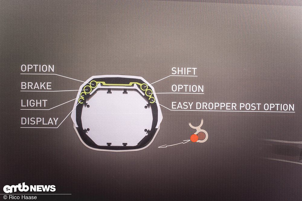

Zwecks der Sattelstütze mach mal den Akku raus und Verfolge den Weg der Zughülle für die Stütze, die läuft in einer Nut der Akkuhalterung und ist ja teilweise extern geführt.
Wenn du da gut rankommst und die nicht gerade in einer der hintern Nuten liegt ist das kein Problem. Du kannst ja den alten Zug drin lassen und als Führung zum Reinziehen der neuen Hülle nehmen
Laut der Vorstellung der 2020er Modell sollte die Hülle links unten liegen, in der Praxis bei meinem liegt sie irgendwo hinten

Das wechseln der Sattelstütze ist normalerweise kein Problem. Die Stütze mit mehr Hub ist länger. Die Zughülle kann einfach übernommen werden. Muss nicht raus........
