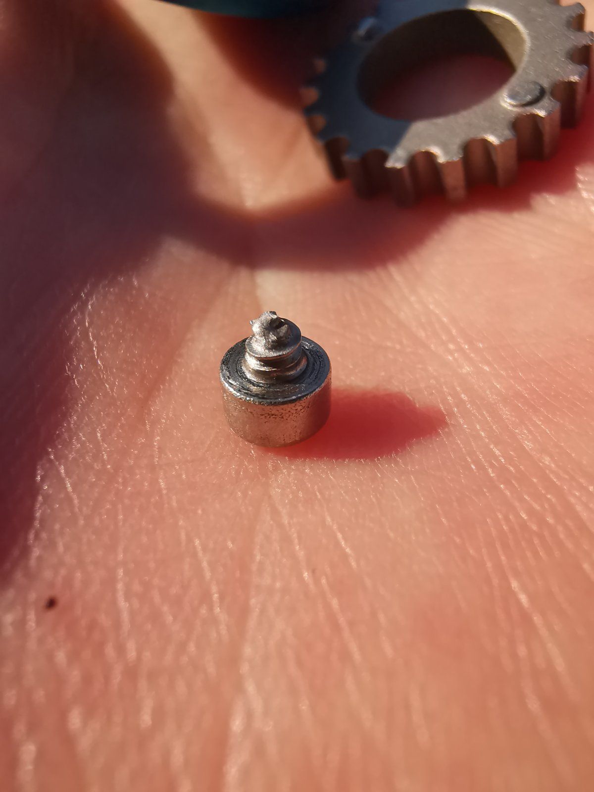

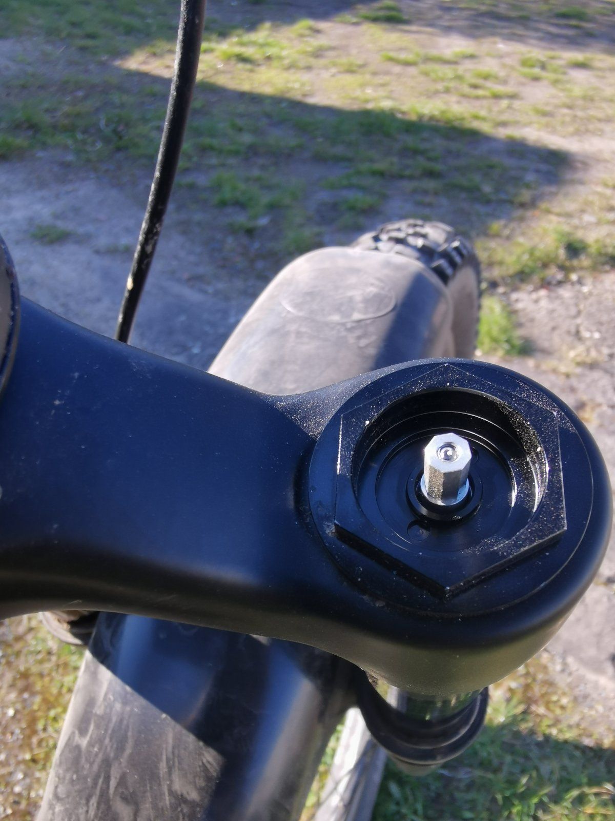

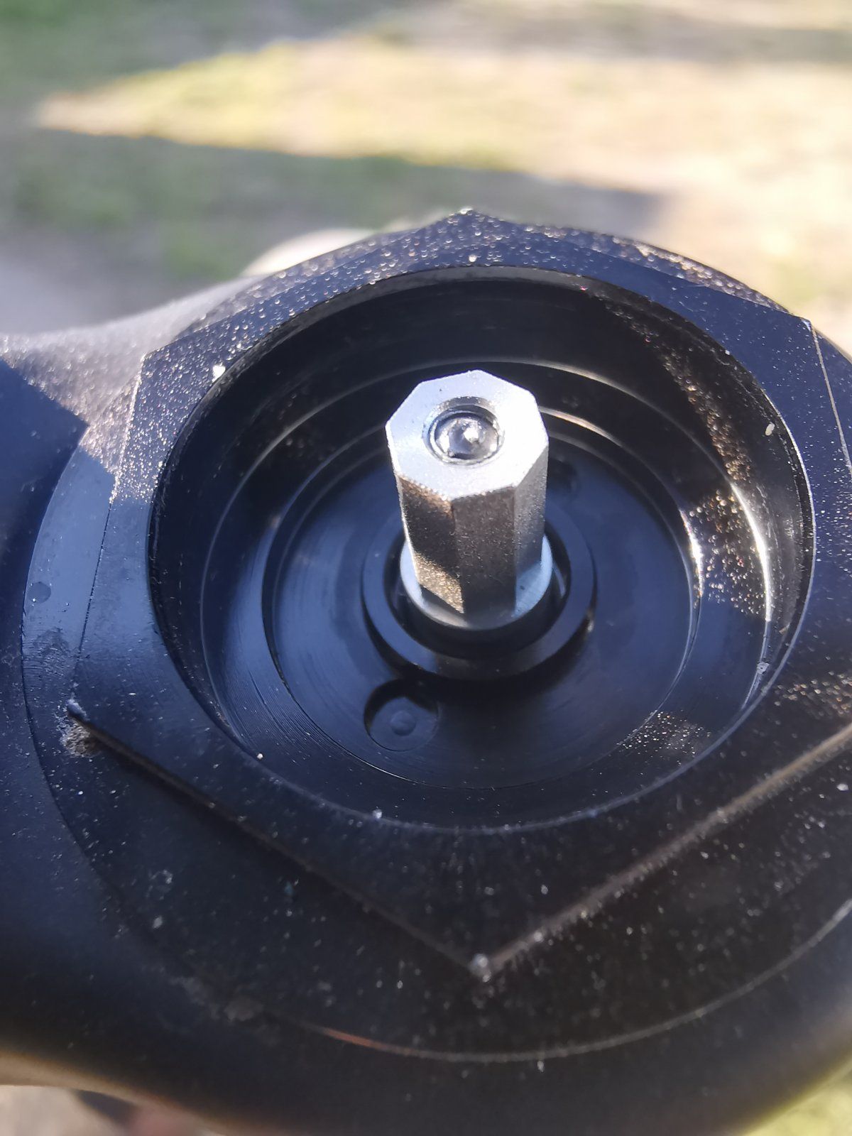

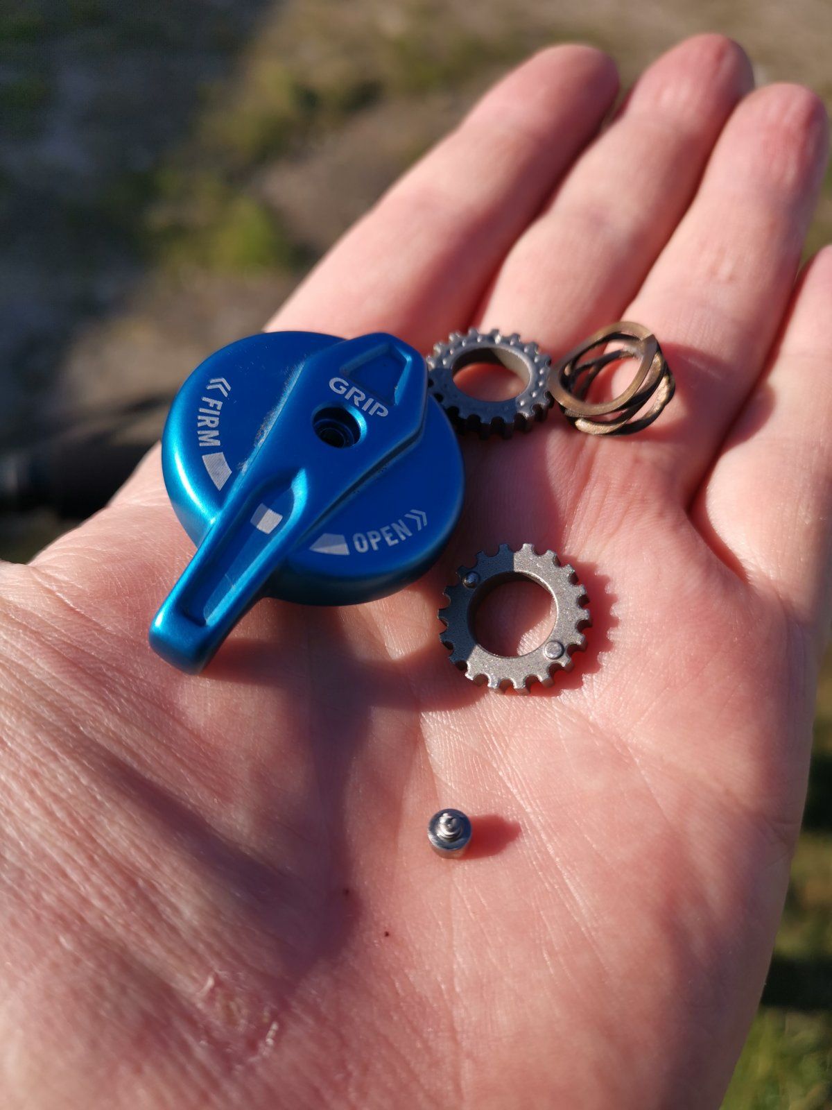

Hi mir ist beim Umstellen irgendwie die Schraube durchgebrochen, sieht überdreht aus, das abgebrochene Teil steckt noch im Gewinde. Jemand ne Idee was ich fürn Ersatzteil bestellen muss? Hab da kein plan

Falls das metrisch ist hat die Schraube M2,5x6 (gemessen, ohne Gewähr).
Die Nadel könntest du einfach rausdrehen und durch eine neue ersetzen. Die Gabel sollte dabei aber ganz auseinandergezogen und nicht belastet werden. Sonst gibts ne Öldusche. Danach muss der Anschlag (open/medium/firm) neu justiert werden.
