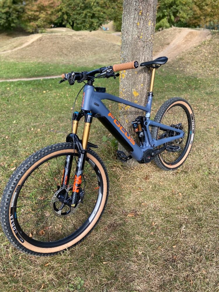

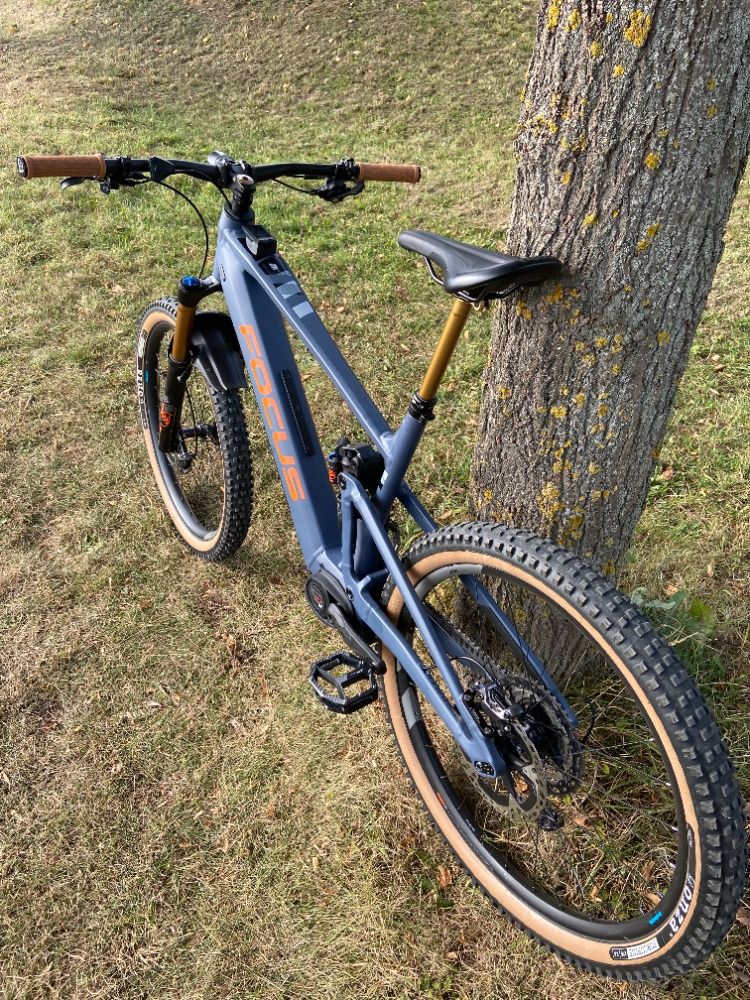

Sieht super aus! Wie viel Federweg hast du bei der Gabel? Beim Dämpfer sieht es sehr eng aus am Hinterbau, das schlägt nirgends an? Ist das ein 210x55mm X2?
Und wie zufrieden bist du mit der Uphill Performance mit dem Fahrwerk?
Danke! Ist ne 160er mit 51er Offset. Dadurch bin ich nur minimal höher als die Serien 150er 34, die verbaut war.
X2 ist Knapp, jedoch ab Größe "L" bei Schwarz und Blau problemlos fahrbar.
Nur beim Sky grey, gibt es kontakt zum Rahmen, da dort der Lack wohl dicker ist.
Uphill ist nach wie vor Großartig.
Bin gespannt, mach mal Foto eingefedert.

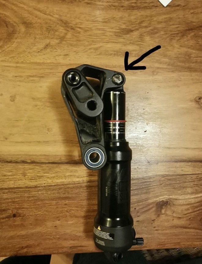

Da kannst doch die buchsen nehmen, die aktuell drin sind. Passt plug n play
So das Foto habe ich nicht, dafür ein anderes.
Trotz WD40 und Schraubenausdreher habe ich es nicht aufbekommen:mad:.
Jetzt neues Pivot-, Linkage- und Bearing-Set bestellt.

Lasse den DVO Dämpfer jetzt einbauen. Das alte Linkage lasse ich dann über eine Schlosserei über unseren Außendienst aufbohren.
Und wie sieht es mit extra gefertigten Linkage aus?
