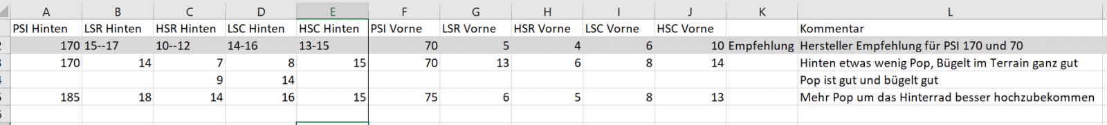

ich hoffe ich kann von euch ein paar Tipps für die Fahrwerkseinstellungen bekommen. Fox gibt einem für den X2 (hinten) den Link https://www.ridefox.com/fox17/help.php?m=bike&id=1036#recommendeddampersettings und für den Grip2 Dämpfer vorne den folgenden Link: https://www.ridefox.com/fox17/help.php?m=bike&id=1040#settingforkairpressure. Ich hab mich jetzt ne Weile damit beschäftigt und dabei ist folgendes rausgekommen:
Was mich überrascht, was schon ein paar Klicks ausmachen können. Ich fahre zwar viel ruppiges Terrain, aber auf flowigen Strecken hab ich etwas den Pop vermisst um gut über Hindernisse zu kommen, daher hab ich den Rebound über die Zeit immer höher gestellt.
Mein Gewicht liegt bei 85 KG mit Ausrüstung. Wie hab ihr euer Fahrwerk so eingestellt?

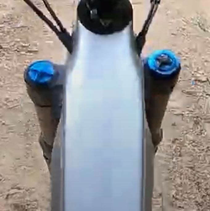

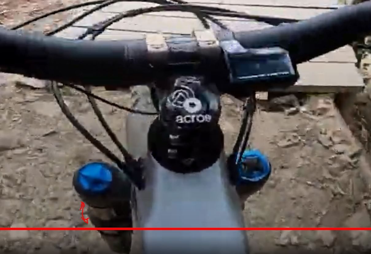

Dein Video zeigt trotz Verzerrung durch den Winkel eigentlich ganz gut das die Gabel recht oft sehr tief im Federweg steht 4.53 bei der Anfahrt auf die gerade "Rampe" viel "Restfederweg" ist da nicht erkennbar also viel Progression..ne Sekunde später (Vorderrad frei) wieder alles da. Wie gesagt, ich kenn weder die Strecke noch war ich dabei, aber 15% SAG scheint mir das nicht zu sein. Kann täuschen.
