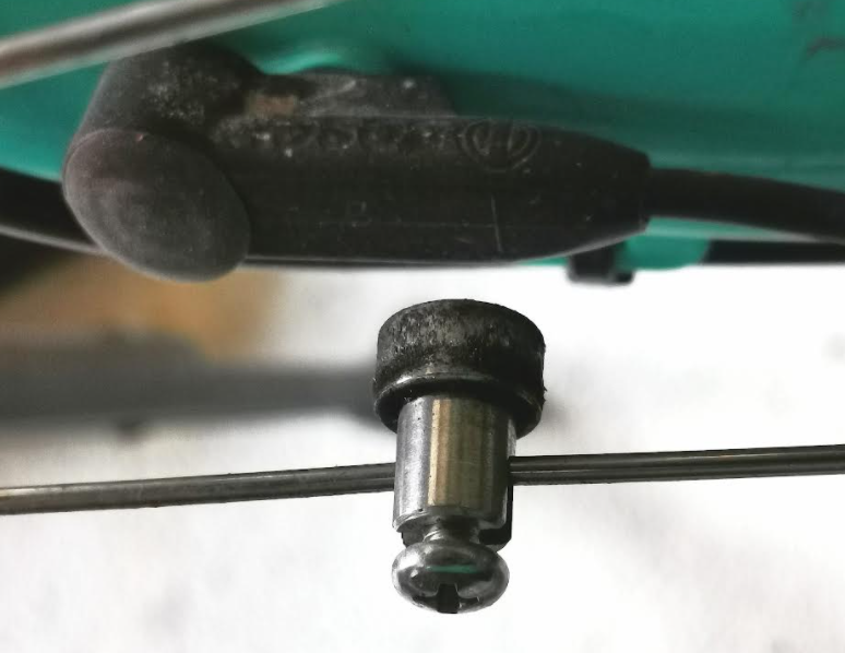

Nun gerade eben wieder unterwegs gewesen und nun kam der Fehler erneut, trotz neuem Sensor. Der Magnet (?) in der Speiche ist genau auf dem Strich am Gehäuse des Sensors ausgerichtet und ist unverändert.
