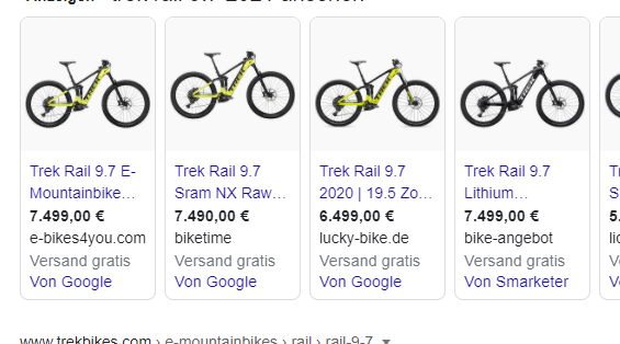

Trek Rail 9.7 bei deinem Preislimit? Könnte schwierig werden..........:cool:
Rabatt? Das Wort gibt es im Sprachgebrauch ebikes 2021 wahrscheinlich nicht....

Mein Händler hat noch eine Ladenhüter von diesem Jahr zum Listenpreis von 6499 stehen in meiner Größe. Es sieht halt einfach geil aus. Mit Rabatt denke ich näher ich mich dem Budget, aber aus dem Bauch raus muss ich sagen ist dann doch relativ viel nur mit Umwegen zu erledigen. So halt zum Beispiel nur eine 1230iger Kassette. Kann ich meinen GX Antrieb wieder nur mit Separaten xd Driver anbauen. Solche Kleinigkeiten halt. Stütze hat nur 130mm Hub.
Die Treks sind geil.Optisch absolut und Konzept bestimmt auch. Daher auch wenn eher ein Rail 7. Das 9.7 ist nur optisch der absolute Favorit.
Dann sollte das der einzige Händler sein, der die Trek Januarpreisliste nicht bekommen hat (+ 1.000.-€ gegenüber Oktober 2020.) Dieses Jahr ist bei mir 2021. Da gibt es keine " Ladenhüter". Du willst sicherlich was anderes damit ausdrücken. Wenn es ein 2021 Modell ist ( die stehen seit Anfang Oktober 2020 in den Läden) ist es das Neuste.
Ja sorry. Das 9.7 aus dem <Modelljahr 2020
