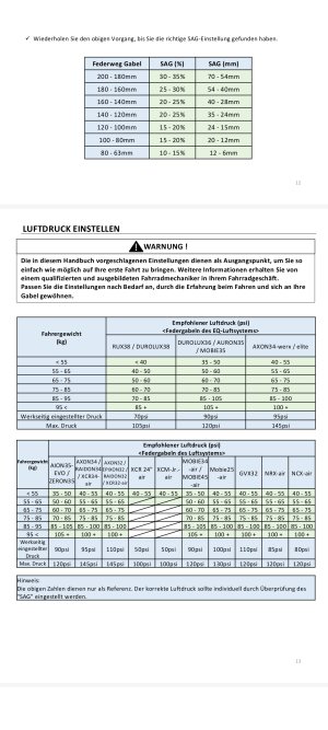

Ich bin seit kurzem stolzer Besitzer eines Stevens E-INCEPTION ED 8.7.1 GTF mit einer 170mm SR Suntour Durolux38 Federggabel.
Laut Hersteller sollte die Gabel mit ca. 90 psi Druck bei etwa 100kg Lebendgewicht (bin 2m groß) befüllt werden. Wenn ich aber den Sag einstellen will (30%) dann sind das 51mm Negativ Federweg. Bei 90psi habe ich jedoch nur ca 20mm Negativ Federweg. Ich muss den Druck auf ca 70psi runter nehmen um die 51mm zu erreichen. Das entspricht dann aber laut Herstellertabelle gerade mal 85kg. Auch muss ich um die volle Länge des Federwegs messen zu können die Gabel auseinander ziehen da sie nicht von allein vollkommen auseinanderfährt, wenn ich das Vorderrad entlasten. Hat jemand ähnliche Erfahrungen gemacht?

So gerade nochmal im Keller gewesen und nachgemessen bzw. eingestellt.
Meine Gabel hat wie gesagt 170mm Federweg laut Hersteller. Wenn ich sie messe ( Rad steht auf dem Boden) sind 163 mm vom Simmerring zur Gabelkronenanfang (also die Tauchrohre) zu sehen. Hebe ich das Vorderrad etwas an wird der Weg nur minimal größer. Ziehe ich an der Gabel verlängert sich der Weg auf insgesamt 173mm. Das scheint jedoch normal zu sein denn auch eine neue 36 Fox und eine neue 35 RockShox geben nicht den gesammten Federweg frei. Habe die Gabel neu aufgepumpt und aller 20psi die Feder mehrfach eingefedert.
Jetzt ist aber immernoch die Frage von wo der Weg des Sag's gemessen wird, denn ich habe in keinem Anleitung gelesen, dass die Gabel herausgezogen werden muss.
Wenn, wie in meinem Beispiel der Sag 51mm betragen soll. Dann habe ich letztendlich die 51mm + das was ich durch das ziehen an der Gabel verblieben ist (bei mir 10mm)
Dann habe ich aber keine 30% sondern deutlich mehr.
Werde mir es einfach machen und auf 119mm sichtbaren Federweg einstellen um nicht immer an der Gabel ziehen zu müssen.

Stell dich drauf und stell den SAG ein.
O-Ring runter schieben.
Dann heb das Vorderrad am Lenker an.
Stelle das bike vorsichtig ohne Druck am Lenker wieder ab. Die Reibung der Gabel sollte reichen das sie nicht gleich wieder einsackt. So misst du den sag. Also nicht auseinanderziehen sondern anheben. So das der sag sich ergibt aus dem Fahrpraxis nahen Zustand.
Dann ist für mich auch nachvollziehbar warum 30% zuviel ist 👍
Hast du zu wenig Luft schrottest du die Dämpfergummis und Dichtungen kurz über Lang wenn die ordentlich durchschlägt.
Hast du etwas zu viel Luft, benutzt du halt nicht den kompletten Federweg aber schrottest dir nichts 🤷‍♂️
Halte dich am besten an die Herstellerangaben, die Wissen auch am besten über Ihre Produkte bescheid ;)
