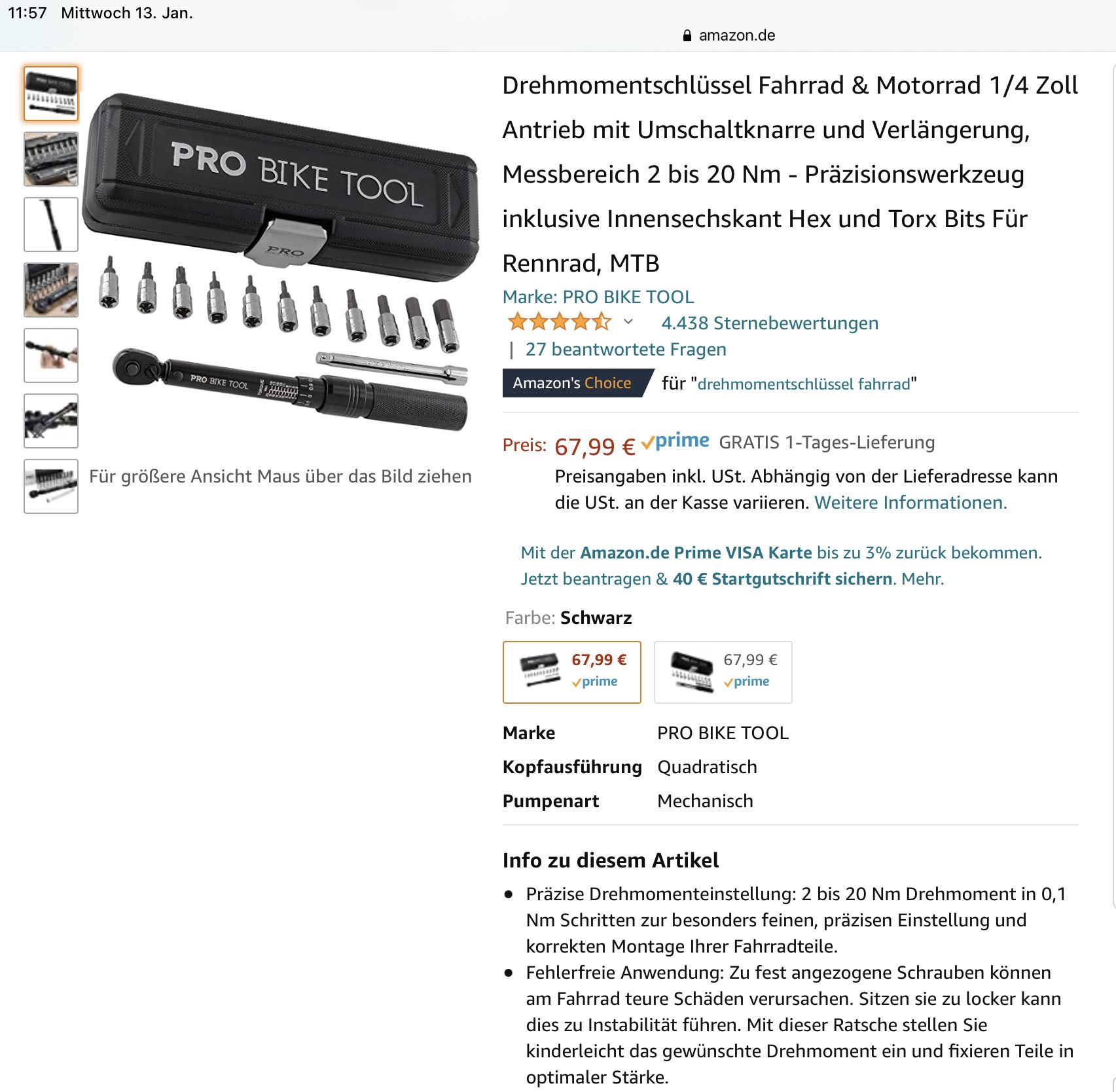

Kennt jemand den DMS von Pro Bike Tool?
Ich denke, ich werde mir doch einen kaufen ... allerdings steht auch oftmals in den Rezensionen, dass die Dinger gar nicht so richtig funktionieren 🤔
