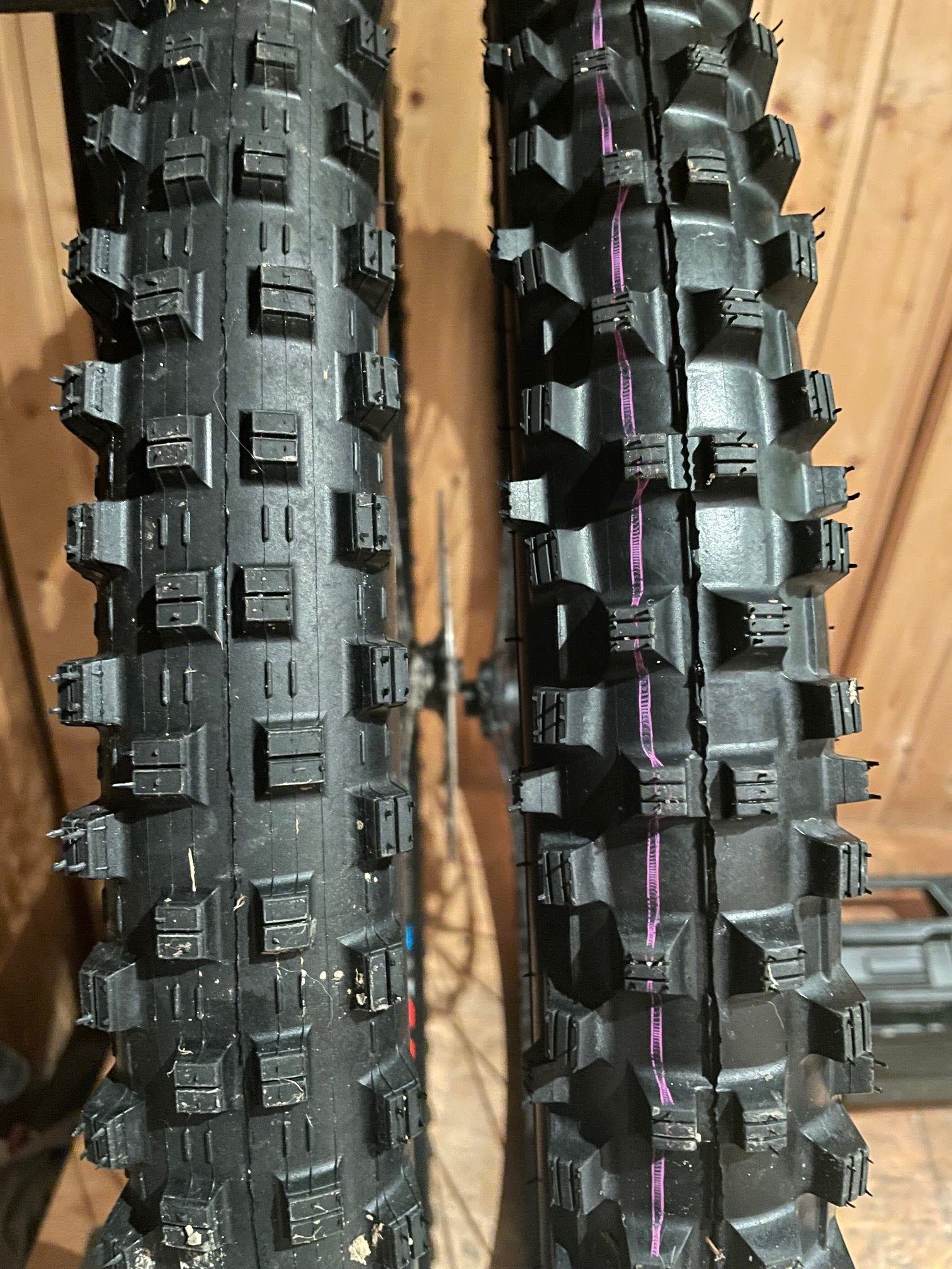

Vorne galt es eine Wahl zwischen diesen beiden Probanden zu treffen. Das ist mir aber zu schwierig gewesen, daher habe ich beide geordert.
Links Maxxis Shorty 29 x 2.4 in DoubleDown und MaxxGrip, rechts Schwalbe Dirty Dan in Super Downhill und Ultra Soft.
Zuerst kam der Shorty zum Einsatz und das war schon eine ganz andere Welt gegenüber dem Shorty aus dem letzten Jahr. Ich kann mir nicht vorstellen, dass die Gummimischung im Matsch wirklich entscheidend ist. Was aber dann? Der Unterschied zwischen dem nagelneuen Shorty und dem einjährigen war weniger die Profiltiefe, als vielmehr die Kanten der Profilblöcke. Die waren beim einjährigen doch schon lange nicht mehr so "scharf" wie bei dem neuen und ich glaube fest, das hat den Unterschied gemacht. Vorne wie hinten.

Hallo zusammen!
Nachdem ich nun beide je einmal über die gleiche Strecke unter gleichen Bedingungen gejagt habe, hier ein erstes Fazit.
Natürlich muss ich etwas weiter ausholen. Vom letzten Jahr waren noch ein Maxxis Shorty 29 x 2.5 in MaxxTerra vorne und ein Schwalbe Magic Mary 27.5 x 2.8 in SpeedGrip hinten übrig, die dann auch direkt mit Beginn der Matschsaison zum Einsatz kamen. Bei beiden sah das Profil wirklich noch gut aus, die Einkerbungen in den Stollen waren noch zu sehen.
Nun, das Ergebnis war desaströs. Dass die relative harten Gummimischungen auf feuchten Steinen und Wurzeln kein Brüller sein würden, war mir klar. Aber das im Matsch auch so gar kein Blumentopf gewonnen wurde, hätte ich nicht erwartet.
Hinten kam ein neuer Magic Mary 27.5 x 2.6 in Soft auf die Felge und, um es gleich vorweg zu nehmen, der greift wunderbar.
