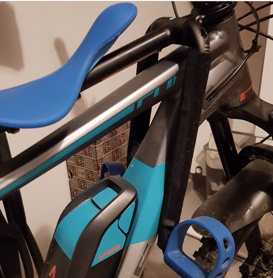

Es gibt seit kurzem einen eBike Adapter. Damit passt er auch an Bikes mit breiten Rohren. Schau mal auf deren Website.
Hab letzte Woche auch einen Adapter für mein Stereo Hybrid 140 bestellt da es dort recht eng zugeht.
Ja habe ich gesehen, den würde ich ohnehin mitbestellen. Trotzdem wird es laut offiziellen Angaben knapp. Das Unterrohr beim Merida wird ja zum Akku hin breiter (66mm oben bis 88mm). Der Mac Ride ist ja mit Adapter max 84mm breit. Hängt also vermutlich von der Position der beiden Fußstangen ab ob es passt...
Korrekt. Ohne Adapter gehen die Fußstangen auch nur in der vordersten Stellung beim Cube am Unterrohr vorbei. Der Adapter schafft mir dann etwas Spielraum. Habe die Stangen zur Sicherheit mit Lenkerband umwickelt damit es keine Kratzer am Rahmen gibt.
Ich hab den Adapter fürs Cube Stereo Hybrid 160 (alter Rahmen) Bringt insgesammt ca. 14 mm mehr Spielraum. Für mich passt es so ganz gut. Die Beine hab ich mit Neopren Kettenstrebenschutz verpackt.
Ich denke dass er beim Merida passen sollte. Um ganz sicher zu gehen würde ich den Adapter gleich mitbestellen.
Ja ich denke so werde ich das machen. Vielen Dank!
Gibt es eine Empfehlung für den passenden Kettenstrebenschutz?
Ich hab den von Lizard Skins in small genommen. Gibts gerade bei Rose im Angebot.
Hier ein paar Fotos:
