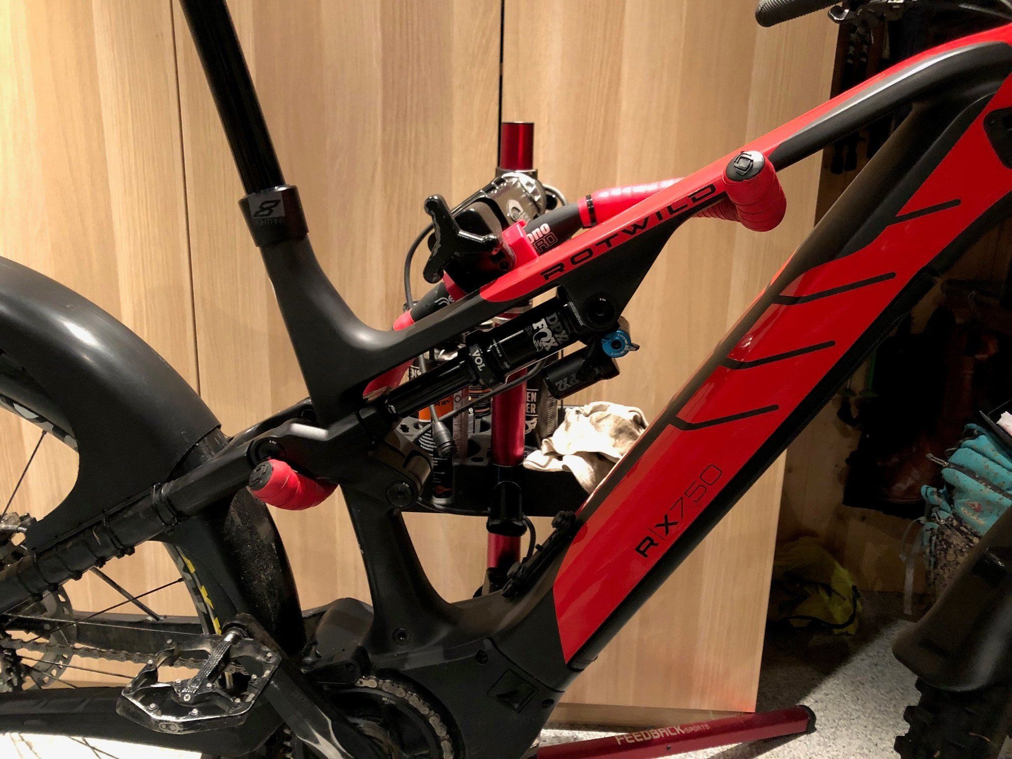

Ich verwende den Park Tool PCS-9.3 Montageständer seit 2 Jahren an E-Biks,du darfst an Carbon nur am Sattel klemmen.
Das Teil hält 36kg aus und bei ca.45kg fängt er erst an sich leicht nach vorne zu neigen, man kann auch die Aufnahme schnell wechseln und gibt ordentlich Zubehör.
Die Aufnahme von dem Ständer ist auch zugelassen die Biks an Vario Sattelstützen zu benutzen ,da die Backen kaum Druck ausüben bzw gleichmäßig verteilen ohne zu beschädigen.
Zum Kette reinigen und pflegen kann man das McQuade's E-Bike Kettenrückführ-Tool verwenden.

Hallo KalleAnka,
ich finde deine Lösung toll und kann sie mir für das Reinigen gut vorstellen.
Wie schaut es aber aus, wenn ich das Vorderrad und die Gabel demontiere, dann verschiebt sich der Schwerpunkt des Rades nach hinten?
Klappt es auch, einen Ritzelring am Motor, der mit 35-40 Nm angezogen ist, zu öffnen oder zu schließen?

Hallo Dirk,
bei MEINEN Rädern ist das nur durch die Standfestigkeit des Montageständers an sich limitiert. Bei 40Nm kann es schon sein, dass der Ständer festgehalten werden muss. Das hat aber nichts mit der Halterung zu tun und kann bei anderen Rahmenformen auch anders sein.
Beste Grüße,
KalleAnka

Ich habe mir @KalleAnka ´s Konstrukt nachgebaut und bin mega zufrieden. Ich nutze den "billigen" Lidl-Ständer und führe dort sämtliche Arbeiten durch.
Ich nutze ebenfalls das Konstrukt von KalleAnka und bin sehr zufrieden. Damit sich der Lenker in der Klemmung des Ständers nicht verdreht habe ich ein Loch durch den Lenker gebohrt und eine Schraube mit 6-Kant Kopf durch den Lenker geschraubt. So ist das absolut fixiert.
