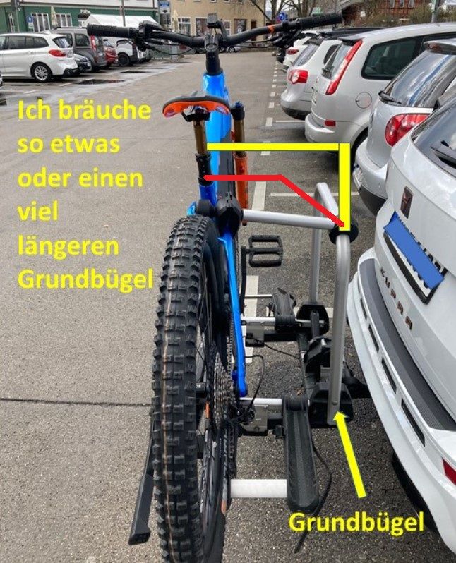

Seit Jahren Kontakt bin ich hoch zufrieden mit dem Kupplungsträger Uebler I21. Heute jedoch wollte ich unseren neuen Räder abholen. Im Geschäft wurde mir geraten das Rad an der Sattelstütze zu befestigen, da der Rest nur aus empfindlichen Carbon besteht. Das zweite Rad musste ich stehen lassen und später holen, aufgrund der aktuellen Verfügbarkeit habe ich das Rad extrem weit entfernt kaufen müssen ;-(
Ich finde keinen Punkt zwei Räder mit den Standardhalterungen von Übler zu befestigen. Auf der Übler Seite gibt es auch kein weiteres Zubehör. Ich habe ein Bild eingefügt zum Verständnis. Hat jemand eine technische Lösung mit dem Übler I21 gefunden, bzw. mit welchem Träger lassen sich zwei Cube Stereo Hybrid Actionteam 750 sicher befestigen?
Gern würde ich den inovativen Klappträger I21 behalten, passt in den Kofferraum und in das Hotelzimmer bei Bedarf. Aber so kann ich nur ein Rad transportieren und das ist nur notdürftig an der hinteren Schwinge befestigt. So fahre ich nicht mehr.

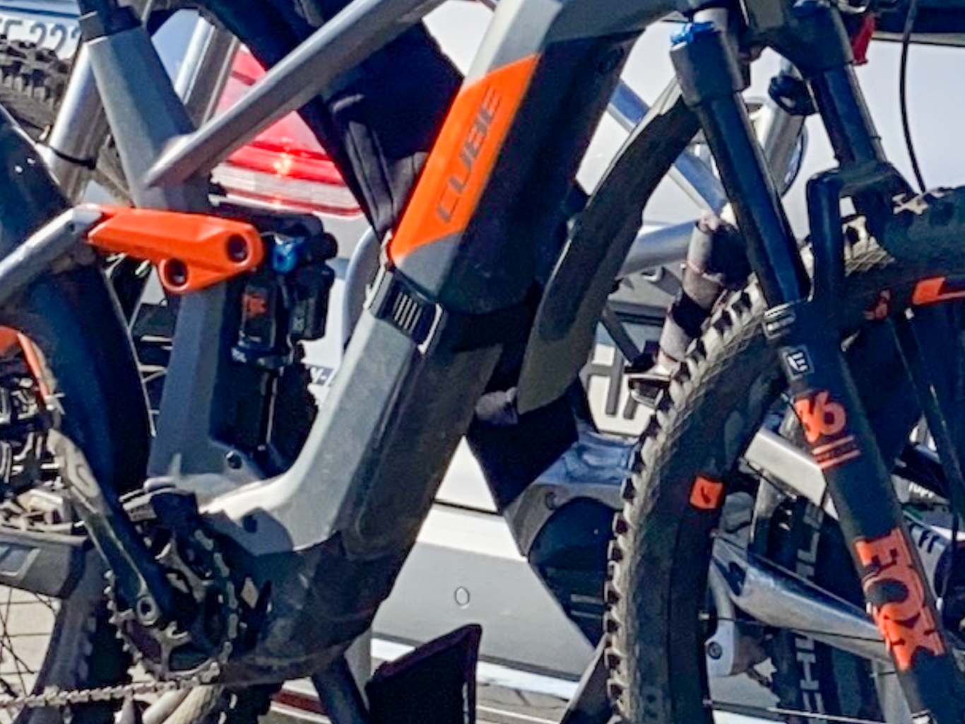

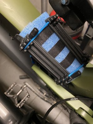

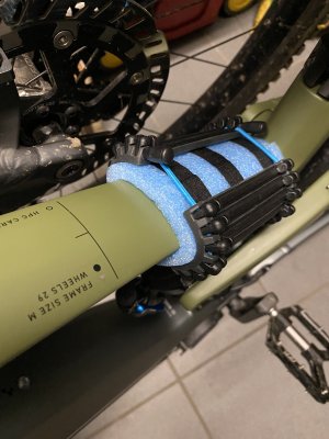

Wir haben 2 TM ebenfalls mit HPC Rahmen und haben uns folgendes gekauft:
https://www.bike-discount.de/de/thu...MI6t6wib-b9gIVY7R3Ch0SFAP9EAQYASABEgLn2vD_BwE
Dazu habe ich „Kantenschutz aus Kunststoff“ passend geschnitten und den noch unter den Rahmenschutz gesetzt. Das funktioniert super, der „Druck“ wird gemindert und auf eine größere Fläche verteilt ohne den Rahmen zu beschädigen. Da bewegt sich nichts mehr, und ich brauche mit den Klemmungen keinen großen Druck erzeugen. Ich verwende die normalen Klemmungen des Heckträgers von Thule…

Bei Übler gibt es Abstandshalter Art.-Nr. 19960 mit Carbonschutz für das 1. Fahrrad.
Art.-Nr. 19970 mit Carbonschutz für das 2. Fahrrad. Sollen beide laut Übler homepage für I21 passen.
Der auf den Fotos zu sehende Rahmenschutz lässt sich ja unabhängig von einem Trägersystem verwenden...
Ich benutze den hier : Fiamma Fahrradhalter Pro 3 (z.B. bei Ama...).
Da ist es egal, welchen Fahrradträger du hast.
Und als Rahmenschutz ebenfalls den Thule Carbon.
Funktioniert einwandfrei.

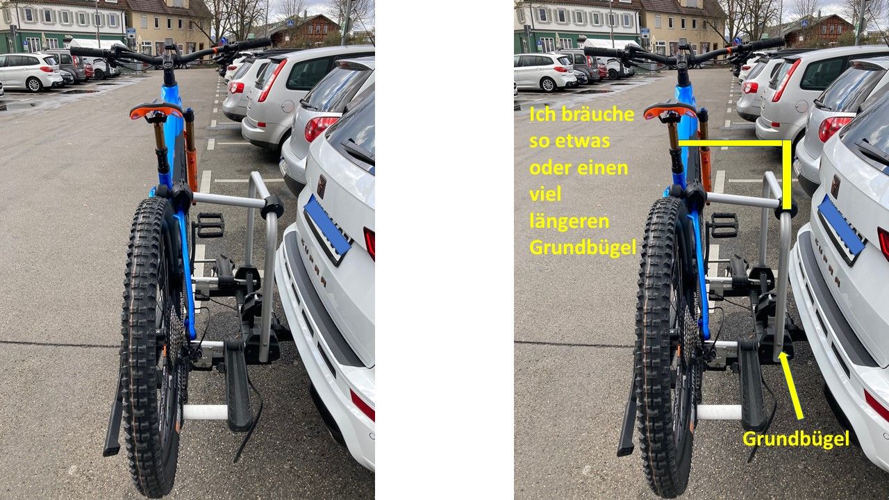

Hi, wie hast du das Problem gelöst?
Habe nun auch nen uebler i21 und das Thema, das die Halter zu kurz sind und man die Bikes, wie auch bei dir auf dem Bild, nur am Hinterbau zu befestigen sind.
