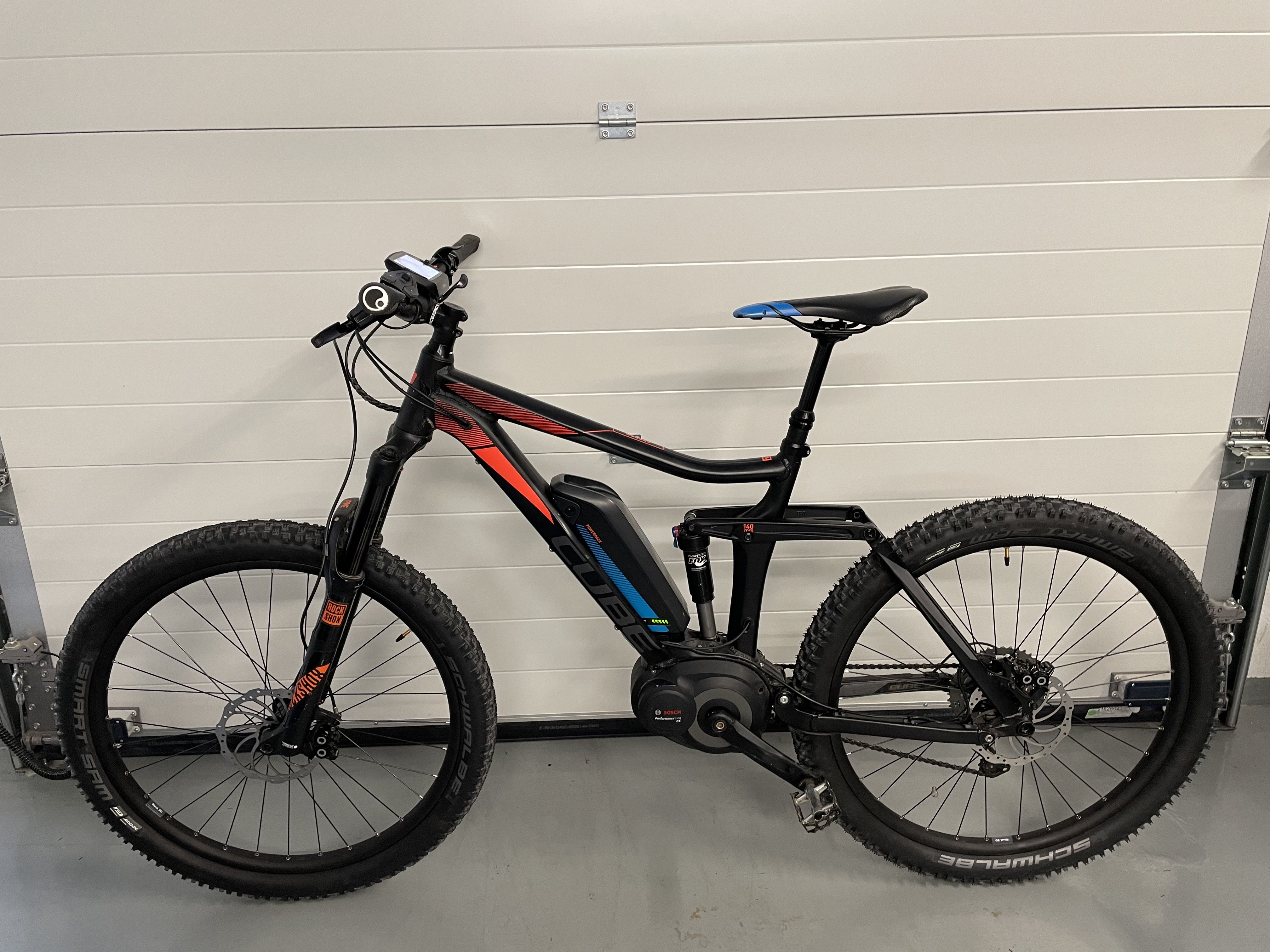

Hallo zusammen. Ich hatte mein 2016er Cube hinten mit einem 216x63 Federbein umgerüstet. Ausgehend von 140 mm bei einem 57er Hub waren das dann ca. 155 mm Federweg. Ich habe das aber hauptsächlich wegen des Lenkwinkels gemacht. Mir war das Bike zu träge. Danach war es deutlich agiler (ich schwör).
Hat ohne weitere Teile gepasst. Lediglich die Suche nach einem passenden Federbein war schwierig.
Hat ohne weitere Teile gepasst. Lediglich die Suche nach einem passenden Federbein war schwierig.Anhang anzeigen 22271
Ähm das ergibt wenig Sinn. 🤯
Das bike hat nen 200x57 Dämpfer, dann hast du nen 216x63 Dämpfer rein, was dein tretlager 16mm höher setzt und den Lenkwinkel reduziert, was man im Grunde nicht will. Also kontra produktiv und spricht gegen Agilität.
Das ein 16mm längerer Dämpfer passt ist aber auch Glückssache.
Hast du auch die Gabel auf 160 getravelt?
Sonst hast n sauberes keilfahrwerk
Also ich empfehle das nicht, außer man fährt mit dem bike nur zur Eisdiele 😁
