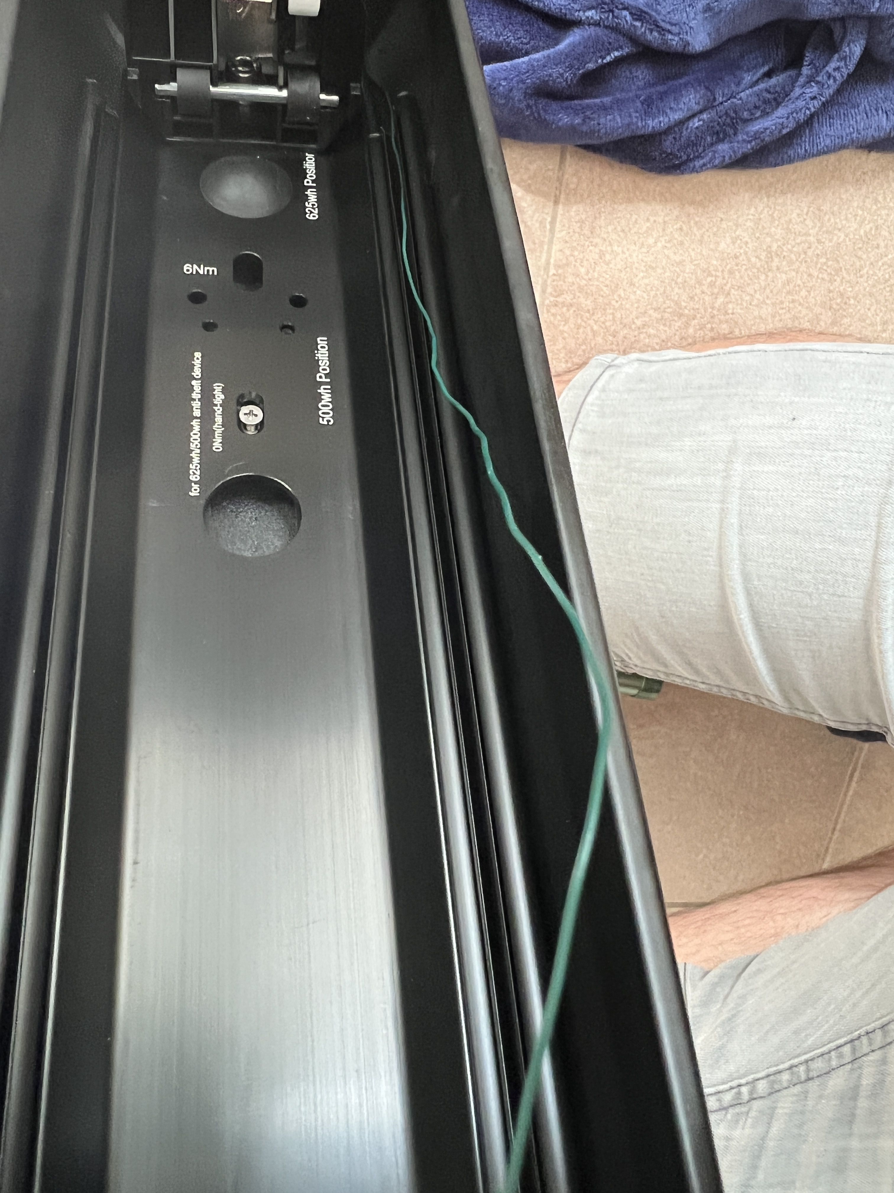

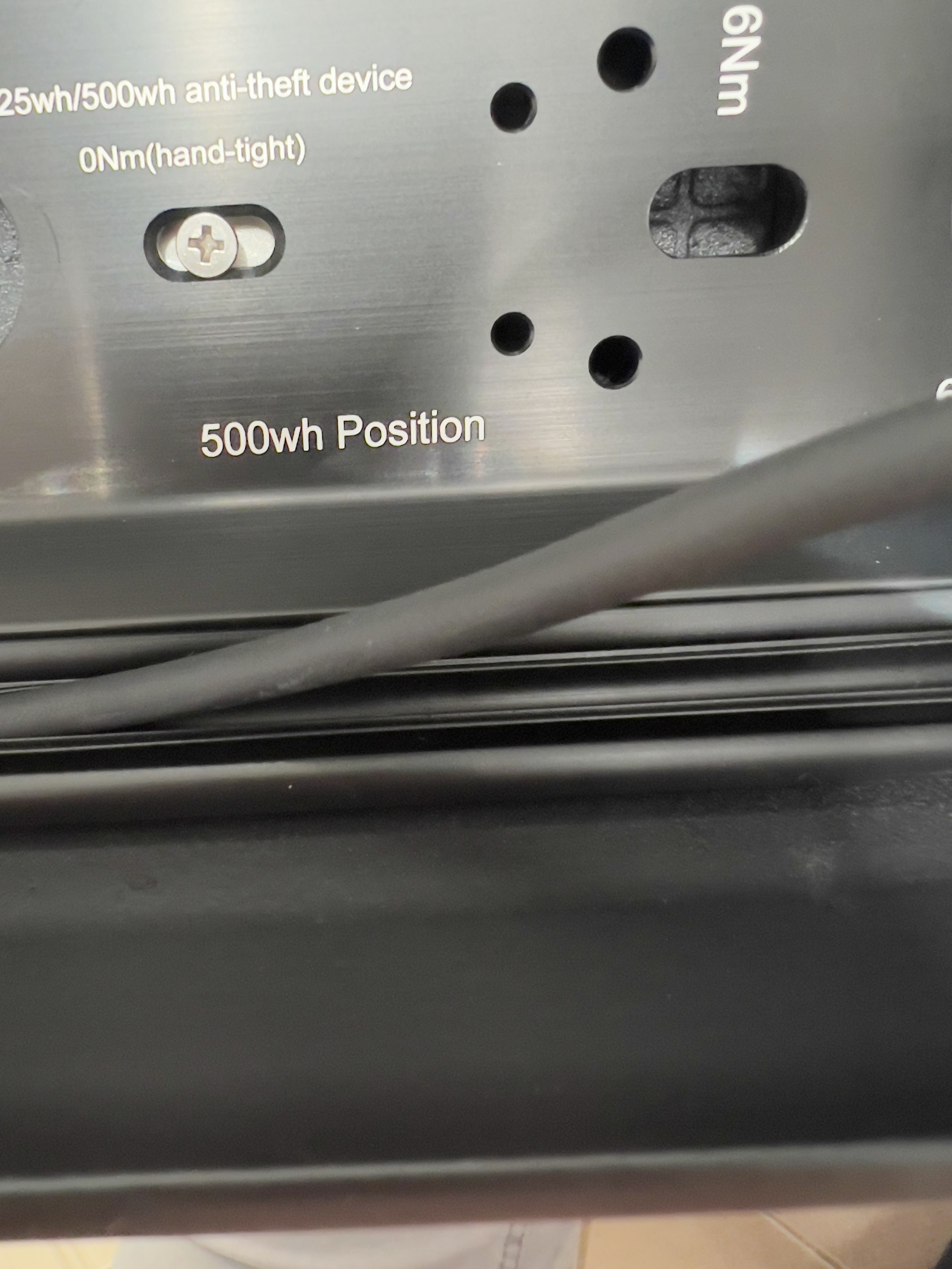

Im Akkufach ist das Kabel sehr schön an der Seite in einem Kabelkanal verlegt und lässt sich ganz einfach herausnehmen.
Ansicht Akkufach zum Lenkervorbau:
Übrigens, das Kabel ist um den Motor herum geführt. Wie so oft beschrieben, einfach ein langes Kabel etc. mit das Purion Kabel verbinden und durchziehen. Das ganze ging erstaunlicherweise sehr fix, zum Glück.
Anschließend das neue Kiox Kabel mit dem durchgezogen Kabel/Draht etc. wieder verbinden und das ganze zurück. Auch dies gelang mir in unter 1 Minute!
Schließlich das neue Kabel im Kanal wieder reindrücken, ordentlich verlegen und in den Steckplatz einstecken. Anbau am Lenker und den Rest, wie gehabt.
