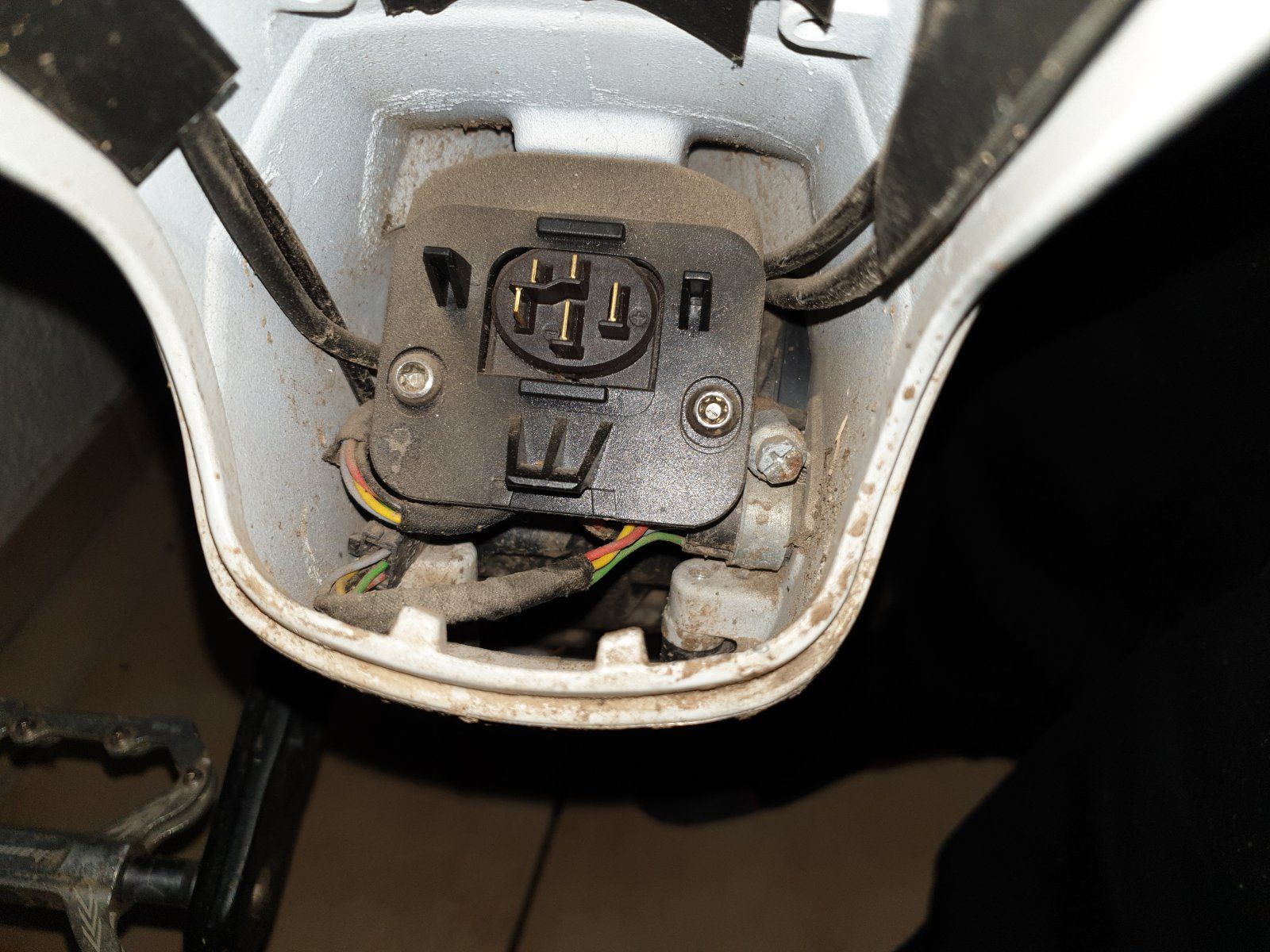

Hab gerade mal ein Foto gemacht.
Ist jetzt von innen einfach eine kleine Schlauchschelle drauf.
