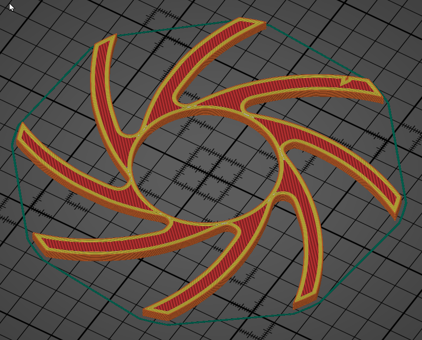

Ist zwar schon ein älterer Thread, trotzdem will ich für den ein oder anderen eine Lösungsmöglichkeit aufzeigen.
Problem:
Bei meiner Frau ist an einem Trek-MTB eine 203mm Tektro Scheibe verbaut. Sobald sie auf der Straße fährt gerät die Scheibe in Schwingungen und beginnt übel zu klingeln. Zigmal einzustellen versucht bringt alles nichts. Zum Händler gebracht, leider auch keine Besserung.
Ich habe jetzt mit einem 3d-Drucker einen "Schwingungsdämpfer" gedruckt, mit dem die Eigenresonanz verändert wird. Diesen mit doppelseitigem Klebeband auf die Scheibeninnenseite geklebt, jetzt ist Ruhe.
