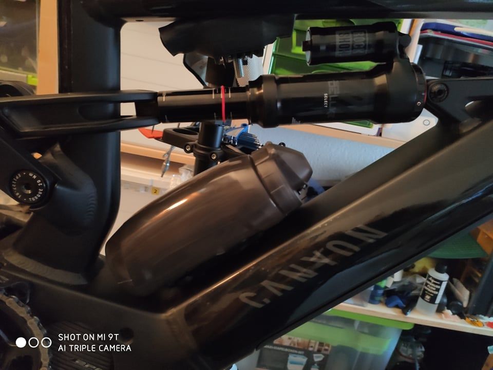

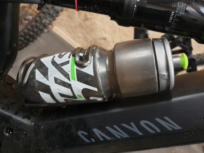

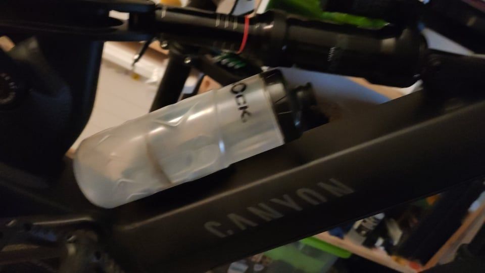

Wenn ich es richtig sehe hast du die kleine Fildlock verbaut? Hattest du getestet ob die 590 ml Fidlock Flasche passen würde? Mein altes Modell der 600ml Fidlock Flasche passt leider um wenige mm nicht.
Habe auch die 600er. Zur 590er kann ich nichts sagen.
Die 450 er passt aber gut. Größer sollte sie meines Erachtens auch nicht sein, damit sie halbwegs gut in/auf die Magnete fallen.

hab es hinbekommen die alte 600ml Fidlock aufs Torque:On 8.0 zu bekommen. War nur notwendig sowohl an der Flasche als auch beim Rahmen den Fidlock Connector um 180 Grad zu drehen. Damit bekommt man genau den Platz der gefehlt hatte. Mit dem Trick sollten auch die neuen 590er Flaschen passen. Das werde ich wenn ich demnächst mal eine in die Finger bekomme noch testen.
