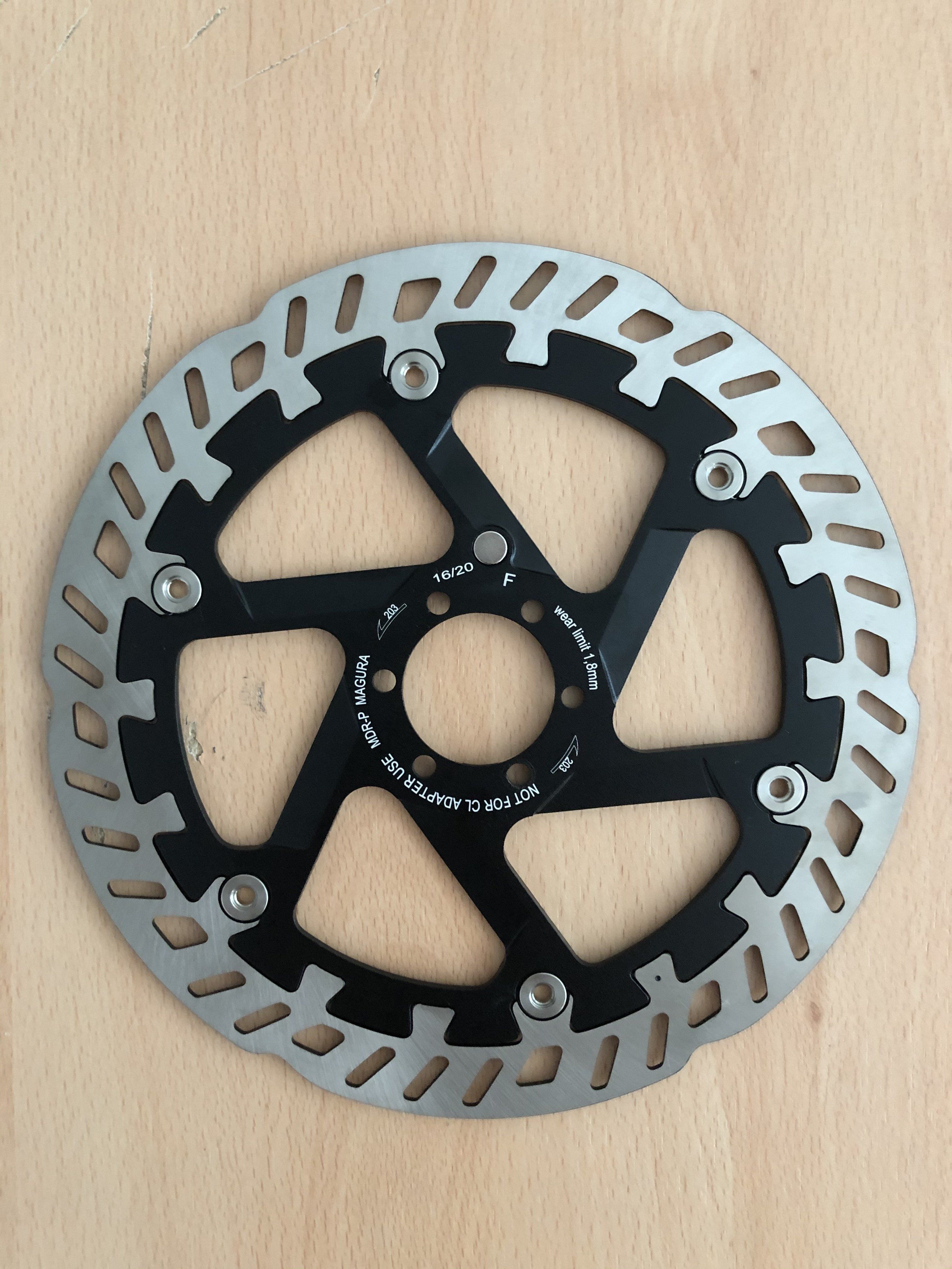

Wie läuft denn da mit dem Sensor hinten. Komme vom Speichenmagnet. Kann ich da jegliche Bremsscheibe verbauen und der Sensor regelt das? Weil einen Magnet in der Bremsscheibe sehe ich jetzt nicht.
Hier siehst du den Magnet in einer Magura MDR-P Scheibe. Wenn du keinen Speichenmagnet hast, muss einer in der hinteren Scheibe sein oder beim Scheibenwechsel eingebracht werden. In meinem Fall habe ich einen Magneten eingeklebt, die Bohrung muss natürlich drin sein.
