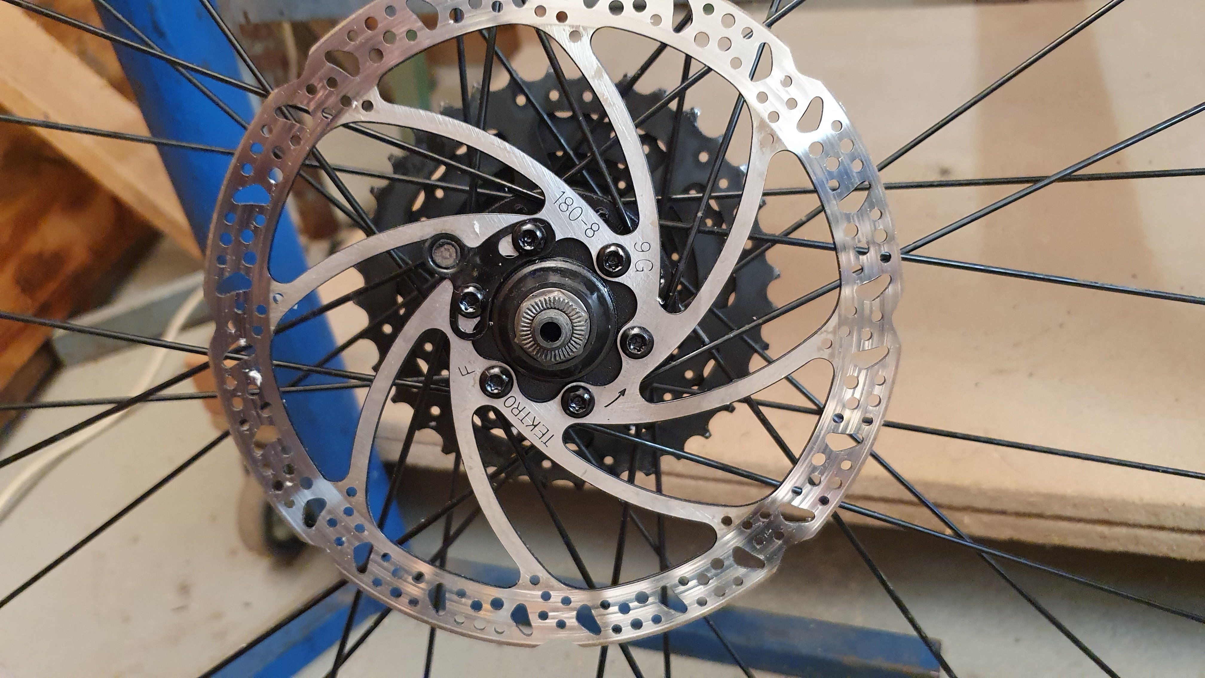

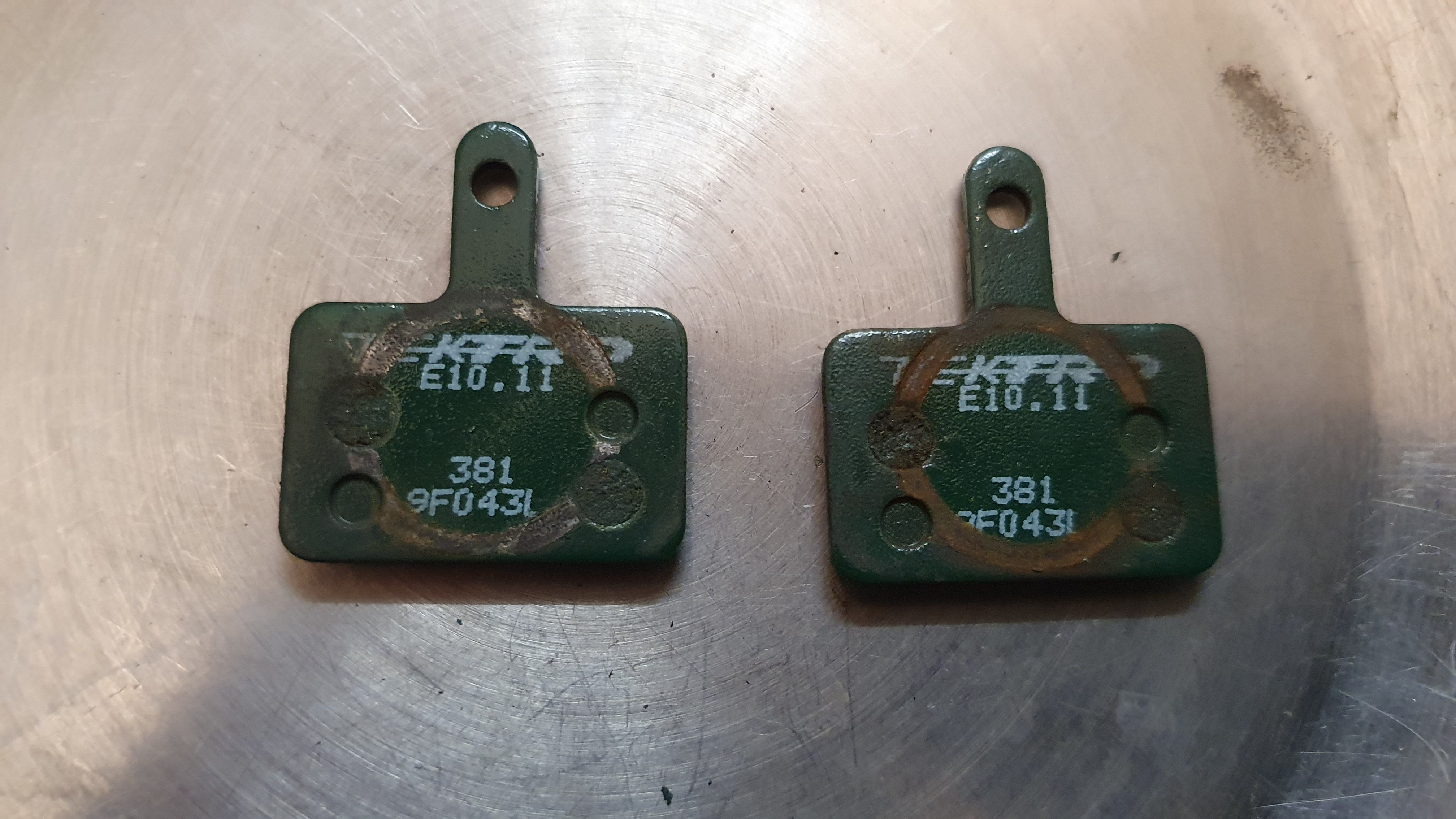

ich habe das Bulls LT CX 29 mit den folgenden Daten:
Bremse Tektro HD-M275
Bremsscheibe Vorne 180mm
Bremsscheibe Hinten 180mm
Und bin mit der Bremsleistung unzufrieden, hinten blockiert die Bremse während der Fahrt gar nicht und auch im Stand kann ich im Sitzen das Fahrrad bei gezogener Hinterradbremse etwas hin und her bewegen mit quietschenden Geräusch.
Beim Kette ölen ist mir ausversehen etwas Öl hinten auf die Bremse gekommen, seitdem habe ich ein blödes lautes quietschen, ich habe schon die Beläge ausgebaut, gereinigt, erhitzt und mit Schleifpapier geschliffen. Außerdem habe ich noch die Bremsscheibe mit Bremsenreiniger und nem Tuch gereinigt, nun quietscht es nur noch ab und zu. Die Bremsleistung war vorher hinten schon nicht so toll, nun ist es noch etwas schlechter geworden.

Aktuelle Beläge hinten:
Aktuelle Scheibe hinten:

Am Bike niemals Sprayöl verwenden, verölte Beläge wegwerfen!

Nur Isopropanol oder Aceton verwenden. Die vermutlich mit Bremsenreiniger vollgesaugten Beläge kann man nur noch entsorgen.

Wenn dir beim Putzen Öl auf die Beläge gekommen ist, sind sie hin. Einfach neue Belege kaufen (keine Noname) und vor dem Wechseln die Bremsscheibe noch mal mit reinigen. Mir ist das auch schon 2 mal passiert. Gehört am Anfang einfach dazu (Lehrgeld). Deswegen eine neue Bremsanlage zu kaufen wäre wohl etwas zu übertrieben. 180mm sind zwar nicht die größten Scheiben aber sollen ausreichen wenns nicht nur mit vollgas extrem Berg ab geht.
Das war bisher der beste Tipp👍 und anschließend noch sauber einbremsen.

Verölte fliegen in die Tonne, zuletzt weil ein alter Shimano Sattel am Kolben tropfte.
Die Scheibe arbeitet weiter gut und leise nach intensiver Reinigung.
Ich würd also erstmal gute Beläge kaufen, bei Tektro dürfte es einige Auswahl geben, Trickstuff und Swissstop funktionieren bei mir super.
