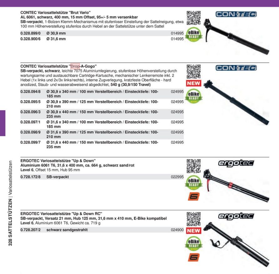

Keine Ahnung, nimm die Drop A GoGo von Contec, habe die selber am Bio und bin bis jetzt Top zufrieden. Zudem ist die E-Bike READY
also freigegeben. Bekommst Du bei jedem Händler der hartje als Lieferannten hat. Preis 249,- €
Service in Deutschland !
